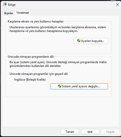

Evet takılı, emin misiniz her şeyi doğru yaptığınıza? Dil ayarlarında gördüğünüz her şeyi USA Amerika yapıp deneyin bir de. En baştan başlayın yine temizleyiciyi çalıştırın. Cleanupdriver ı çalıştırıcaksınız. Herkeste oldu bir tek sizde olmadı.
Razer synapsey yi kaldirdim(Kulaklık takılı), yazılımı yönetici olarak çalıştırdım(Kulaklığı çıkardım driverleri otomatik kendisi tekrar yüklediği için), bölgeyi dediğiniz gibi yapıp yeniden başlattım(kulaklığı taktım) uygulamayı tekrar yükledim. Değişiklik yok.
Razer synapsey yi kaldirdim(kulaklık takılı), yazılımı yönetici olarak çalıştırdım(kulaklığı çıkardım sürücüleri otomatik kendisi tekrar yüklediği için), bölgeyi dediğiniz gibi yapıp yeniden başlattım(kulaklığı taktım) uygulamayı tekrar yükledim. Değişiklik yok.
O yazılım çalışırken kulaklık takılı olmalı. Kulaklığı hiç sökmeyeceksiniz.

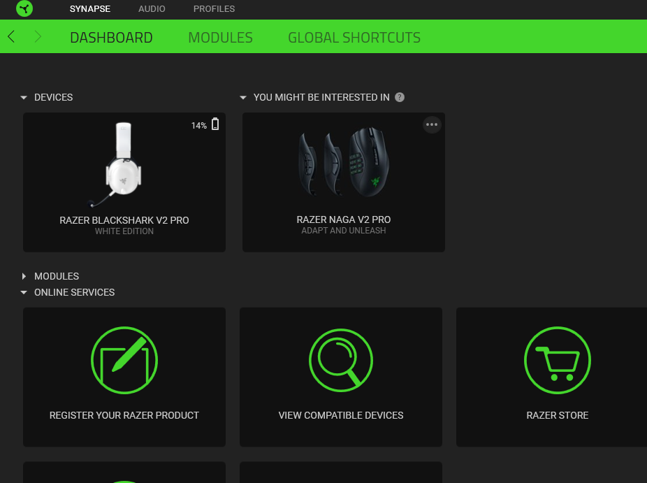

Format ile sorun düzeldi benim garip bir şekilde.

Merhaba, ben de 10 gün önce bu kulaklığı aldım fakat aynı şekilde yazılımı ile alakalı problem yaşıyorum. Linkini verdiğiniz program ile birlikte tüm bileşenleri siliyorum. Bölgeyi abd yapıp , yönetici olarak synapse'ı başlatıyorum. kurulum sorunsuz oluyor fakat eq ve bass boost gibi ayarları hala değiştirdiğim zaman hiçbir fark olmuyor. Değiştiremiyorum yani. nasıl çözebilirim acaba bilginiz var mı?
Merhaba, ben de 10 gün önce bu kulaklığı aldım fakat aynı şekilde yazılımı ile alakalı problem yaşıyorum. Linkini verdiğiniz program ile birlikte tüm bileşenleri siliyorum. Bölgeyi ABD yapıp, yönetici olarak Synapse'ı başlatıyorum. Kurulum sorunsuz oluyor fakat EQ ve bass Boost gibi ayarları hala değiştirdiğim zaman hiçbir fark olmuyor. Değiştiremiyorum yani. Nasıl çözebilirim acaba bilginiz var mı?
İlk önce Synapse'yi silin, sonra attığım o yazılımı çalıştırın. Kulaklık her zaman takılı olacak çıkarmayın. Sonra bence garanti yöntem olsun bütün dil ayarlarını ABD yapın. Sonra program files falan bakın biraz Razer Synapse ile ilgili olanları silin. Sonra yeniden kurun.
