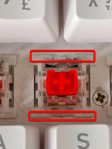

Redragon K617 Fizz Red Switch klavye switch çıkartamıyorum. Farklı tuşlarda da denedim, hiçbirini fazla fazla güç uygulasam dahi çıkartamadım. Klavye hot-swap diye almıştım. ChatGPT kullanarak hot-swap olduğunu doğruladım. Kutusundan switch çıkartma aparatı da geldi ama switchler çıkmıyor.

Önce bir tarafı çıkartmayı deneseniz, çıkar gibi düşünüyorum. Deneyebilir misiniz?

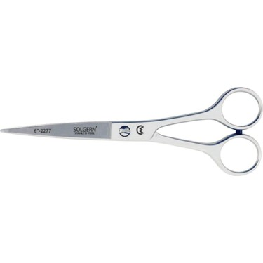

Hocam eğer ki klavye eskiyse ve o switchi çalışmadığı için değiştiriyorsan bir makas yardımıyla zarar vermeden çıkartabilirsiniz.
Eki Görüntüle 2551132
Böyle sivri uçlu, berber makası varsa. Tabii ki bu işlem riskli, zarar vereceğinizi düşünüyorsanız yapmayın.

Hocam dediğiniz gibi tek taraftan çıkartmaya çalıştım çıkartabildim ama aşırı zor çıkartmak.
