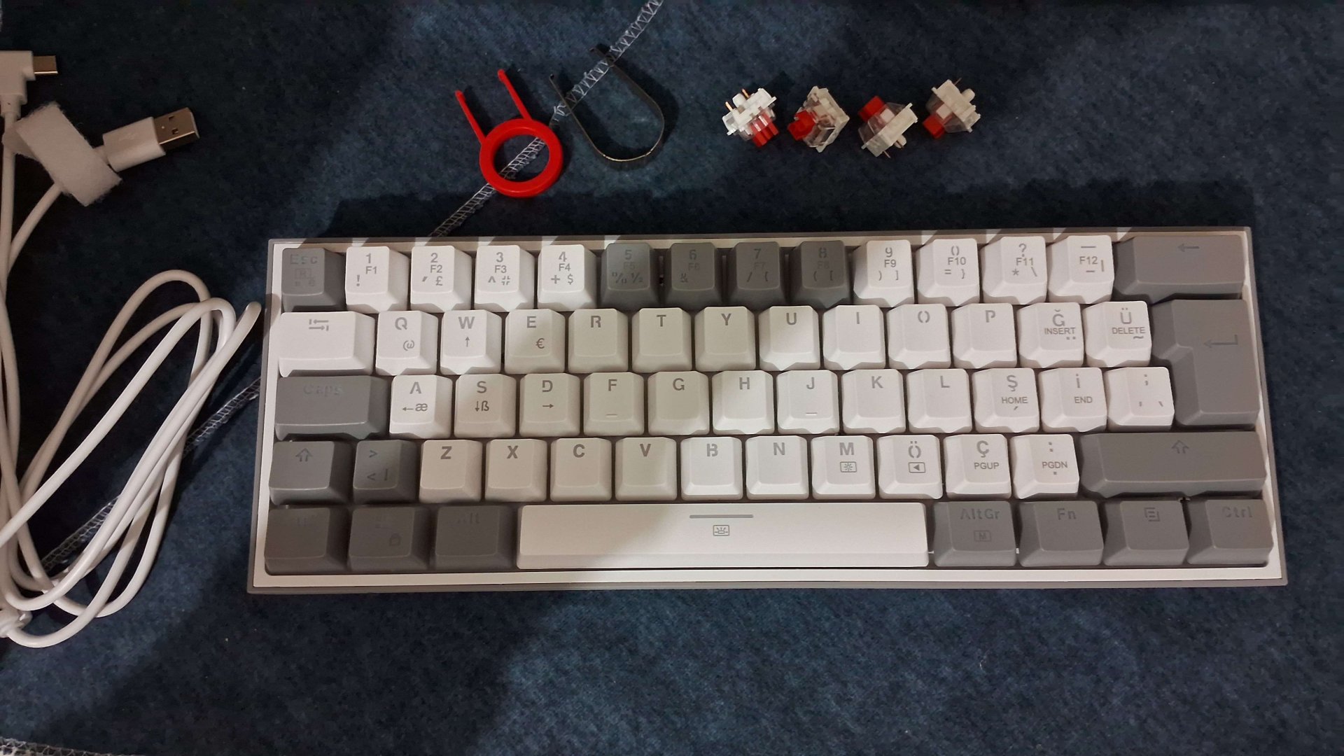

Kutu İçeriği
Kutu içeriğinde Type-C'den USB'ye dönen kablo, 4 adet yedek Switch, tuş ve Switch çıkarma aparatı, garanti belgesi, kullanım kılavuzu ve stickerlar çıkıyor.

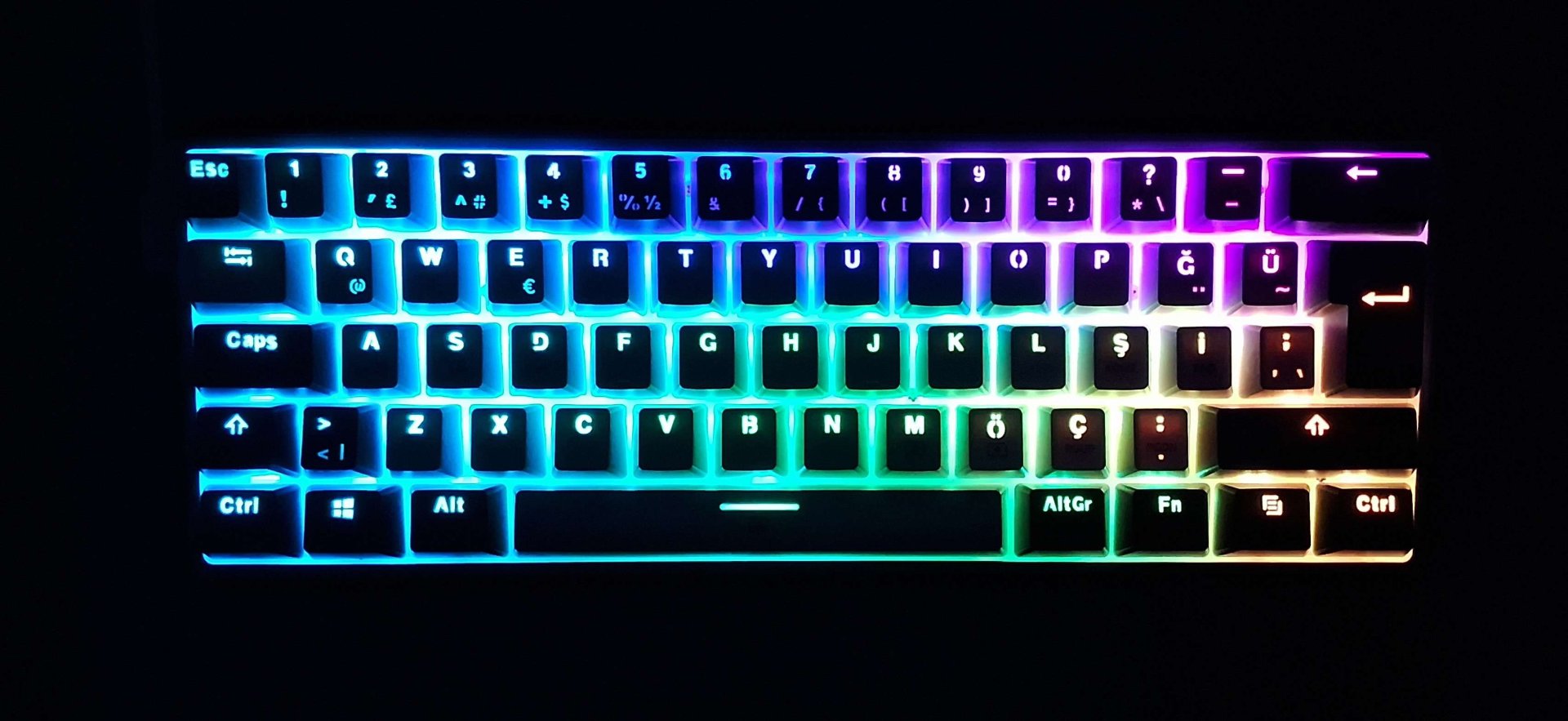

RGB
Eğer RGB'ye çok önem veriyorsanız kesinlikle klavyeyi almalısınız çünkü 21 tane RGB modu var ve bu modları uygulamasından özelleştirebiliyor, hatta uygulamasından opaktlığını ve hızını ayarlayabiliyorsunuz. Uygulamasını diğer ana başlıkta anlatacağım.
Modları klavye üzerinden değiştirmek için "FN+Alt Gr" kombinasyonunu uygulamanız gerekiyor. Işığı kapatmak için ise "FN+Ö" (Türkçe klavyeye göre) kombinasyonunu uyguluyorsunuz. Zaten aynı işlemleri uygulama üzerindende yapabilirsiniz.

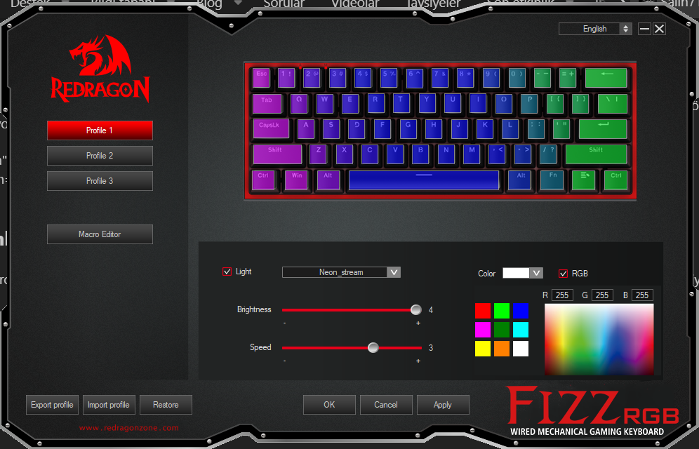

Uygulama ve renk ayarları
Uygulama üzerinden makro atayabiliyor ve renk modlarını ayarlayabiliyorsunuz. Yukarıda dediğim gibi 21 tane mod var ve bu 21 mod ayarlanabiliyor.

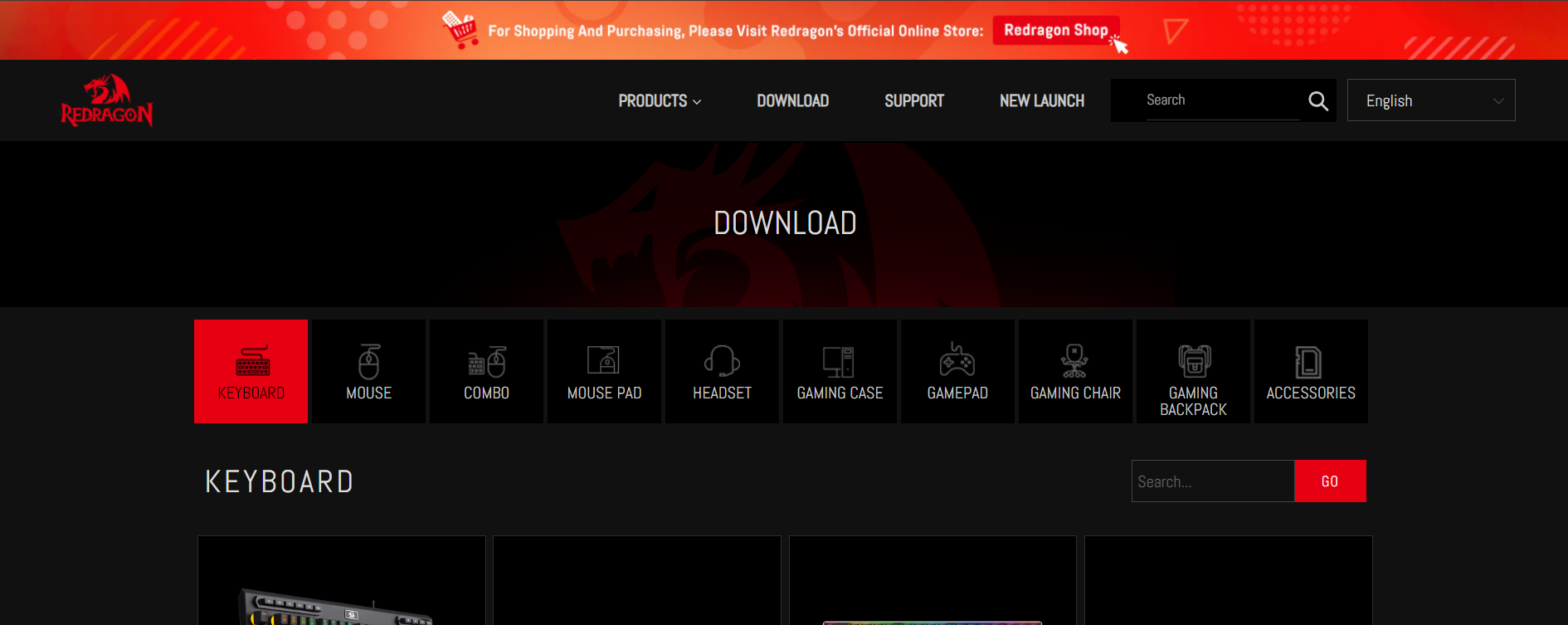

Uygulamayı indirmek için Redrogan kendi sitesine girip "K617 Fizz" olan klavyeyi seçip "Software" yazan yere tıklıyorsunuz. Programı kurduktan sonra karşınıza 3 adet profil çıkıyor. Eğer Profile 1 seçerseniz profile 1'de seçtiğiniz ayarlar uygulanır. Işık hızını ve opaktlığınıda alttaki çubuklardan ayarlayabiliyorsunuz.
Makro kısmını pek anlamadım fakat Klavye RGB olarak bence gayet bol olmuş.

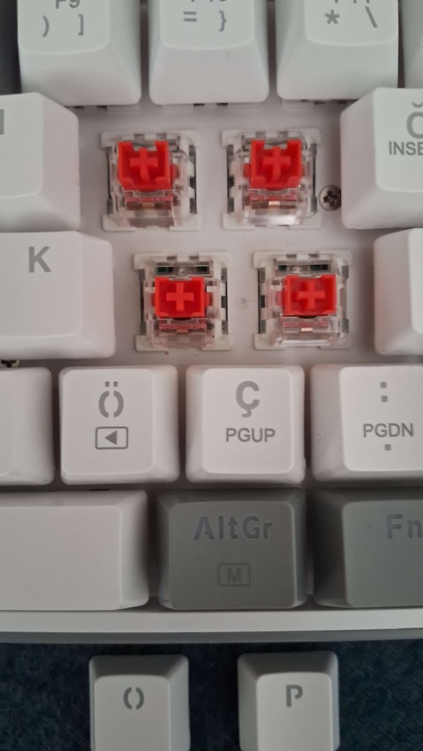

Switch kalitesi (Önemli)
Klavyede her şey güzel gözüküyor ancak Switch kalitesinde marka maalesef kısmış. Klavyede ilk aldığım anda yay sesi gelmeye başladı. Ben kulaklık kullanmayan birisi olduğum için beni oldukça rahatsız ediyor. Uzun süre kalkmadan kullansam klavyeyi kıracağım sanki o derece yay sesi var.
Redrogan kendi kullandığı Switch'leri kullanıyor. İçinden çıkan Switch çıkarma aparatı ile sakın Switch çıkarmayı denemeyin ben denedim 1 Switch feda ettim. Pense ile rahat çıkıyor pense kullanarak çıkarmanızı öneririm.
Eğer mümkünse 3 pin uyumlu Switch ile değiştirmenizi öneririm.

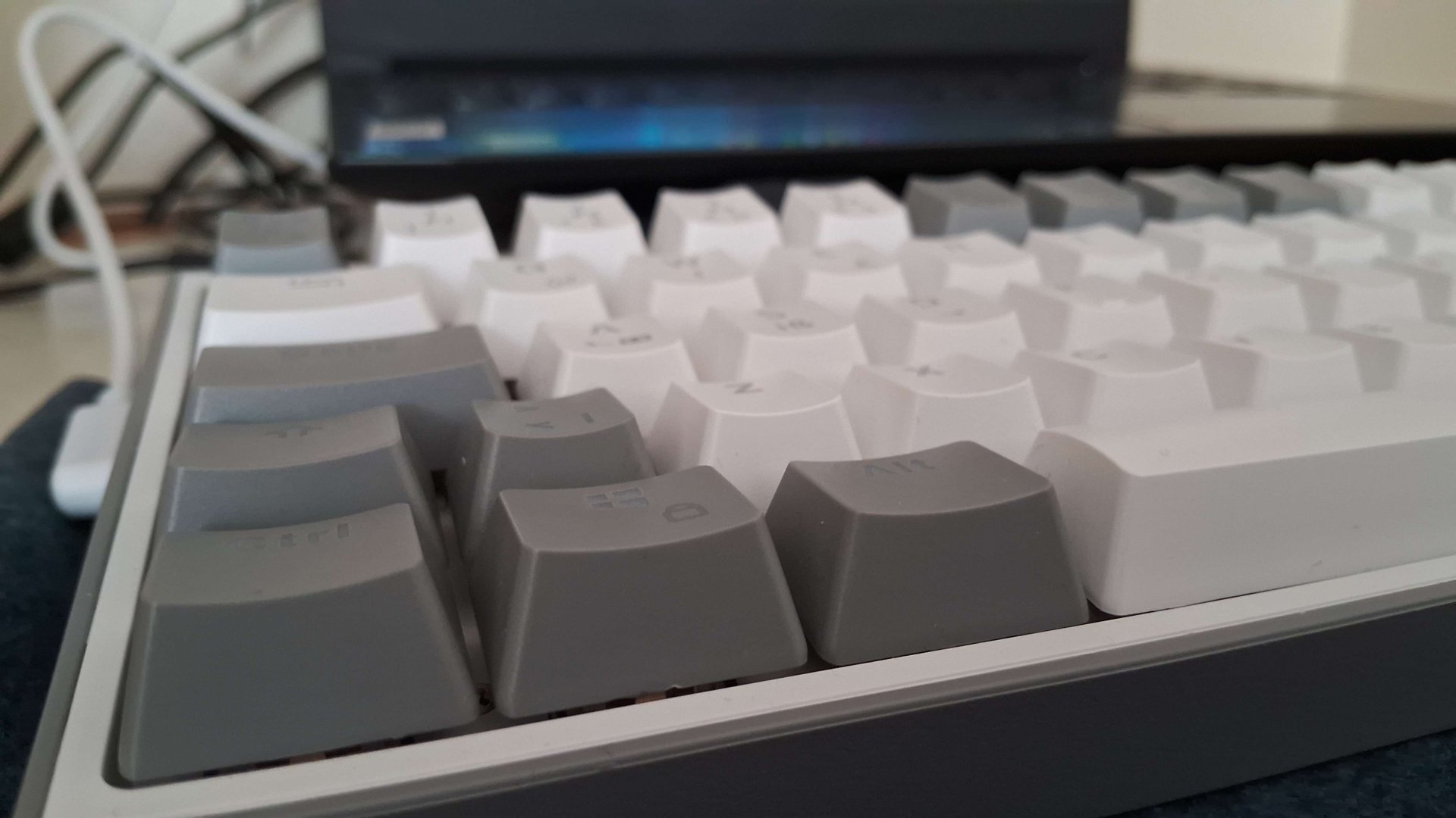

Tuş ve Kasa kalitesi
Kasa ve tuşlar plastik olarak üretilmiş. Ancak klavyede 2 tuşun basınca algılamadığını fark ettim bence bu da ayrı bir eksi olarak sayılıyor. Aldığım siteye yazdığımda garantiye gönderebiliriz demiştiler. Ben garantiden anca gelir diye daha göndermedim. Gönderirsem güncellerim.

Hocam bu klavyeye neredeyse çoğu switch uymuyor. Gateron G PRO Red Switch almıştım ikisi de 3 pin girişli olmasına rağmen uymadı. K617'nin pin girişleri ince olduğundan girmiyor. Bende elimden çıkartıp GMK67 topladım. Onda'da Akko Cream Yellow Pro V3 Switch kullanıyorum.

Evet bakır pin girişleri küçük olduğundan kendi markaları hariç hiçbir Switch'e uymuyor satın kurtulun derim. İade edebiliyorsanız iade edin.
