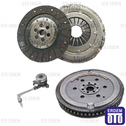

Gaziosmanpaşada Beytullah var. Parçanı al kendin götür. Değiştirsin. 2-3K arası işçilik alırlar çoğu yerde. Volant değiştirmen gerekiyor. Debriyaj bilyasına ben 1250TL vermiştim değiştirirken. Çok artmış olamaz. Eğer ayrı ayrı uğraşmak istemiyorsan valeo oem yedek parça üreticisidir. bu firmanın ürününü kullanabilirsin. Set olarak fiyatıda uygun. Oto Erdemi tanırım. Sürekli muhabbetimde vardır. Parçada alırım. Aynı şekilde Akbay Renault ve Oto Ahmettende parça alırım. Oto Erdeme güvenebilirsin.
Bunu al. Birde şanzıman yağı ve fren hidroliği al. Götür ustaya değiştirsin. Fren hidroliği debriyaj hidrolikle bastığı için söküldüğünde eksiliyor. Üstünü tamamlamak için alınıyor. Şanzıman yağıda zaten boşalıyor baskı değişiminde yenisi dolduruluyor.
Gaziosmanpaşada Beytullah var. Parçanı al kendin götür. Değiştirsin. 2-3K arası işçilik alırlar çoğu yerde. Volant değiştirmen gerekiyor. Debriyaj bilyasına ben 1250TL vermiştim değiştirirken. Çok artmış olamaz. Eğer ayrı ayrı uğraşmak istemiyorsan valeo OEM yedek parça üreticisidir. Bu firmanın ürününü kullanabilirsin. Set olarak fiyatı da uygun. Oto Erdemi tanırım. Sürekli muhabbetimde vardır. Parçada alırım. Aynı şekilde Akbay Renault ve Oto Ahmettende parça alırım. Oto Erdeme güvenebilirsin.
Bunu al. Bir de şanzıman yağı ve fren hidroliği al. Götür ustaya değiştirsin. Fren hidroliği debriyaj hidrolikle bastığı için söküldüğünde eksiliyor. Üstünü tamamlamak için alınıyor. Şanzıman yağıda zaten boşalıyor baskı değişiminde yenisi dolduruluyor.

Sizde taş çatlasın alacağı para 9.5 bin tl olmalı. Size parçanın fiyatını attım. Fiyat bilgisini yazarsanız teklif ettiği ona göre değerlendirelim
Babama 4750 TL gibi bir fiyat söylemiş tahmini. Arabayı 1 saat önce gelip aldılar. Yarın akşama hazır olur galiba. Ama elektrikçiyede baktırcaklar arabanın birkaç ufak tefek sorunu var onlarla bakalım ne diyecek.
Abi Volant dağılmış falan demiş usta babama toplam 10500 TL demiş işçilikle.
