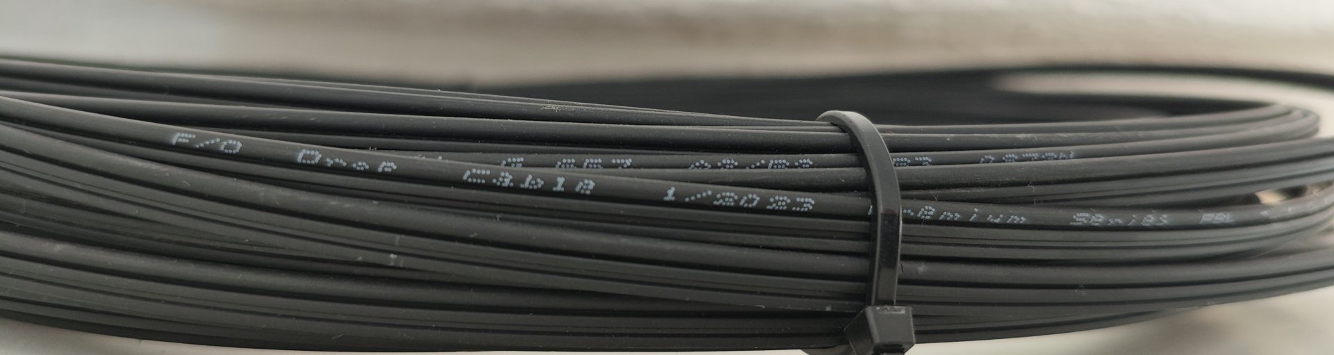

Resimdeki kablo fiber mi?

Bu fiber mi? Ttnetden gelip bağladılar sorduğumda fiber dediler ama şüpheli. Bir foto daha var ama atamıyorum onda F/D drop cabin 1/2023 premium series yazıyor.

5mm fiber kablo kılı olmayacağına göre bildiğin telefon kablosu. 2x 5mm olanlardan.
Bildiğimiz telefon kablosu VDSL hizmeti için kullanılabilir diye düşünüyorum.
Bence bu pekala Fiber Optik bir kablo. Üzerindeki yazı F/D ile mi başlıyor F/O ile mi? Bence hatalı bir okuma var. F/O=Fiber Optik olmakta.
Ancak bu kablo ne zaman ve nereye çekildi? (Biraz detay verseniz iş başından anlaşılacak da maalesef kısa ve detaysız yazmak alışkanlık galiba...) Göz yanıltması olmasın; kesit ölçüleri nedir? Cetvelle olabildiğince hassas ölçünüz; foto yanıltıcı olabiliyor...
Kesiti 5mm*5mm gibi olsa bile bunun içinden geçen fiber core (kıl) zaten gayet incedir. Kalınlığı plastikimsi kabuk (kılıf) ve fiber kıla paralel olarak çekilmiş bir veya iki ince çelik tel (fiber kılı korma amaçlı...) oluşturuyor. Kablo iki paralel parça gibi gözüküyor ama o iki parça arasında ince bir alan daha var; işte fiber kıl orasının içinde.

Yanında 1 tane bakır bakırın yanında da yumuşak kablo varsa fiberdir.
F/O Galiba
Bugün saat 12 gibi çekildi sokağımızda altyapı yoktu o yüzden altyapı çalışmalarına başlandı sokağın başına fiber saha dolabı konuldu ve bugün itibariyle sırayla her eve bu kablo bağlandı.

Fiber bu.

Ancak bana göre halen açıklanamış bir durum var: ilk fotoda gösterdiğiniz bu kablo nereye çekildi (sizin dairenize mi yoksa binada bir yere mi?) Zira göz yanılması oluyor ve zaten ucunun kesilmiş halini de gösterince bu kablo dahili tesisat kablosu değil kanısına vardım... Dış ortamda kullanılan ve daha çok direklerden yani havai hat çekimlerinde kullanılan bir kablo türünde...
