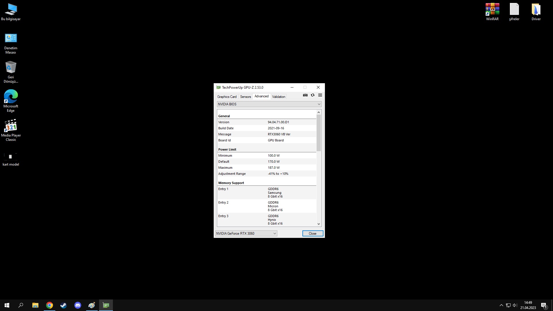

    166,2 KB · Görüntüleme: 31
    120,4 KB · Görüntüleme: 33
    183,9 KB · Görüntüleme: 33

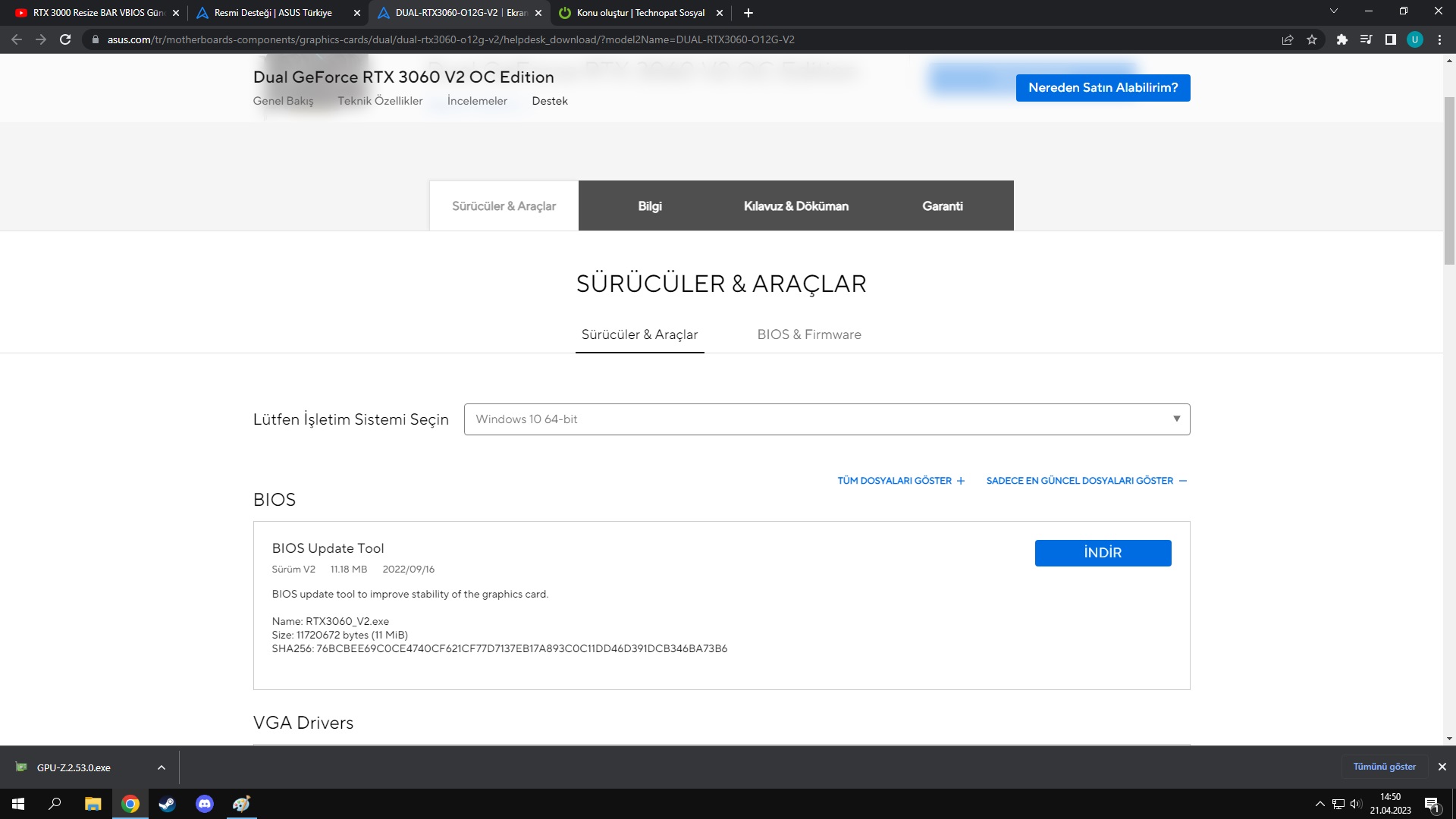

Merhaba, ekran kartı BIOS güncellemesi yapmak ve resize var aktif etmek istiyorum. Anakart BIOS güncellemem tamam, fakat ASUS resmi sitesinde 3060 serisi için birçok seçenek mevcut ve hangi BIOS sürümünü seçeceğime karar veremedim. Yardımcı olursanız sevinirim.
Ekran kartım; https://www.hepsiburada.com/asus-ge...2gb-gddr6-192bit-ekran-karti-pm-HBC00000BKHKU
VBIOS yayınlanan en son tarihli sürümü kuracaksınız hocam zor bir şey yok kendisi yapıyor.

VBIOS için ekran kartı aramasında 3060 serisinde birçok seçenek olduğu için yanlış olanı tercih etmek istemedim. 3060 OC, 3060 12 OC, 3060 v2 vs. gibi birçok seçenek var hepsinin görseli benimkiyle aynı. Techpower sitesinden kontrol ettiğimde aynı fotoğraf ve aynı model GPU kısmında "GA106" yazıyor ama kendi kullandığım kart "GA104" olarak geçiyor. Bu da biraz kafa karışıklığı yarattı.
VBIOS bazen yanlışta yazabiliyor, ekran kartı kendi üreticinizin yazdığı tool ile güncellemenizi tavsiye ederim.
Cevaplayan herkese teşekkür ederim. VBIOS güncellemesini resmi siteden indirdiğimde ekran kartımın böyle bir güncellemeye gerek olmadığı ile ilgili bir uyarı verdi, direkt olarak BIOS'tan ReSize BAR aktif ettim. Bakalım ne kadar etkili olacak.

Ben Palitin sayfasından güncellemiştim.
