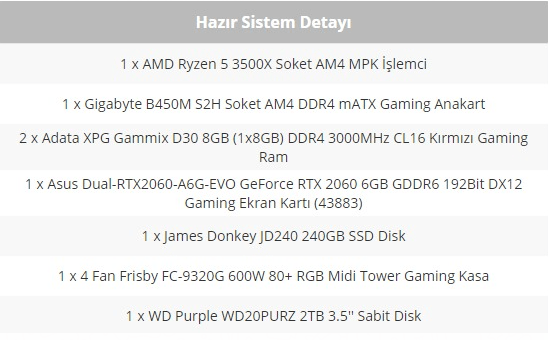

Arkadaşlar merhaba,

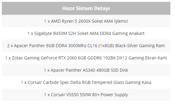

Sistemimi 1 yıl önce 'İncehesap' üzerinden aldım, donanım arşivi'nin hazırladığı sistemin üzerine eklemeler yaparak aldım. Ekran kartı, güç kaynağı, kasa vs. üzerinde değişiklikler yaptım. Sorunum şu arkadaşlar, örneğin 'Fortnite' oynarken sabit 144 FPS alamıyorum sürekli FPS düşmesi oluyor, aynı sisteme sahip (sadece işlemcisi bir tık yüksek) arkadaşım ise onun monitörü 165 Hz ve o sabit 165 FPS alıyor en ufak drop olmadığını söylüyor, sadece ara sıra 120'lere düşüyormuş o kadar. Bende ise bazen 19'a kadar anlık olarak düşüp yükseliyor ve bu da çok canımı sıkıyor. Benzer olarak 'the cycle' oyununda da arkadaşım yine sabit 165 FPS alırken ben 144 FPS'ye çıkamıyorum. 'Call of Duty Modern Warfare' oyununda ise herhangi bir sorun yaşamıyorum.
Benim sistemim;
Bunlara ek olarak sistemden 1 ay sonra harici olarak aldığım HDD ve bende daha önceden olan SSD'i ekledim.
HDD: Seagate Barracuda ST2000DM008 2TB 7200RPM 256MB sabit disk.
SSD: Samsung 850 Evo 250 GB SSD.
Sistem Samsung SSD'ye, oyunlar ise HDD'ye kurulu.
Arkadaşımın sistemi:

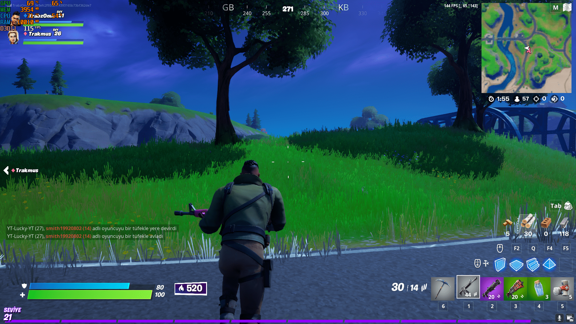

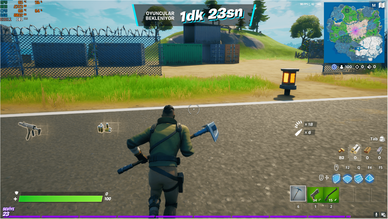

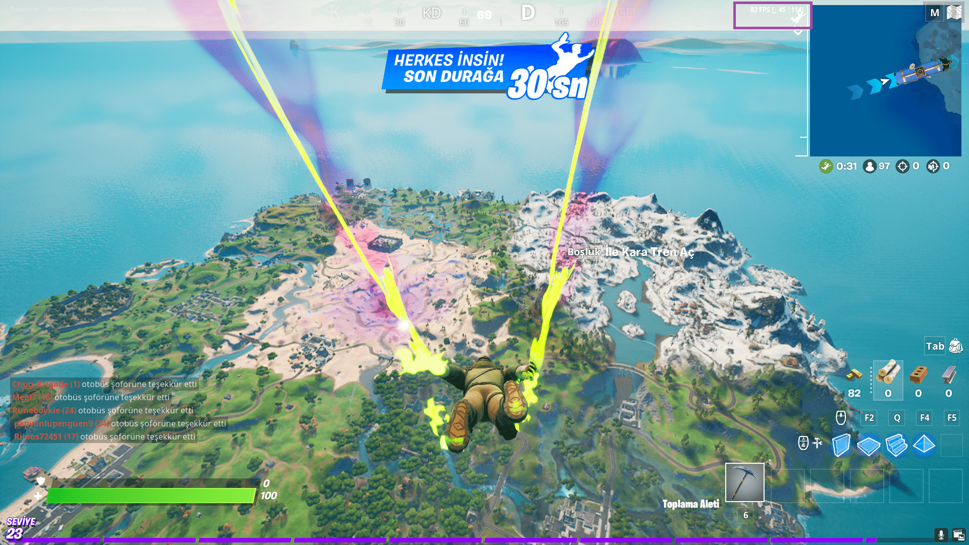

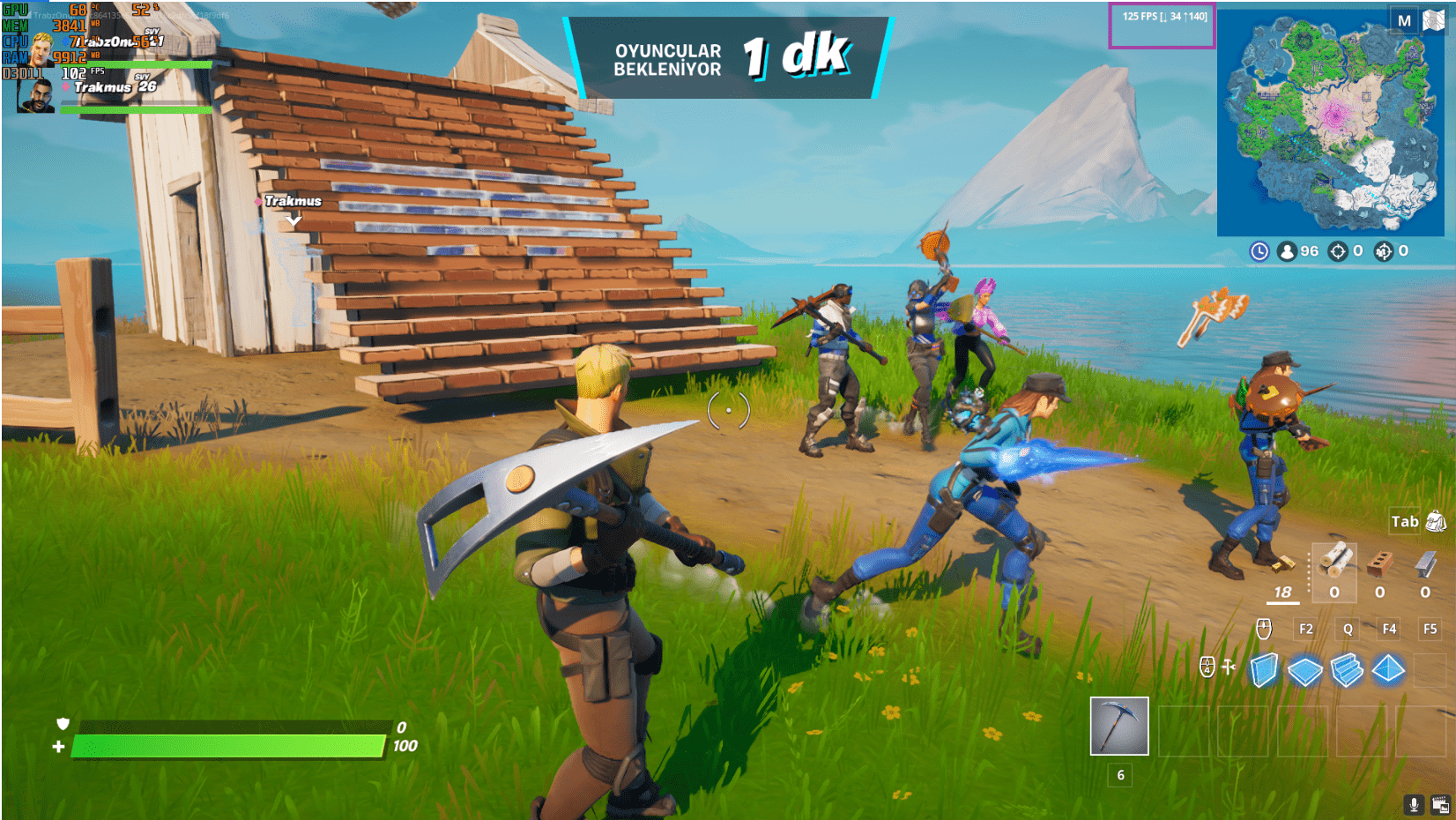

Oyundan birkaç görüntü ekleyeceğim, bu görüntülerde solda MSI Afterburner değerleri, sağda ise Fortnite'ın kendi FPS göstergesi var, orada da ne kadar yükselip düştüğü görülüyor.
Örnek 1;
Örnek 2;
Örnek 3;
Arkadaşlar örnek görseller bunlar, sistemi garantiye göndermeyi düşünüyorum ama kargo da sıkıntı olur diye korkmuyor değilim. Ayrıca "test ettik bir şey yok" diye belirtip geri gönderirler diye de düşünüyorum. O sebeple öncesinde size sormak istedim. Yardımcı olursanız çok sevinirim. Şimdiden teşekkürler.
Yükledim yine çok aşırı değişken FPS var, hiç sabitlenmiyor. Normalde 144'ün üzerinde olması ve 144'e kitlenmesi lazım.

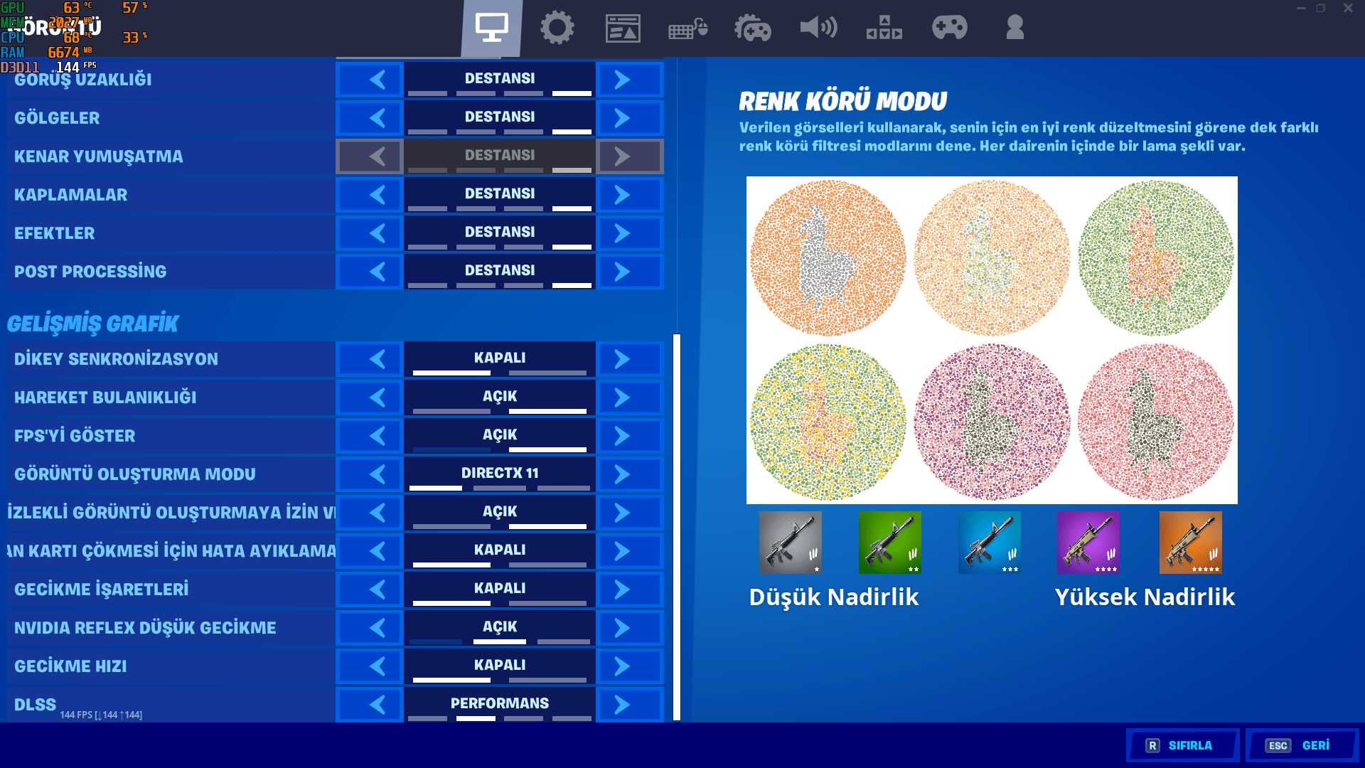

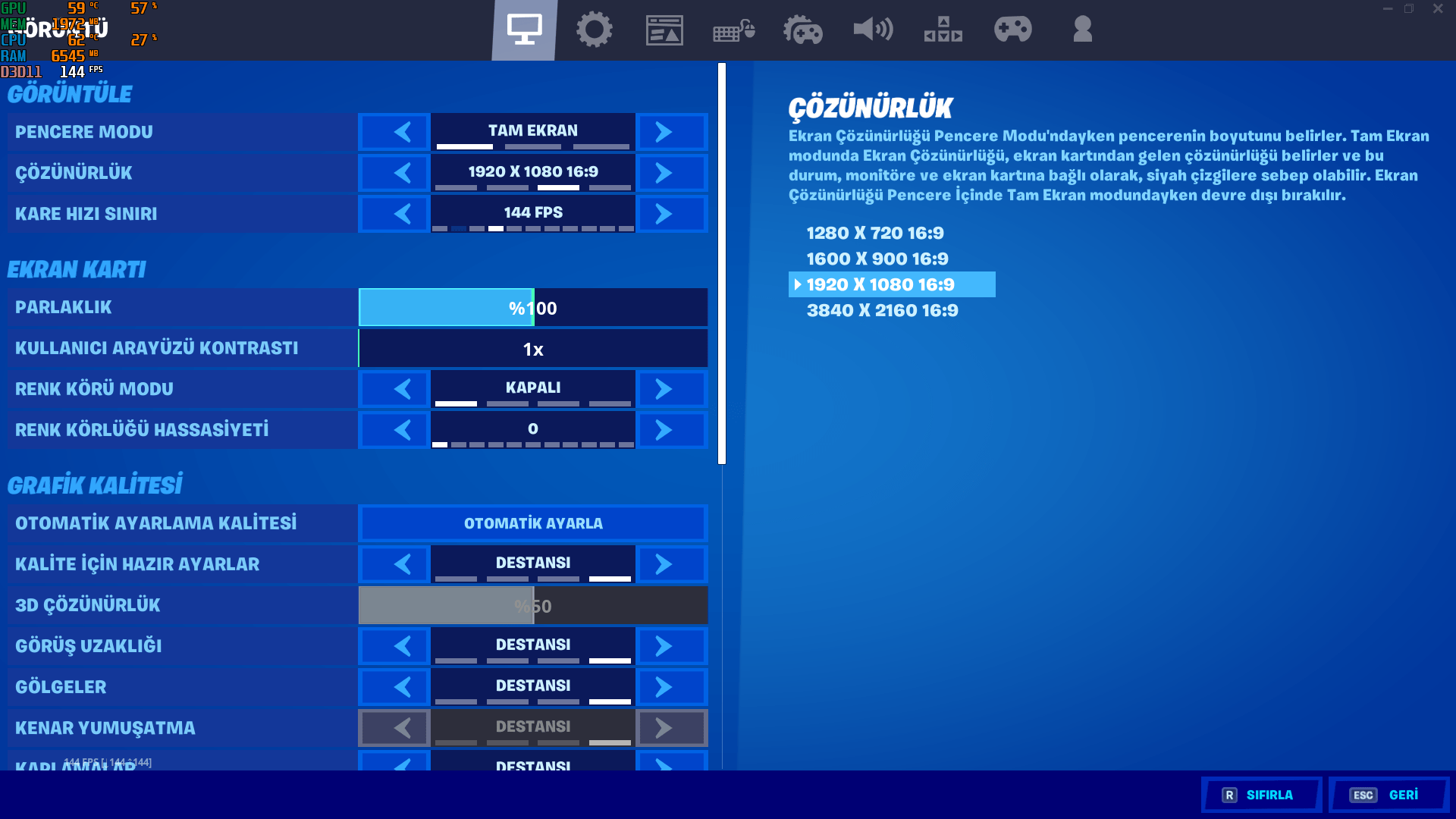

İlk mesajda yüklediğim ekran görüntülerinde gözüküyor kullanım ama ben şu an da anlık olarak yine ekran görüntüsü aldım.
Ayalar şu şekilde;

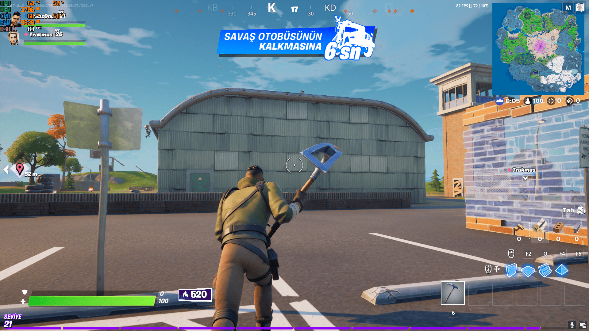

Ayalar şu şekilde;
Eki Görüntüle 789810
Eki Görüntüle 789812
Kullanım ise şu şekilde;
Eki Görüntüle 789815

Işın izleme ayarını da açtım FPS çok düştü ama yine de ekran kartı tamamen kendini kullanmıyor, bazen %50'ye düşüyor bazen 90'a çıkıyor en fazla.
Görüntü yarım olmuş ama en üstte ki GPU, altında ki MEM, onun altında ki CPU, onun da altında ki RAM değerleri.
FPS bu kadar düşmüşken GPU tamamen kullanılmıyor ?
