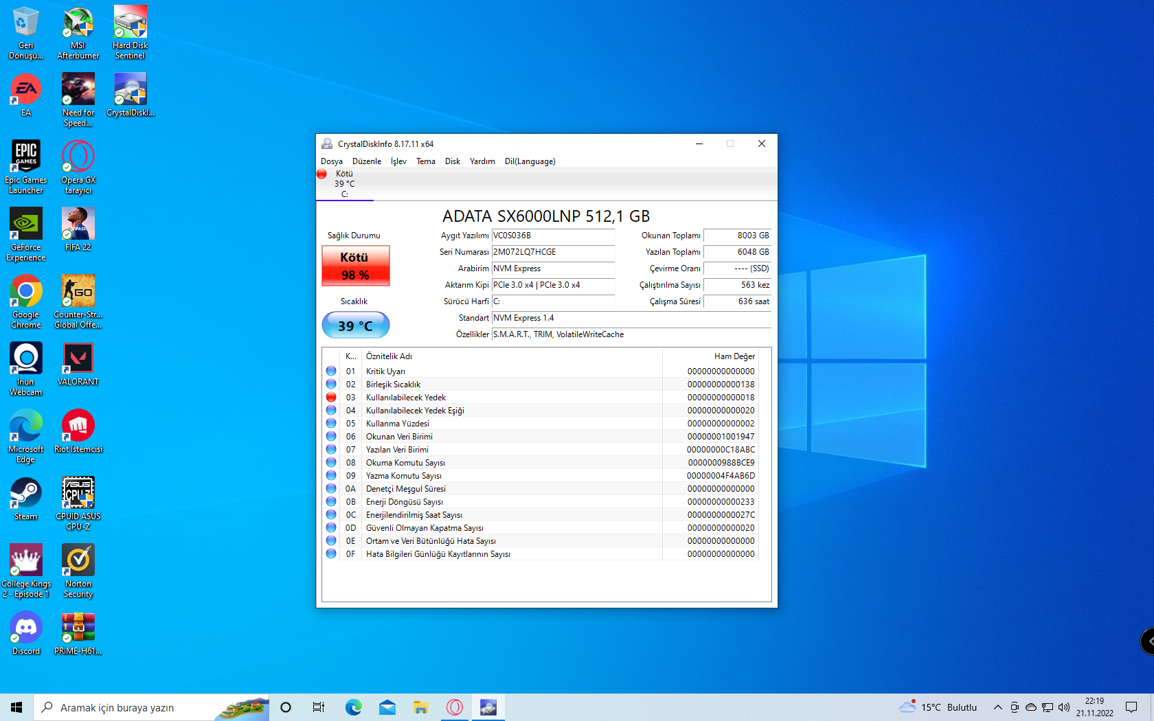

Normalde herhangi bir oyunu oynarken FPS değerim örneğin 100 120 130 ama %99, FPS değerim 10 15 gibi sayılara düşüyor. Nedenini Çözemedim.
Eki Görüntüle 1580414
Böyle dedi sanırım sıkıntı var :D
Sanırım bir tık öyle olmuş.. Geçmiş olsun. Günlük kullanımda sabit olarak normal performansı kısmen alabileceğiniz. Fakat hatalar ve veri kaybı olabileceğinden bahsediyor. Sorun bundan tahminimce ama değilse bile SSD'niz hakkında bilgilenmiş oldunuz. Başka bir depolama ile deneme imkanınız var mı?
Alttaki benim SSD'ye ait hadi bir 70-80 olsaydı sizinki ondan değil diyebilirdik belki ama şu an o risk bayağı bayağı yükseldi :).

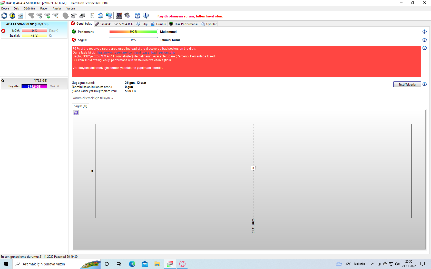

Eğer için rahat etmiyorsa:
Bu program ile de bir tane daha deneyebilirsin. Bu daha iddealıdır.
    39,9 KB · Görüntüleme: 35
Sanırım bir tık öyle olmuş. Geçmiş olsun. Günlük kullanımda sabit olarak normal performansı kısmen alabileceğiniz. Fakat hatalar ve veri kaybı olabileceğinden bahsediyor. Sorun bundan tahminimce ama değilse bile SSD'niz hakkında bilgilenmiş oldunuz. Başka bir depolama ile deneme imkanınız var mı?
Başka depolama deneme şansım yok düzelmesi kolaymı yoksa garantiye vermek en iyisimi.
Benim son attığım program ile de deneyebilirsin. Ondan sonra emin olunca garantiye yollamak gerçekten en iyisi. Yedeğini al %90 yenisini verirler. Düzelmez.
