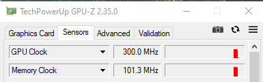

Arkadaşlar boştayken bu değerler normal mi? Böyle anlık da olsa arada bir yükseliyor ama tekrar bu değerlere dönüyor?

Boşta ısınmasın, fan dönmeden çalışsın diye ekran kartları boşta bu hızlarda çalışır. Normaldir.
Oyuna girince o değerler çok daha yüksek olacak.
Oyundayken en az 1900 MHz bulması lazım o boştaki hızı sıkıntı yok.
Oyunda o değerlere çıkıyor bir sıkıntı yok.
Benimki şu an 14 düşün...
Anlık olarak 500 olduğu da oluyor.
Hiç 14 gibi değerler görmedim boştayken minimum 300 seviyelerinde kalıyor. Normal mi?
Dostum bende niye bu rakamlarda kalıyor yanlış bir şey mi var acaba çünkü siz 14 olduğunu söylüyorsunuz şu an boşta ki hali ekte ki resim gibi bakabilirsiniz böyle kalıyor.
