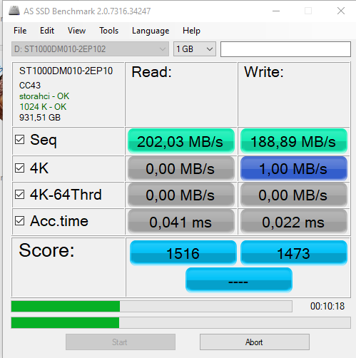

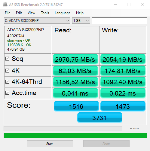

As SSD ile testleri 2 depolama birimine de yapın değerleri buraya fotoğraf olarak atın. Oyunlarınızı da SSD'ye kurun bende HDD kullanmayın zaten SSD nizin alanı yeterlidir diye umuyorum. Çok az oynadığınız oyunları HDD'ye kurun. Bu arada Windows SSD de mi kurulu?

Bu M.2 SSD'nin testi:
HDD'nin testi şu anda yapılıyor ancak çok yavaş olduğundan dolayı onu sonra atacağım.
Eki Görüntüle 894807
Sadece seq kısmı bitince atsan olur. Okuma yazma da pek bir sorun görülmüyor SSD tarafında. Bence format at kontrol et sorun devam edecek mi temiz bir Windows kur derim.
