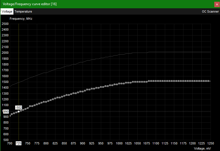

Ben voltajı test ede ede buldum 0.725 altına düştüğümde kazım hızım düşüyor hata veriyor falan sizde test ederek bulmalısınız sanırım.
Belleklerin Samsung ise +1000 deneyebilirsin Memory clock.

Hocam rica etsem afterburner curve editör ekranınızı paylaşır mısınız(mining yaptığınız bir anda)? Core clock yazısının solundaki 3 çizgiye tıklayınca

Hocam rica etsem Afterburner curve editör ekranınızı paylaşır mısınız(mining yaptığınız bir anda)? Core clock yazısının solundaki 3 çizgiye tıklayınca.

Tamamdır hocam teşekkür ettim. Voltaj kilidi uygulamışsınız.

bu voltaj sabitleme nerden yapılıyor hocam sadece orayı anlamadım
