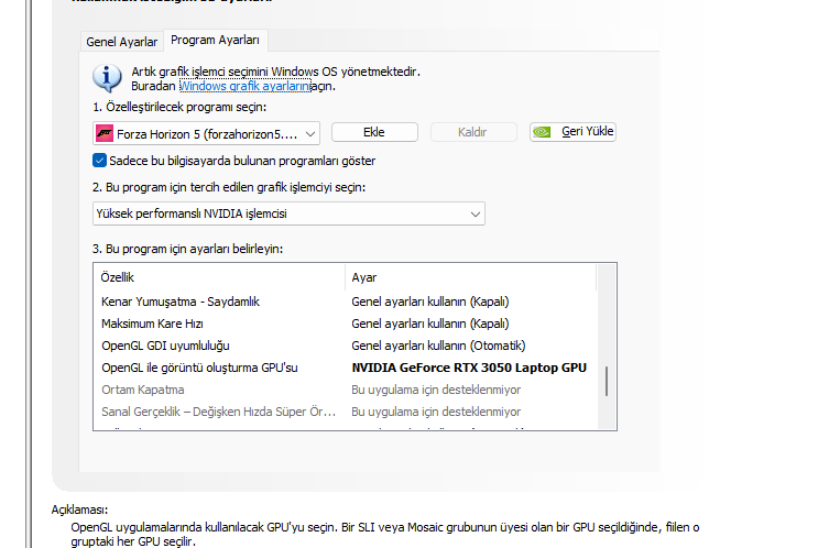

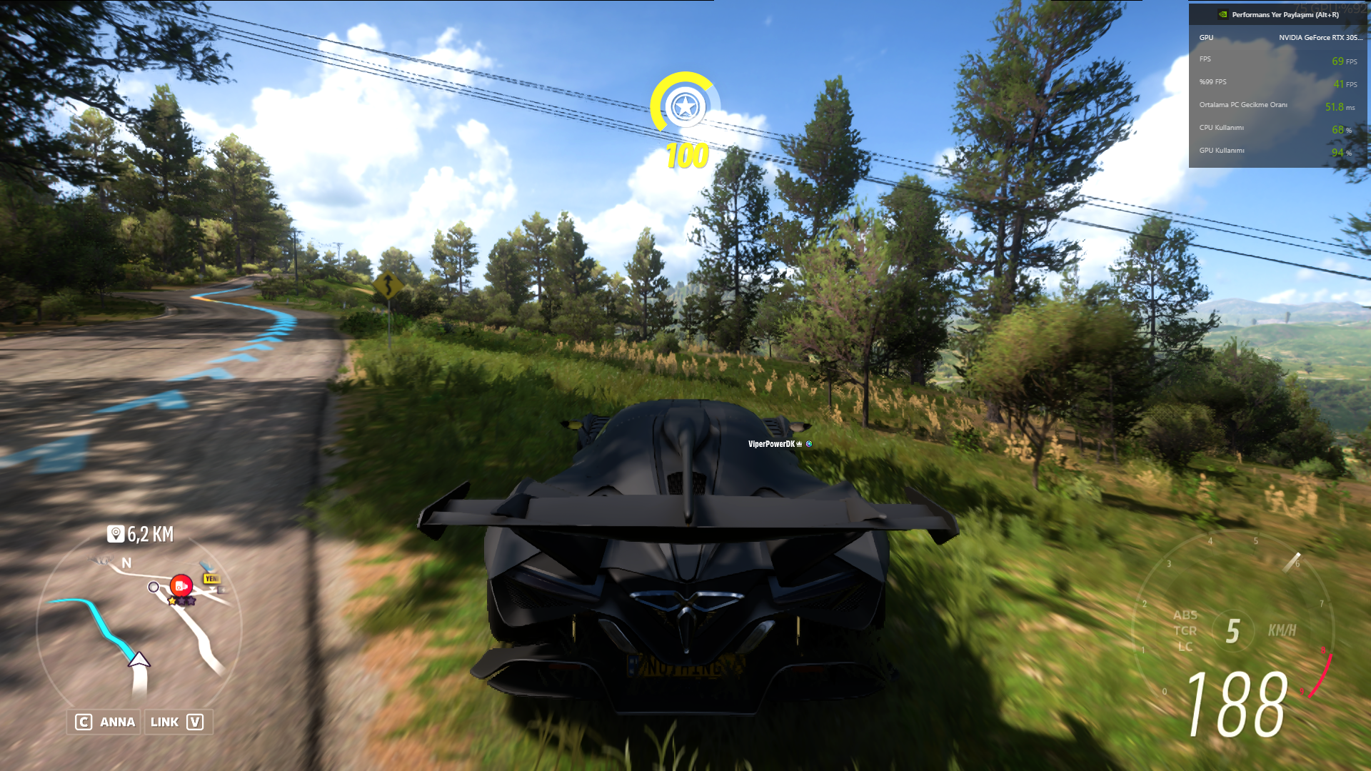

Merhaba Nitro 5 bir cihazım var oyunu Xbox üzerinden oynarken yüksek ayarlarda NVIDIA Broadcast açık iken 80-100 arası FPS alıyorudum. Şimdi oyunu Steam'e aldım. FPS 90-110 arası gösteriyor fakat %99 FPS sürekli 20-50 arası ki benim aldığım hissiyatta bu. NVIDIA driverini kaldırıp tekrar kurunca bir süre düzeliyor sonra tekrar aynı durum. Neden olabilir ve ne yapabilirim? Teşekkürler. (ayrıca şu an broadcast kapalı ve oyun orta-yüksek ayarlarda.) (çoğunlukla orta)
Goliath gibi yarışlara girince 8'e kadar düştüğünü gördüm %99 FPS'in.

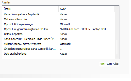

Bir Reddit kullanıcısının tavsiyesi ile sorunu çözdüm. NVIDIA denetim masasında 3D ayarlarının yönetilmesi kısmında "OpenGL ile görüntü oluşturma GPU'su" seçeneğini kendi GPU'ma aldım ve yazan FPS ve hissiyat gerçekten normale döndü. Şu an oyunun 5-10 FPS'lere düştüğü kısımlarda normal 60 70 FPS'de. Ayrıca aynı şeyi oyun için de yaptım.

Eki Görüntüle 1919569
Eki Görüntüle 1919570

Tamamdır teşekkür ederim. NVIDIA ayarları vs. normalde yaparım hocam fakat bu ayarı muhtemelen şu yüzden bırakmışım. OpenGL GPU'su sadece 3050 var otomatik seç te kalsa 3050 çalışacak 3050 seçili olsa da 3050 çalışacak mantığı olmuş olabilir. Şu anda da saçma geldi zaten bu yüzden olması.
