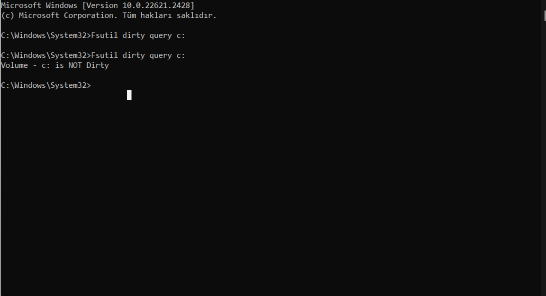

Fsutil dirty query c: Kodunu CMD üzerinden kullanınca ne çıkıyor karşına bir bakar mısın?
Eki Görüntüle 1995476
İki kere yazdım gördüğün gibi. İlkinde hiçbir şey yazmadı ikincisindede kirli değil diyor.
Bu noktada bir sıkıntı yok. CMD'yi yönetici olarak çalıştırdığını varsayarak sonradan aldığın mavi ekranlara ait bir dump klasörü at. Görev yöneticisinde arkada çalışan uygulamaları kontrol et. DISM komutlarında %62.3 kısmında takılma problemi oluyor evet.
