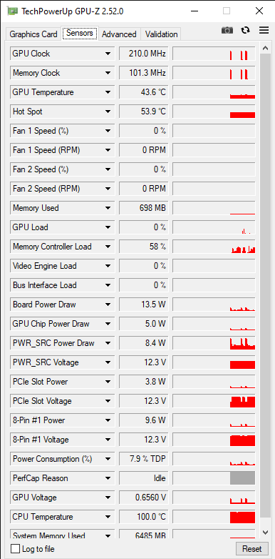

Sorun işlemci sıcaklığımmış. Boşta 97 derece :) Fan pinlerim kırılmış yeni fan alıyorum. Aslında testlerde de görülmüş ama bakan olduysa da kimse fark etmemiş.

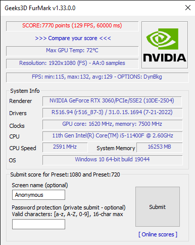

    22 KB · Görüntüleme: 48

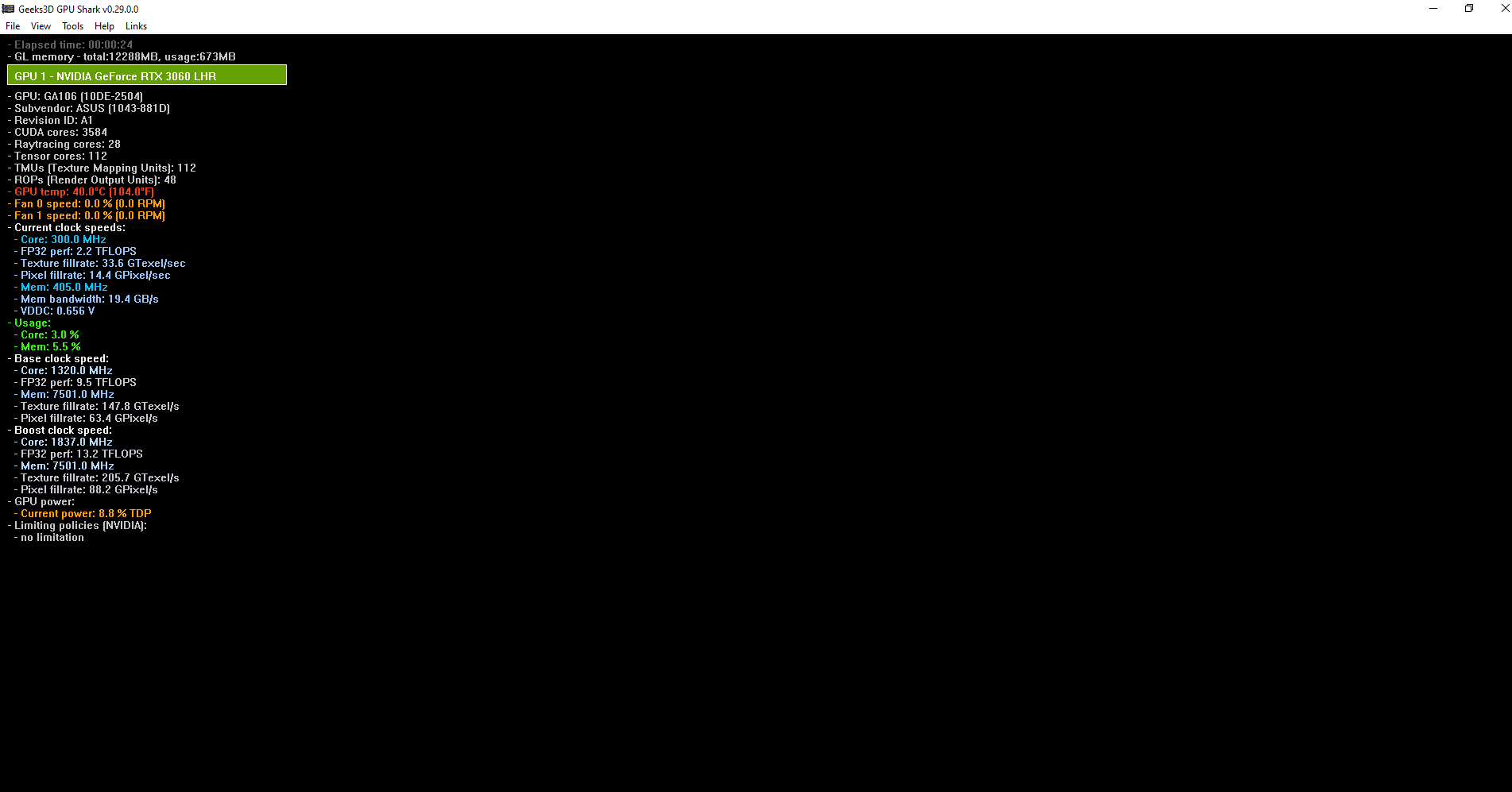

    28,3 KB · Görüntüleme: 44

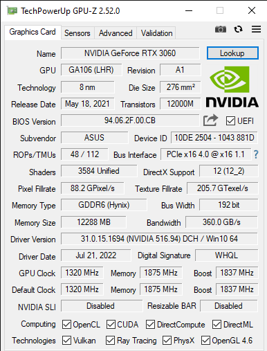

    36,5 KB · Görüntüleme: 50
    35,2 KB · Görüntüleme: 44

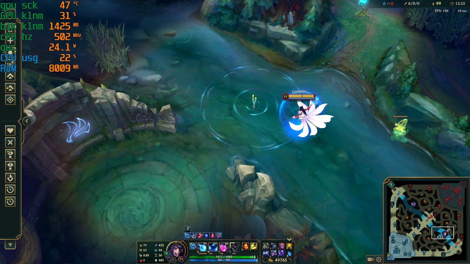

    2,5 MB · Görüntüleme: 53
