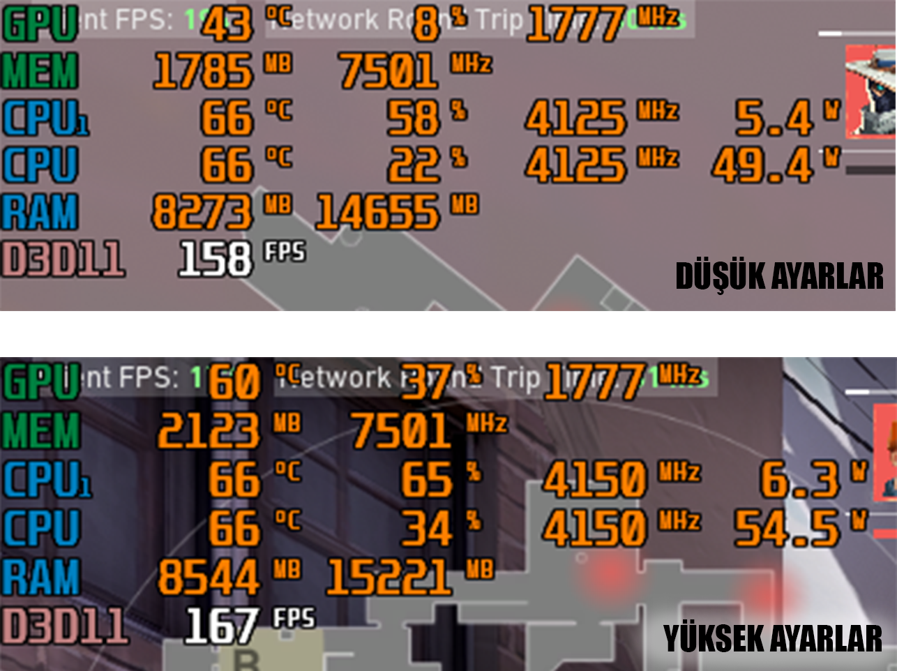

Aşağıdaki sistemim ile Valorant oyunun da gösterdiğim FPS'ler ile oynama durumundayım. 144 hertz monitör kullandığım için çoğu zaman 144 FPS'in altında düştüğü bile oluyor. Onca para dökmüşüm bu sisteme. Bu FPS ve bu aldığım değerler normal mi sizce?
Bu arkadaşın sistemi ile aynı sistemde oynuyorum. Hiçbir şekilde bu FPS'leri göremedim.

Darboğaz %1'lik bir şekilde olabilir ama attığım videoda darboğaz yüzünden az FPS aldığını göremiyorum arkadaşın. Darboğaz bu kadar büyük etki etmez gibime geliyor.

Siz testi ölüm kalım savaşında yapmışsınız.Yüksek ayarlar yazan yerdeki minimapten anladım.Ölüp yeniden doğduğunuzda adamların yerleri kırmızı nokta şeklinde gözükür oradan anladım.Testi videodaki gibi rekabetçide veya derecesizde yapınız.Ama ölüm maçında da 144 fps altına düşmeniz ilginç.
Bilgi:Ölüm maçında daha az fps alırsınız çünkü oyuncu sayısı çoktur.Ne kadar oyuncu (model) var ise o kadar fps düşer.

Normal ranked oyunumda da durum aynı olmasa neden böyle bir post paylaşayım ki?
Sonuçta sadece ölüm maçı oynamıyorum ben bu oyunda :D
