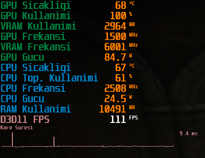

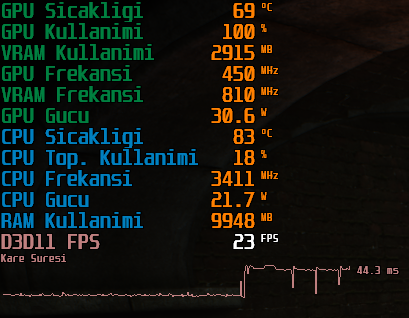

Oyuna ilk girdiğimde ve ilk yarim saatte bir problem olmuyor akıcı oynuyorum fakat daha sonrasında her 15-20dk arayla ve sıklığını giderek artırarak FPS 20-30'lara düşüyor ve 1-2 dk böyle takıla takıla oynuyorum. Daha sonrasında düzeliyor ve bu takılma oyunda mekan fark etmeksizin devamlı oluyor. CPU ve GPU sıcaklık değerlerimde normal fazla bir ısınma yok. Bilgisayarım HP Victus default modda oynuyorum performans moduna alsam da bir değişim olmadı. Ve oyunu Epic Games üzerinden oynuyorum. DirectX versiyonunu degistirmeyi denedim V-Sync açtım kapattım tum ayarları kurcaladım neredeyse ama herhangi bir değisim olmadı. Hatta PC'ye format attım düzelir diye düzelmedi. Dikkatimi çeken şey ise FPS düştüğünde VRAM frekansı 7000'lerden 800'lere düşüyor ve GPU gücü 80W'lardan 30'a kilitleniyor. Aşağıya oyundan normal oynarken ve takılma esnasındaki Afterburner SS'lerini koyacağım. Tavsiyelerinize açığım.
    117,3 KB · Görüntüleme: 57

Hocam selam sanırım aynı sisteme sahibiz (3060 6 GB 100watt i5 12500H HP Victus 16 GB DDR5 RAM ). Dün keyfime göre ben de Witcher 3'ü kurdum ve oynamaya başladım ancak FPS değerlerim her 10 - 15 dakika da bir düşüyor ve bu durum beni çıldırtıyor. Normalde 144 FPS'e sabitledim ve bu durum olmadığı zaman 144 FPS alabiliyorum ancak dediğim gibi her 10 dakika da bir FPS 20-30'lara düşüyor ve bu durum gerçekten moral bozabiliyor. Siz nasıl bir çözüm buldunuz hocam?

Hocam tekrardan merhaba, az önce keşfettim diyebilirim. HP Omen Gaming Hub üzerinden performance moduna alınca ben de düzeldi herhangi bir takılma vs olmadan oynayabiliyorum. Bilginiz olsun istedim.
