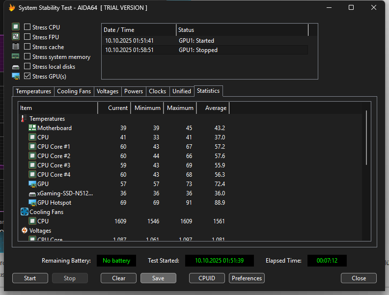

Merhaba, öncelikle sistemim RTX 3060 Ti, i5 10400F, 16 GB RAM, 550W PSU. Birkaç gün öncesine kadar PUBG, aeo4, ranch vb ağır oyunlar dahi oynayabiliyordum fakat dün itibarıyla Blender'da bir modelde dahi PC bu tarz işlemlerde önce monitörün sinyalini kesiyor ardından birkaç saniye sonra PC kapanıyor ve reset tuşuna basmadan da başlamıyor. Ekran kartının fanlarını NVIDIA App'ten Manuel'e alıp fulledim fakat sorunsuz çalışıyor.
Denediklerim:
Format,
DDU,
RAM sök tak, temizle,
Ekran kartı sök tak, temizle,
BIOS pili çıkart tak.
Bunlar çare olmadı sorunu tam olarak anlayamadım. Yardımcı olabilecek var mı?
AIDA64 GPU test:
Olay görüntüleyicisinde de böyle bir sorun var sanırım, PSU gücü yetmiyor.
Merak ettiğim bir anda mı güç yetmemeye başladı. Neden oluyor olabilir?

AIDA64 GPU test:

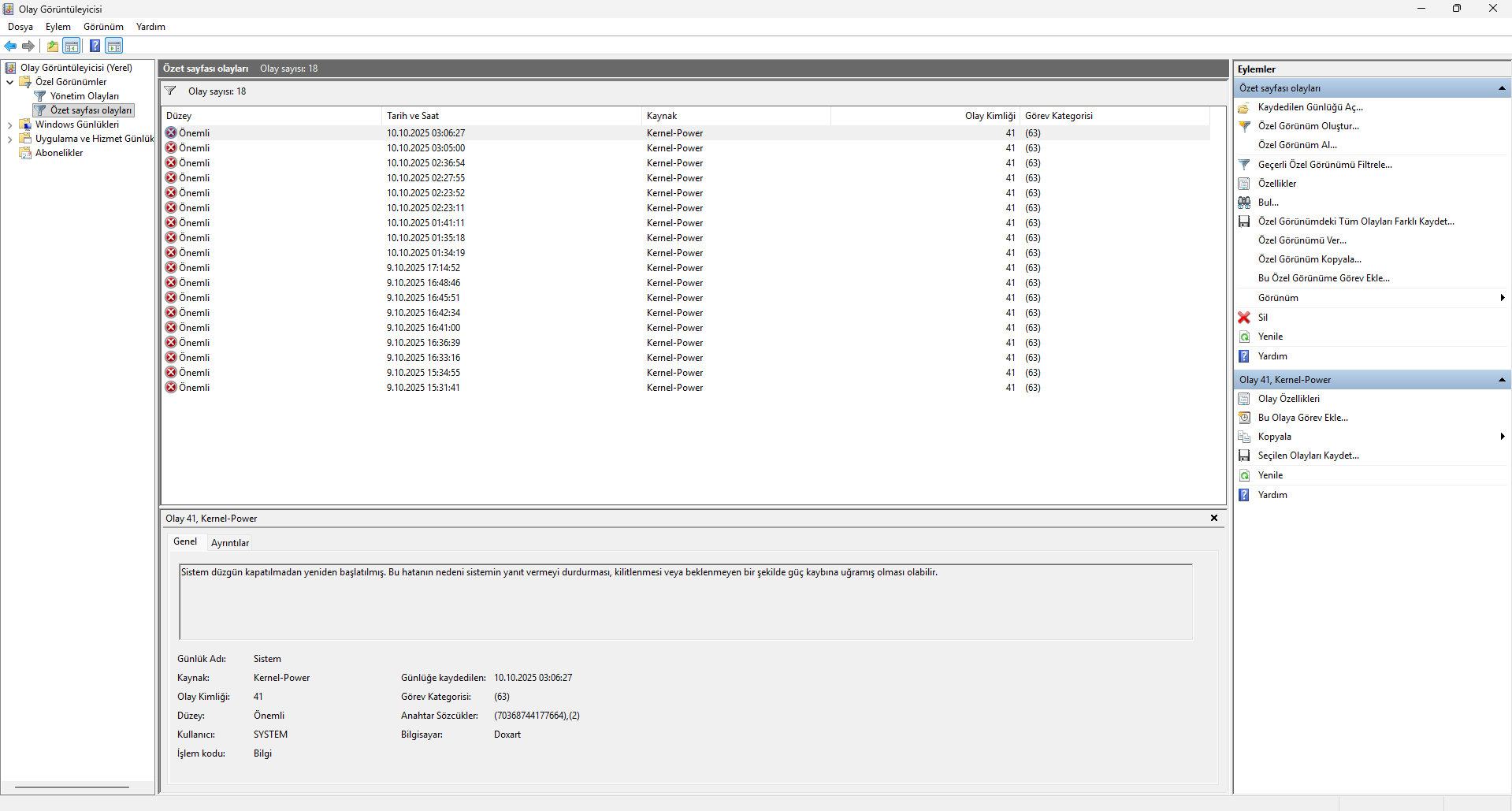

PSU Yetmiyor gibi görünüyor 3060 Ti için 650W kullanıyordum
yani muhtemelen ama dediğim gibi daha önceden bağıra bağıra çalışıyordu sistem birden yetmemesi garip..
yani dediğim gibi bir anda yetmemesi garip çünkü önceden bağıra bağıra çalışıyordu sistem..
Yani muhtemelen ama dediğim gibi daha önceden bağıra bağıra çalışıyordu sistem birden yetmemesi garip.
Yani dediğim gibi bir anda yetmemesi garip çünkü önceden bağıra bağıra çalışıyordu sistem.
Hocam sisteme yeni parça taktıysanız etkiler veyahut driver güncellemesindn sonra olmuştur
