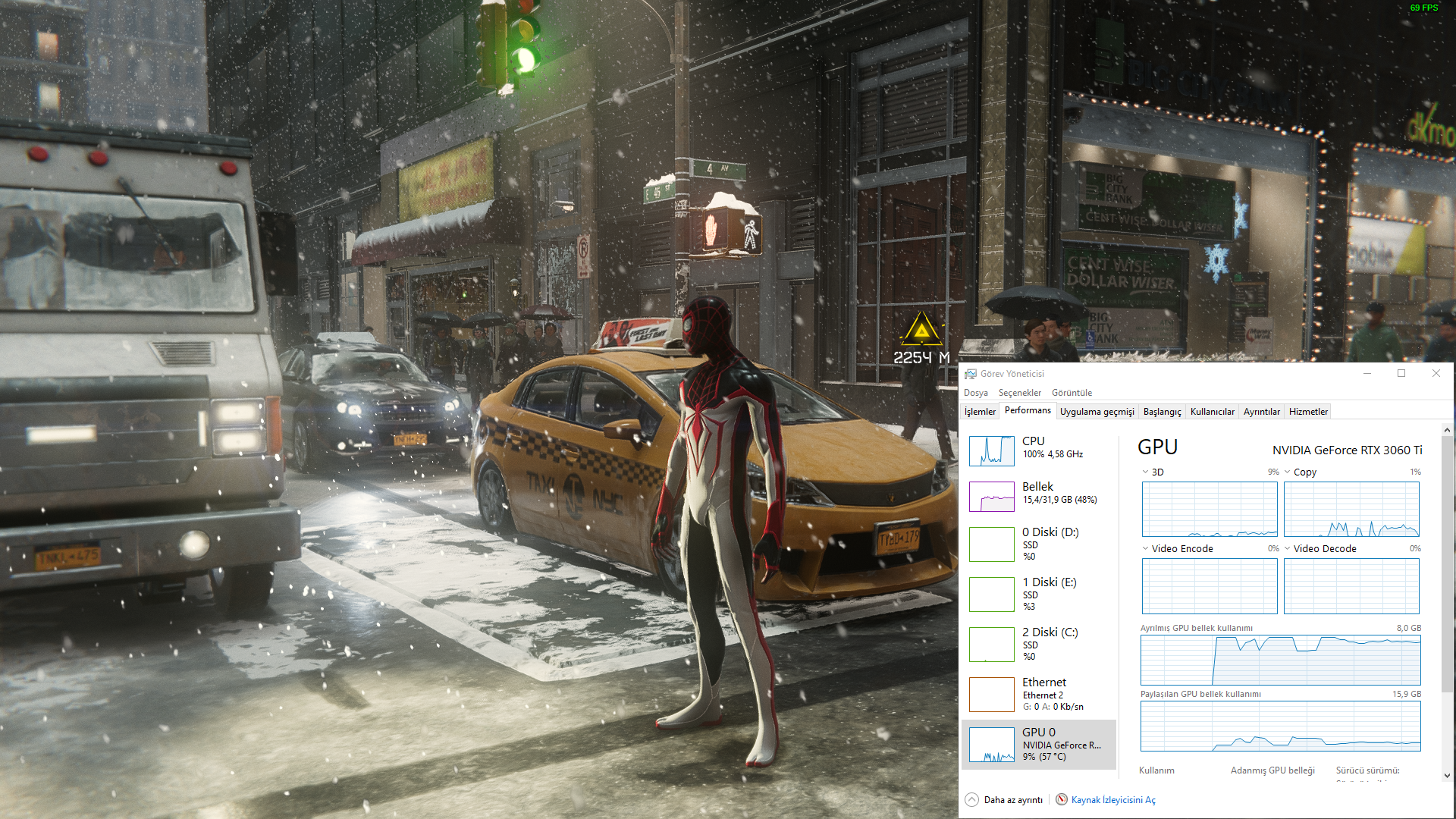

Arkadaşlar merhaba, ASUS Dual RTX 3060 Ti ekran kartım var. Oynadığım oyunlarda işlemci kullanımı (i5 11600K) %90 civarlarındayken, ekran kartı kullanımı %5-10 arası oluyor.
Bu normal değerler mi yoksa değil mi?
İnternette ekran kartı tam performansta çalışması için işlemcinin iyi olması gerektiği ve ekran kartını desteklemesi gerektiği yazıyor, buna göre işlemcim yetersiz kaldığı için olabilir mi?
Bir de olması gereken değer sistemime göre ne olmalıdır? Teşekkürler.

@519506 Spider Man'in bazı oyunlarda optimizasyon sorunu olduğu söyleniyor. Biraz darboğaz var ama bu oyunda normal sanırım. Başka bir ağır oyunda yüzde 95 üstü kullanım varsa normaldir.
Hocam ben de ne oluyor diyordum :D Windows Tuşuna basıp görev yöneticisini açarsanız normal bu tabii.
Çözüm
Bence ayar yükseltin ama 3060 ti ile 11700k/12600k yakışırdı.
