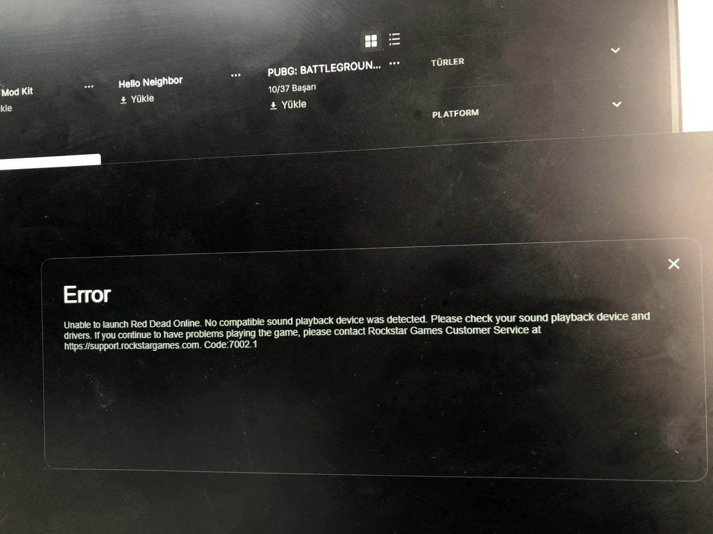

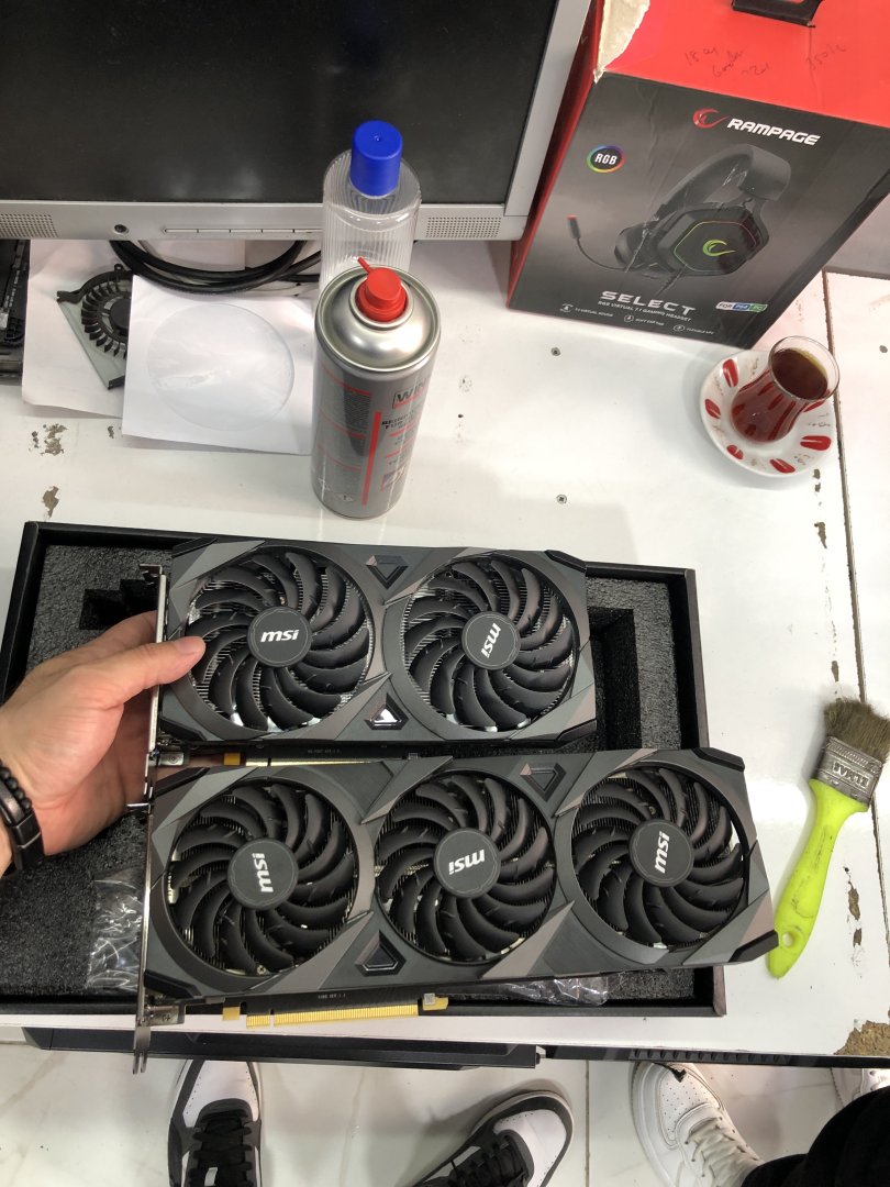

Ekran kartını bugun değiştim msı 3090 OC geçtim, driverini kurdum sıkıntısız forza5 açılıyor 240fps veriyor 2k da sıkıntı yok ama
Rdr2 açılırken şöyle bir hata veriyor hocam sen anlarsın bundan.

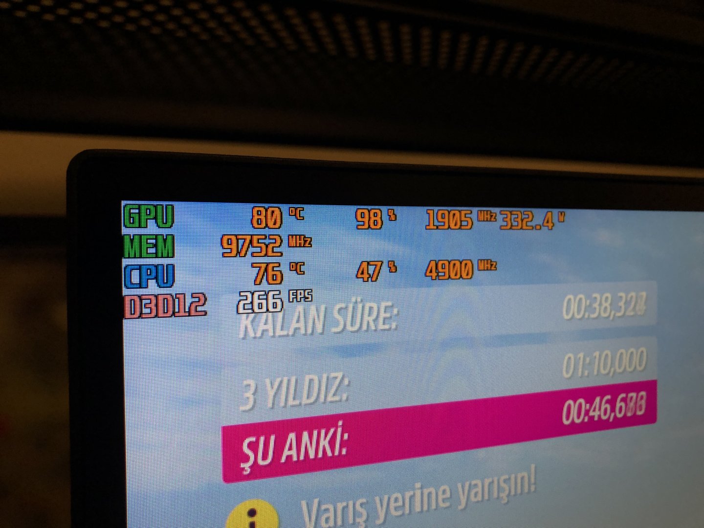

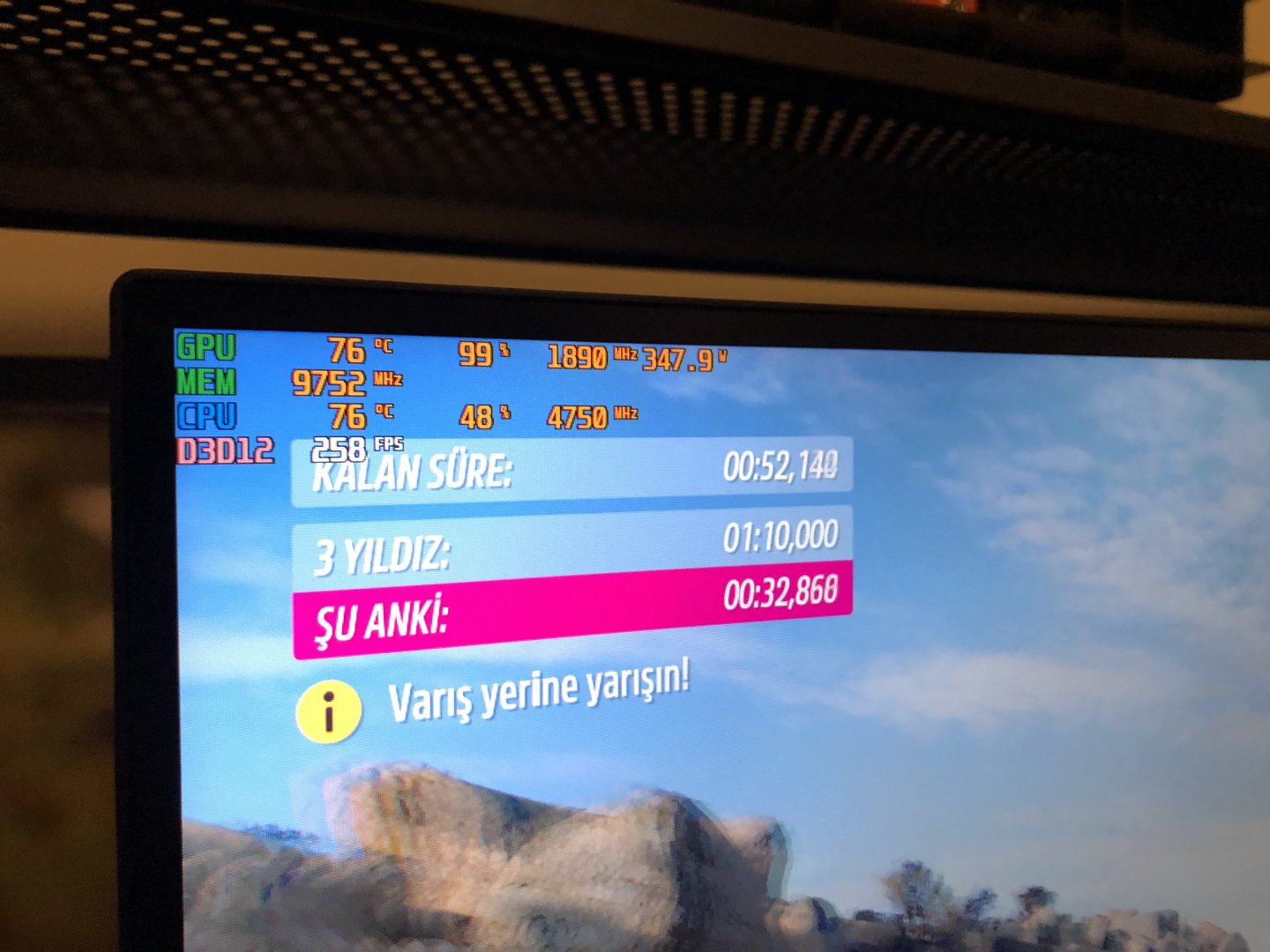

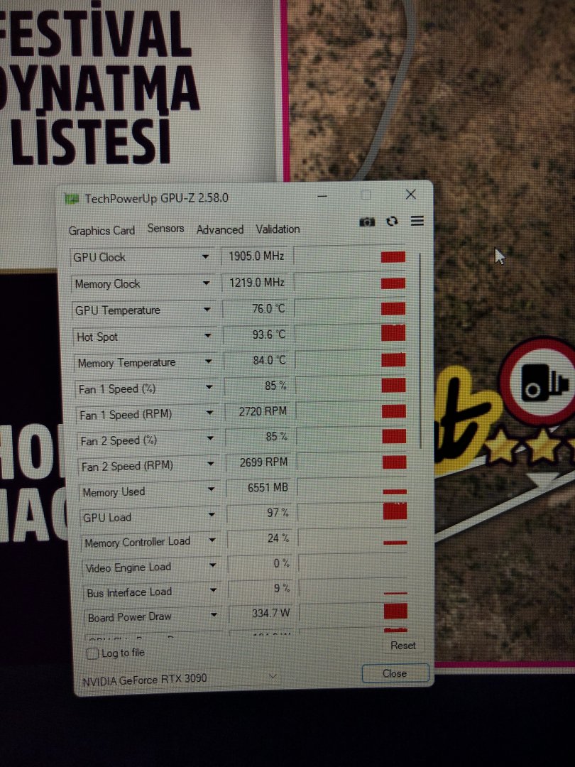

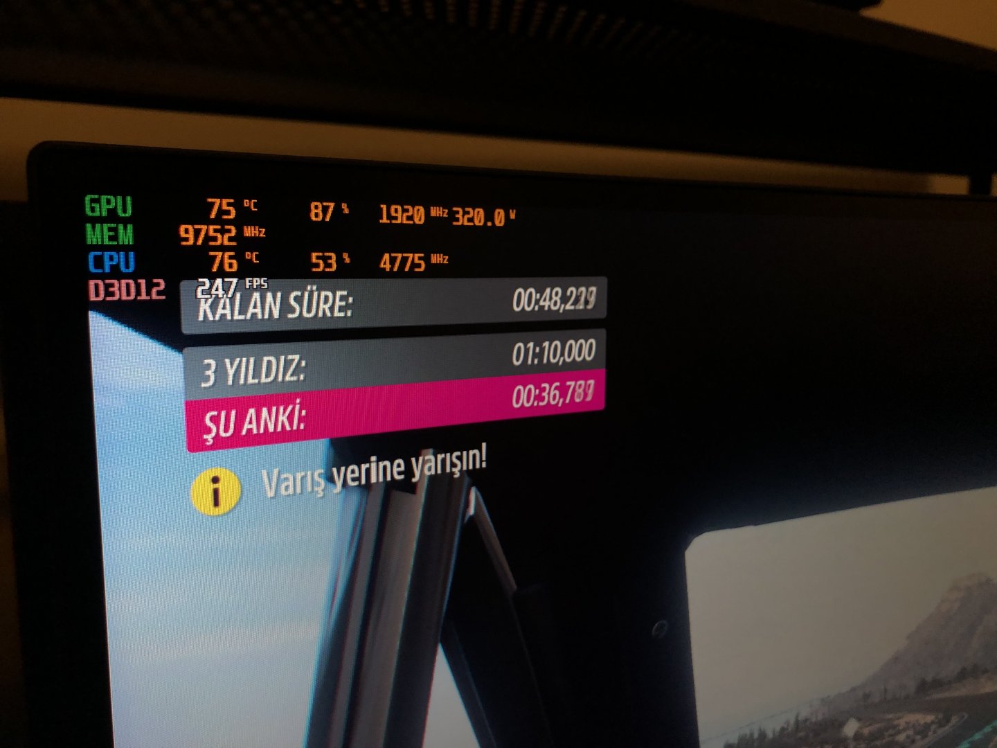

3090 na geçtikten sonra ısılarım biraz arttı.
Sırasıyla 1.fotoğraf otomatik fan hız yükseltmiyor 79 80 ekran karto gidip geliyor.
2.fotoğraf %85fan açtım
3.fotoğraf %90 fan açtım
Ama işlemci derecem çok düşmüyor oyun oynarken 76-75-77 gidip geliyor sıvı soğutma olduğu halde normalmidir hocam?
Sadece kafaya taktığım olay havalarda ısındı gerçi sıvı soğurma radyatörü kasanın üstü iyi sıcaklı veriyo dışarı kışın hava soğuken pek farkına varmadım galiba,tabi 3090 geçiş yaptım 3060 dan onunda biraz etkisi var dimi?
Şuan 600w 80plus kullanıyorum herhangi bir kapanma vs birşey olmadı okadar zorladığım halde,ısı değerlerim böyle paylaşmak istedim seninle hocam güç kaynağıyla alakalı ısınma olmaz dimi?kime sorsam değerler normal diyor otomatik fanda bile yani 1.fotoğrafta?

3090 için sıcaklık fena değil.
PSU da tek PCI-e kablo varsa ve 330W bu şekilde veriyorsa, 3 güne kalmaz soketler veya kablo erir.
Minidup'u inceleyeceğim.
kartta 2 pin girişi var,benim 3060 a tek bağlıydı diğerini kelepçe ile boşa çıkarmıştılar,normalde 3090 larda 3 giriş oluyor ama bu 3090 da 2 giriş var benim girişlerde tam yetti☺️
Aynen hocam bi bakalım bu sefer neyden mavi ekran vermiş.
O soketler ve kablo eriyecek bilginiz olsun, hatta oyunda kabloyu tutun ısındığını göreceksiniz.

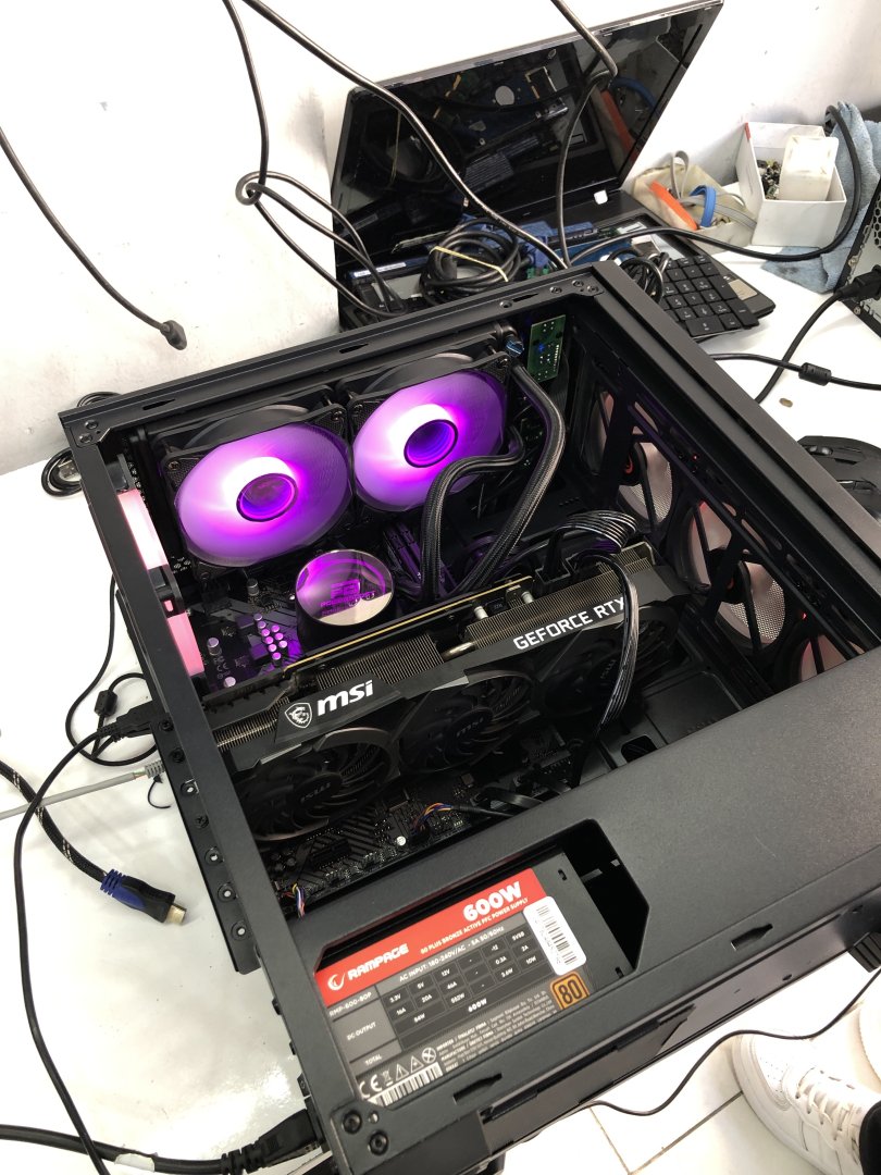

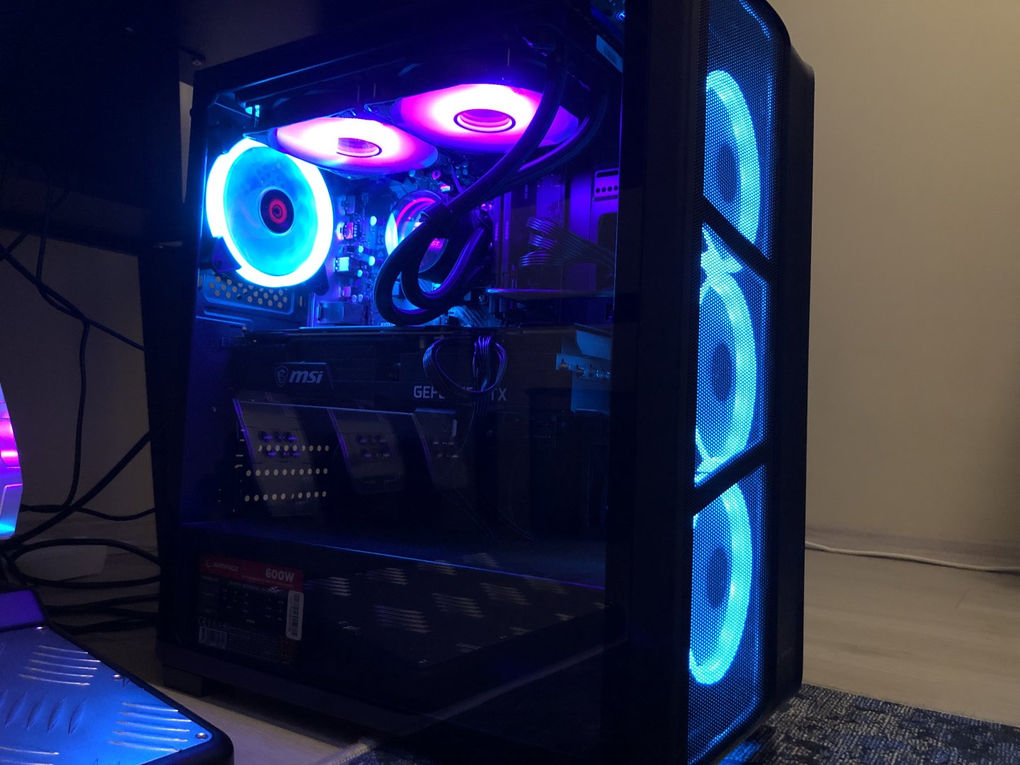

Benim pc kasa bu.alırken sıvı soğutma yoktu üst tarafa eklediler

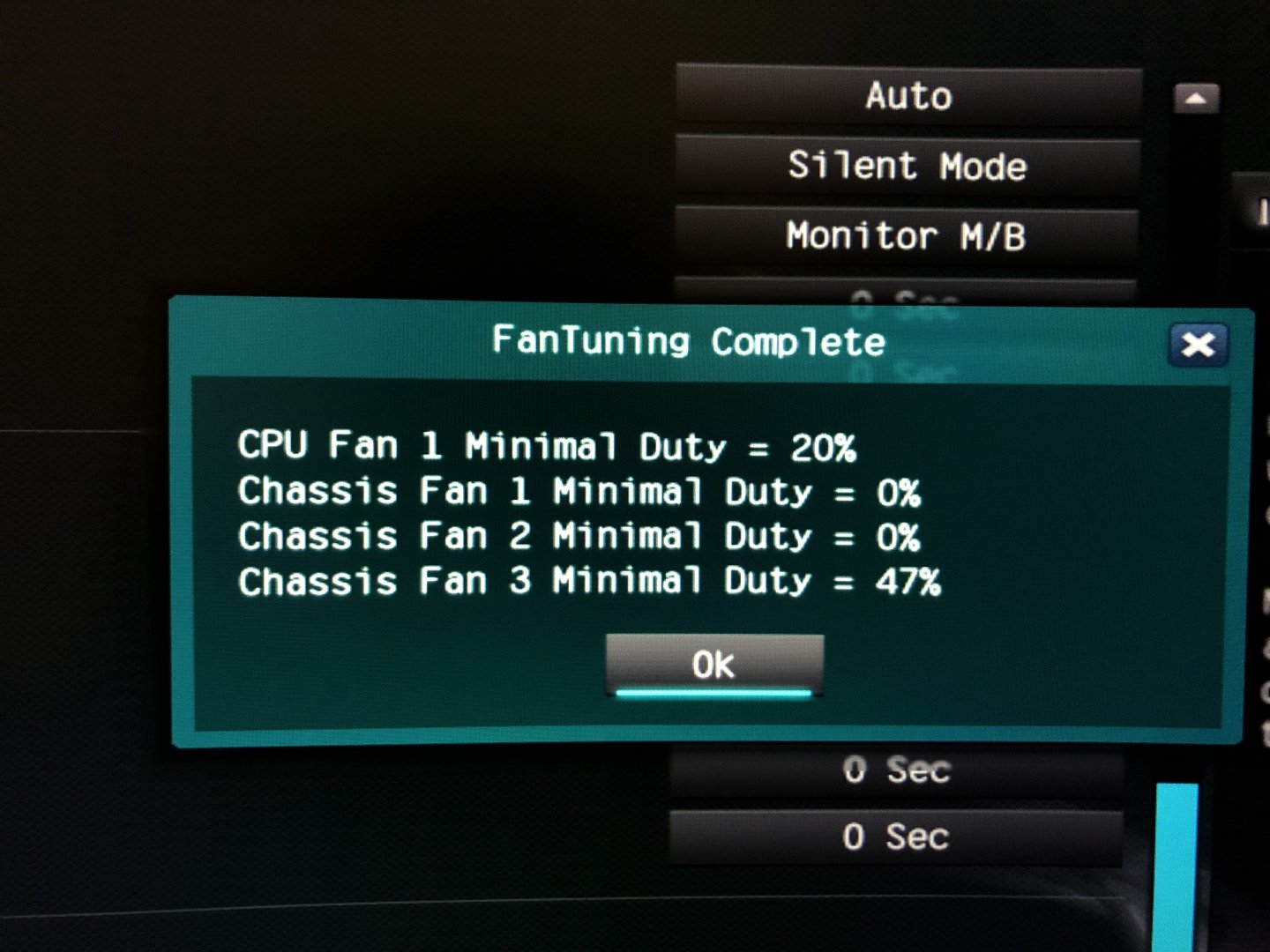

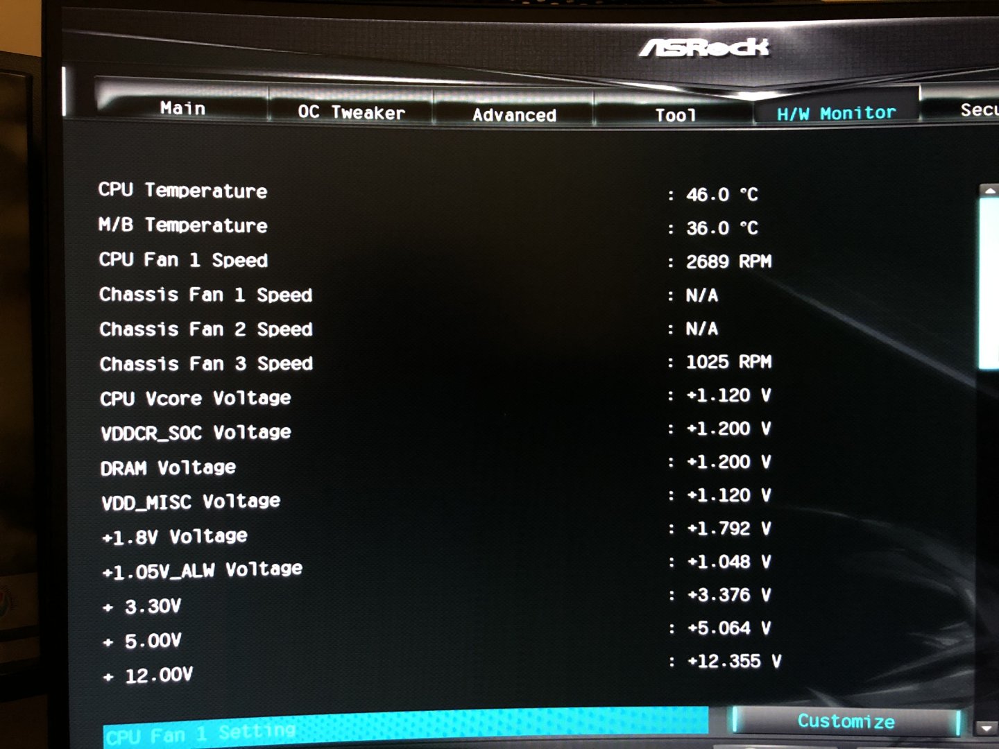

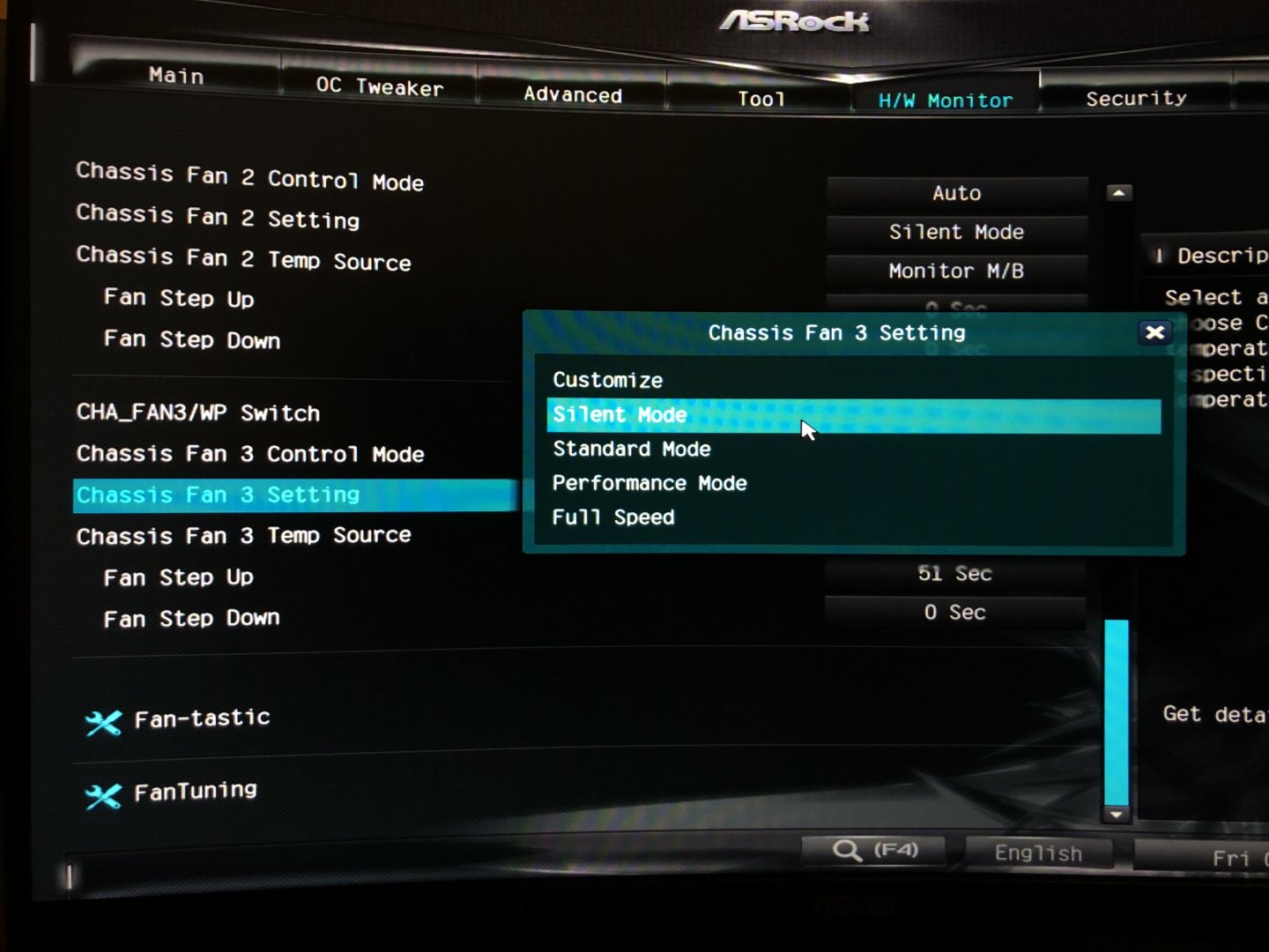

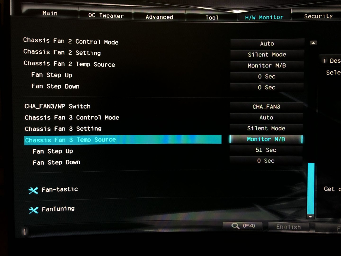

CHA_FAN3/WP den radyatör hızını kontrol edebiliyorum ama kaydetip yeni den başlatınca sıfırlanıyor ayarlar yine,
Fantuning yaptım sadece fan3 ve cpu fan 1 çalışıyor gözüküyor diğerleri N/A N/A
-Asıl sorunum neden silent mode den çıkaramıyorum fanları,biostan kaydederek çıkınca başlayınca sıfırlıyor?
-Bide 2 fan neden %0 gözüküyor?
