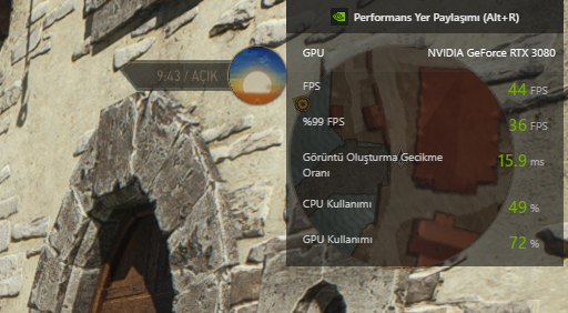

Merhaba arkadaşlar hızlıca sistemimi yazarak başlamak istiyorum 5800x, rtx3080 ve 16gb ram var, ek olarak oyun ssd diskine kurulu. Büyük heveslerle girdiğim Witcher 3'te ayaları ultraya çektiğimde ortalama FPS 36 civarında kalıyor. Youtube'de izlediğim test videolarında aynı sistemde 1080p ultrada 160-170 fps aldıklarını gördüm ancak ben bir türlü bu sorunu aşamadım. FPS limiti yok, V-sycn kapalı, FPS limiti sınırsız. Cpu kullanımı %40, GPU kullanımı %70-99 bandında sahneden sahneye göre değişiyor.
Tüm ayarlar açık/ultra, ışın izleme: kalite ortalama FPS 36.
Güncelleme 1:
Arkadaşlar ışın izlemeyi kapattım, DLSS ayarını ultra performansa aldım, Hareket bulanıklığı ve lens efektlerini kapalı konuma aldım. Geri kalan tüm ayarlar halen daha ultrada. Ortalama FPS ilk deneyimde 70 FPS oldu, ardından biraz daha oynadım ortalama FPS 97 oldu.
Güncelleme 2: Başka bir konuda işlemcimin çok ısındığını dile getirdim soğutma konusunda sorun yaşadığım için bilgisayarım ısıdan dolayı darboğaz oluyor, son olarak işlemcimin SMT ayarını kapattım FPS biraz daha arttı şu an güncelleme 1'de ki gibi ayarlarda ortalama 100 FPS ve üzeri almaktayım.
Umarım benim vardığım sonuçlar benzer sorunları yaşayanlara bir nebze olsa da çözüm olur.

Sistemsel bir sorun değil bu oyun yeni nesilden sonra aşırı sorunlu çıktı özellikle son yamadan sonra oynanmaz hale geldi çözümü için hot fix yayınladılar ama gene çözüm olmadı. Bende son güncellemeden önce Ultra+ ayarlarda çok akıcı bir şekilde oynarken şu an yüksek ve Ultra ayarda dahi 45-70 FPS arası değerler alıyorum.

Çok teşekkürler hocam siz dedikten sonra fark ettim izlediğim incelemeler Next Gen değilmiş, benim kullandığım sürüm Next Gen. Kafam rahatladı sayenizde teşekkür ederim. <3
