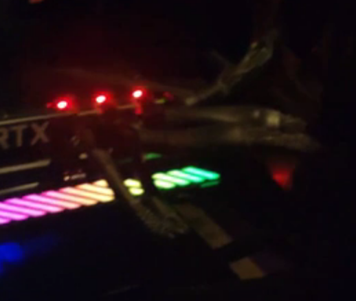

Merhaba,
Bilgisayarımı yeni topladım çalıştırınca bütün LED'ler yanıp sönmeye başlıyor, güç kaynağından vızır vızır ses geliyor ve fanlar dönüyormuş gibi yapıp dönmüyor. Her şeyi denedim baştan aşağı sistemi tekrar topladım. PSU kaynaklı olduğunu düşünüyorum.
PSU: Corsair RM750 Gold.

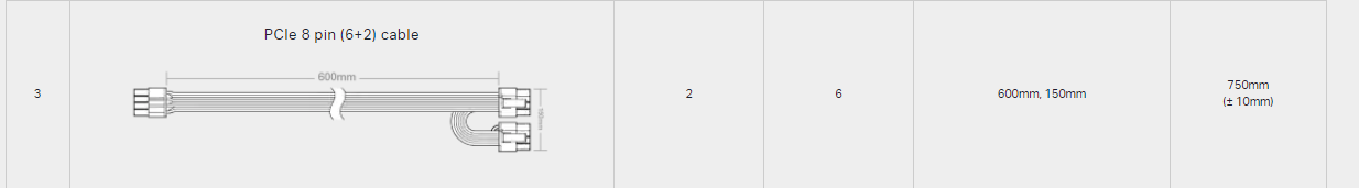

Varsa 3 adet ayrı PCIe kablosu kullanın. Bir de öyle deneyin.
Kendi sitesinde olduğu yazıyor:
PSU yu sıfır almadım ama iki PCI ile geldi de zaten 650 watta bile çoğaltıcı ile açıyordum

PSU güçlü. Corsair RM750. Anakart olabilir çünkü anakarta taktigim fanlar tepki vermezken powera takmış olduklarım tepki veriyor.
