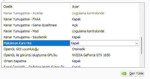

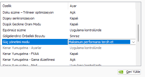

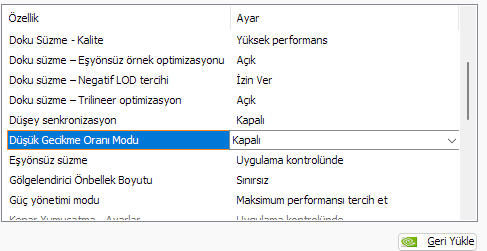

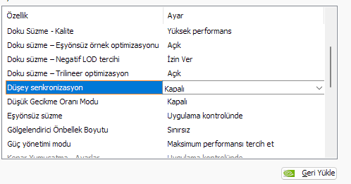

NVIDIA Control Panel ayarlarında aşağıdaki resimlerde seçili ayarları yapmanız yeterli olacaktır. Ayrıca GPU'nuzun %100 kullanımı da normal gözükmüyor. Dilerseniz bıraktığım linkten Process Explorer programını indirip GPU'nuzu neyin kullandığını görebilirsiniz.

Dediğiniz ayarları yaptım. Bir de %100 oyunlardayken oluyor normal kullanımda sıkıntı yok.
