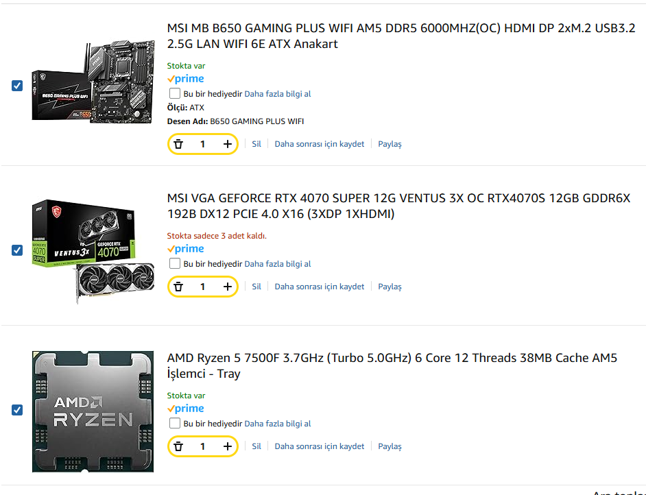

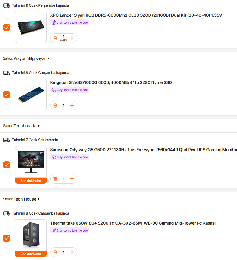

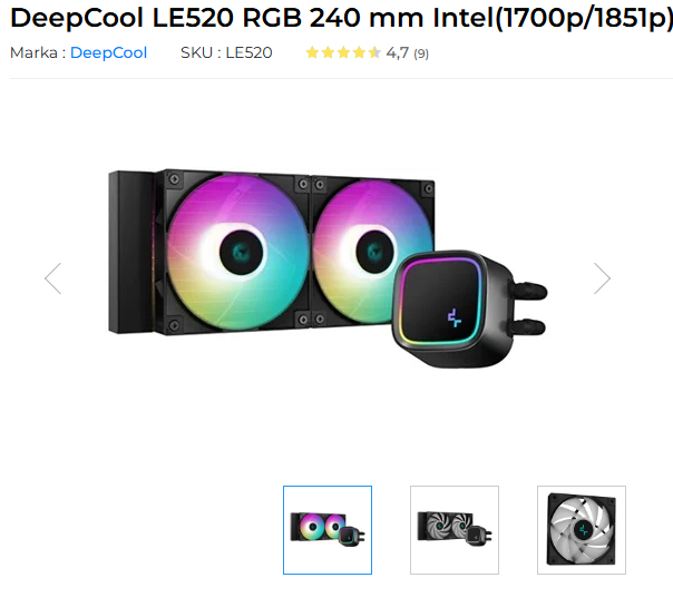

Aşağıdaki sistemi birkaç hafta içinde almayı planlıyorum. Birkaç ay önce benzer bir sistemi arkadaşıma toplayıp kurulumunu gerçekleştirdim; GPU olarak 4070 Super yerine 4070 Ti tercih etmiştim, işlemci 7500F yerine 7600 idi. Onda 750W PSU kullanmıştık fakat 650W yeteceğini düşündüğümden aşağıdaki kasayı tercih ettim, düşünceleriniz nedir? Önerilere açığım.

Hocam akakçeden baktım 52 k gibi bir fiyat ediyor biraz tasarruf yapmış olursunuz. Farklı bir hali tabi.
12k gibi bir fark yapar iletebilir misiniz? Ben taksitli olarak en optimali bu şekilde yapabildim, sizinkine de bir göz atayım
Hocam maalesef taksit olayı bazılarında vardır bazılarında yoktur onu pek bilemem ama siz yinede inceleyin anakart:https://www.akakce.com/anakart/en-u...-amd-am5-ddr5-micro-atx-fiyati,838377228.html
işlemci sıvı soğutucu: https://www.akakce.com/islemci-sogu...rrs-le500-sivi-sogutma-fiyati,2050740273.html
kasa+psu: https://www.akakce.com/bilgisayar-k...650-w-atx-oyuncu-kasasi-fiyati,426801083.html
ekran kartı: https://www.akakce.com/ekran-karti/...3d-192-bit-gddr6x-12-gb-fiyati,507120705.html
işlemci: https://www.akakce.com/islemci/en-u...-3-7-ghz-kutusuz-fansiz-fiyati,632236878.html
ram: https://www.akakce.com/ram/en-ucuz-...r5-cl36-kf556c36bbe-16-fiyati,2118884766.html
ssd: Kingston NV3 SNV3S/1000G 1TB 6000/4000MB/s Gen 4x4 NVMe SSD Disk - incehesap.com
İllaki bunlar şart değil taksitli olma durumuna bağlı olarak muadilleriyle değiştirebilirsiniz ama her türlü sizin topladığınıza göre bir tasarruf sağlıyor. fakat bana kalsa neredeyse aynı performansta olan rx 7800 xt modelini tercih ederdim buda -5000 tl bir tasarruf sağlar. https://www.akakce.com/ekran-karti/...20g-256-bit-gddr6-16-gb-fiyati,293257013.html
monitörde g5 yerine bunu koydum bu yüzden 52k yı biraz geçebilir çünkü g5 baya kötü bir monitör.: https://www.akakce.com/monitor/en-u...vot-ips-180-hz-oyuncu-u-fiyati,785535012.html
Öneriler için teşekkür ederim;
Anakartta ATX istiyorum, tamamen tercih meselesi daha fazla port olması ve fiziksel olarak daha büyük olması.
Sıvı soğutucuda RGB'den vazgeçebilirim ufak bir kazanç orada olacak.
Ekran kartında ise 2 fanlı ve 3 fanlı modelin farkında baktığımda 3 fanlı modelde daha büyük olmasından dolayı daha büyük bir soğutucu blok var orada o nedenle bunu tercih ettim ayrıca taksit durumunda attığın linkteki model de benim modelle hemen hemen aynı oluyor.
RAM'i araştıracağım Kingston tercih edebilirim sadece CL36 değer farkı var, pratikte bir fark yaratacağını düşünmüyporum.
Monitör neden kötü bu arada bu model G50D IPS panel daha yeni bir model sanırım? Lenovo'yu da listeme eklemiştim duruma göre onu tercih edebilirim.
Hocam fps oyunları için önermeyenler vardı bu monitörü fakat deneyimleyemediğim için çok bir şey diyemem siz daha iyi araştırın. Onun dışında ekran kartı ısıları ikisinde de aynı olur çünkü venntus serisi soğutma olarak pek iyi değil. INNO 3D ve aynı kart amazonda var 25k bandında ordan almanızı tavsiye edebilirim. Taksitli olur bence ucuz olanı tercih edin. https://www.akakce.com/arama/?q=rtx+4070+super&s=2 hatta burdan bakın ucuzdan pahalıya doğru hemen hemen hepsi aynı aslında.
