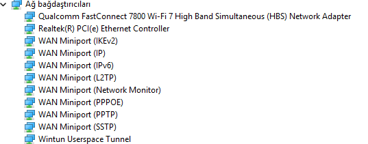

USB adaptörü yok o zaman. Aygıt yöneticisine girip "ağ bağdaştırıcıları" kısmını SS alıp atabilir misiniz? Sorun yok bir zamanlar ben de böyle bilmiyordum hiçbir şeyi. Çok basit bir işlem zaten.
Bilgisayarımda sadece HyperX kablosuz kulaklıgımın USB'si takılı diğerleri kablolu mouse klavye mikrofon USB'leri fakat anakartımda galiba kablosuz Wi-Fi'de mevcut ben tercih etmiyorum interneti kablolu kullanıyorum.
    6,3 KB · Görüntüleme: 26

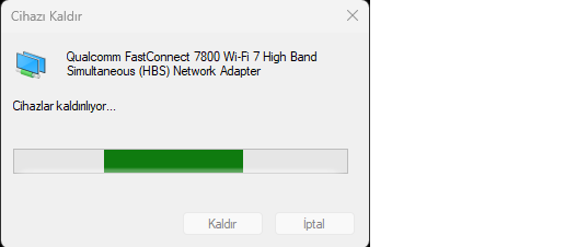

Qualcomm olan sürücüyü kaldırın. Ethernet kullandığınıza göre bağlı kalacaktır diye düşünüyorum. Qualcomm'lu sürücüyü kaldırdıktan sonra Windows Update çalıştırın, isteğe bağlı ve zorunlu tüm güncellemeleri yapın.
Çözüm
Tamamdır kaldırdım fakat sonrasında güncelleştirmeleri denetle dediğim zaman hiçbir güncelleme gelmedi. Anakartımda bulunan Wi-Fi özelliğini mi kapattık şimdi? Bilgisayarı yeniden başlattıktan sonra bir güncelleştirme geldi ve güncelleştirmeyi yaptım SS'ini paylaşıyorum. Ayrıca aygıt yöneticisinde ağ bağdaştırıcısının son halini de paylaşıyorum.
