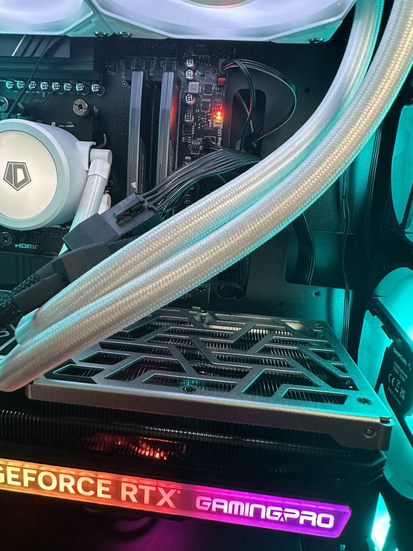

Merhaba, dün yeni sistemimi toplamıştım fakat sistemden görüntü alamayınca konu açmıştım ve BIOS güncellemesi yaparak sorunu çözmüştük. Dün gece bilgisayarı kapattıktan sonra akım korumalı prizden de elektriği kestim. İşten eve geldiğimde açmaya çalıştığımda ise tekrardan anakartta CPU ışığı kırmızı yanıyordu ve sistemden görüntü alamadım, haliyle yine moral bozukluğu. 2 monitör kullanıyorum ve kullandığım 2. ekranın kablosunu çıkardım(yani neye yarar bilmiyorum ama yaptım işte) elektriği kesip tekrar açtığımda bilgisayar sorunsuz şekilde açıldı. 2. monitörü bağladım tekrar ve şu an kullanıyorum. Bu sorun neden kaynaklanıyor? Olabilir bir fikri olan var mı? Sürekli bunu mu yaşayacağım bilmiyorum fakat aşırı derecede can sıkıcı bir durum.

Şu an yine bilgisayarı açamıyorum. Delirmek üzereyim ya. Hayır anlamıyorum ne olabilir, BIOS güncellemesini yaptığımda açıldı, dün açılmamıştı yine bir şekilde açıldı nasıl açıldı bende bilmiyorum ve bugün yine açılmıyor. Her bilgisayarı açmaya böyle eziyet mi çekeceğim bilmiyorum ki. Elim ayağım kilitlendi resmen ne yapacağımı bilmiyorum.
Şu an yine bilgisayarı açamıyorum. Delirmek üzereyim ya. Hayır anlamıyorum ne olabilir, BIOS güncellemesini yaptığımda açıldı, dün açılmamıştı yine bir şekilde açıldı nasıl açıldı bende bilmiyorum ve bugün yine açılmıyor. Her bilgisayarı açmaya böyle eziyet mi çekeceğim bilmiyorum ki. Elim ayağım kilitlendi resmen ne yapacağımı bilmiyorum. Eki Görüntüle 1798278
vSOC voltajını 1.3 olarak ayarla EXPO açtıktan sonra.
Ayrıca Memory Context Restore seçeneği aktif olsun.
Vsoc voltajını 1.3 olarak ayarla EXPO açtıktan sonra.
Ayrıca Memory context restore seçeneği aktif olsun.
Hocam söylediğiniz şeyler bana o kadar uzak geliyor ki anlatamam. Sanırım BIOS üzerinden yapmam gereken ayarları söylüyorsunuz fakat görüntü alamıyorum hiçbir şekilde. Alabilirsem arayacağım ayarları BIOS da.
