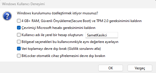

Arkadaşlar, rufus ile Windows 11 destekleyemeyen bilgisayarıma Windows 11 kuracağım. Bunun için bir rehber görmüştüm. Rufus ile bir kaç ayar yapmak gerekiyordu ama o rehberi kaybettim bulan atabilir mi? Veya bilen biri bana öğretebilir mi? Rufus ile ayar yaptıktan sonra regedit tarzı şeylere bir ayar yapamama gerek yok değil mi? Çünkü Windows'umda nedense bir sorun var regedit dahil çoğu sistem dosyalarına erişim sağlamıyorum. Virüs de yok neden böyle oldu anlamadım hazır Windows'um bozuldu bahesini ile bir Windows 11 kurayım diyorum uzun zamandır aklımdaydı bu bahane ile yapmak istiyorum teşekkür ederim.

Rufusda başlat dediğinizde çıkan sayfada yukarıdaki kısmı tiklerseniz TPM 2.0 gereksinimi kaldırılır ve desteklemeyen bilgisayara da yükleyebilirsiniz.
