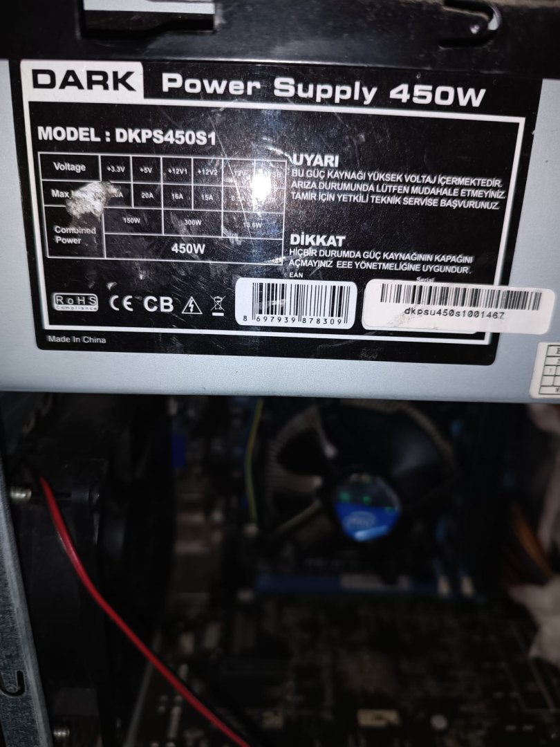

12v kanalından kaç veriyor PSU?
Ama ilginçtir ki sadece Metro 2033 Redux oyununda PC reset atiyor reset attıktan sonra PC başlarken Power Supply surges detected the previous Power on hatası alıyorum F1'e basıp geçiyorum.
PSU:
bilen biri varsa yardım ederse sevinirim.
PSU:
Eki Görüntüle 1998110
