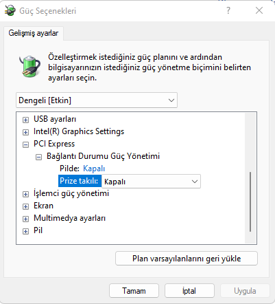

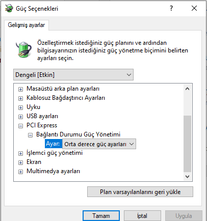

Bilgisayarınızdaki güç seçenekleri kısmında PCI Express var. Bu açıkken ekran kartında güç tasarrufu uygulanır kapatırsanız tam performans çalışır. Tehlikeli mi değil mi bilmiyorum ama açık mı kapalı mı kontrol edin ve biraz araştırın.Kapatıp açmak size kalmış.Eki Görüntüle 1424632
ben de bu var

Maksimum performansa alıp dener misin bir de?
Deneyip söyleyeceğim. Sağ olun ilginiz için.
Onu kapalı yaparsanız güç tasarrufu modunu kapatmış olursunuz ve ekran kartına tam güç verirsiniz.
Ama ben yine de bir zararı olup olmadığını bir araştırın derim.
Biraz baktım forumlara, herkes kapalıda kullanılması gerektiğini söylemiş. Böyle deneyeyim gelişmeleri aktaracağım.
