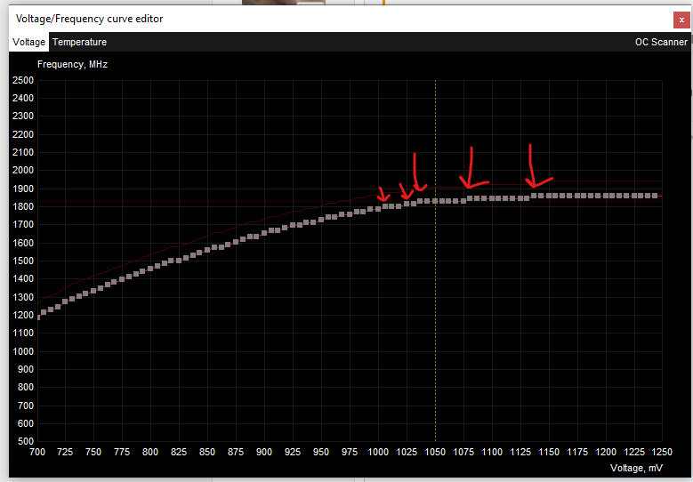

Power Limit'i %55'e çekin. Fan ayarını kendiniz bulun. Core Clock benimki gibi olsun. Memory Clock'u ise deneyerek bulun. FurMark indirin, yavaş yavaş arttırın. Testte kasma donma veya kapanma gibi şeyler yaşanırsa 50-75 altına indirin. Afterburner üzerinden Ctrl + F basın. Çıkan Voltage Curve Editor'dan ne seçiliyse o yatay çizginin en solunu seçin. Örnek:
Dediğim gibi, sizde ilk olarak seçili bir şey olacak, sarılı çizgi onu belirtiyor. O yatay çizginin en solunu seçin. Sonrasında miningi başlatın ve MH/s değeri ve güç tüketimine bakın.
Eki Görüntüle 960334
