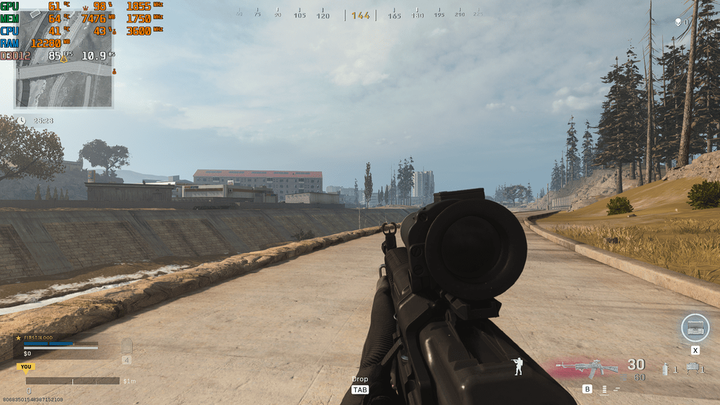

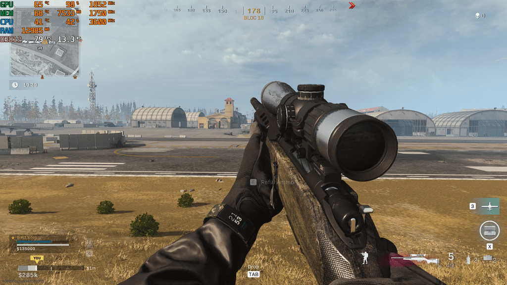

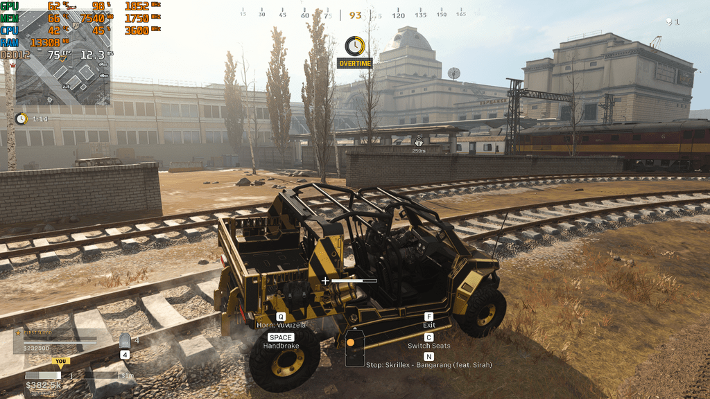

Kullanım oranları normal aslında ama oyun içerisinde ekran resmi alıp paylaşacağım. İkinci sorunuza gelecek olursak evet maalesef sadece bu oyunda oluyor. Zaten her zaman olan bir şey de değil. Mesela bazen uzun süre akıcı oynayabiliyorken bazen de sık sık FPS düşüşleri ve bununla beraber takılmalar yaşıyorum.

Teşekkür ederim, yazılanları uyguladım ve deneyeceğim. Umarım sorunum düzelir. Ayrıca aşağıya oyun içerisindeki değerlerimi gösteren ekran resimlerini de paylaşıyorum.
Sizce değerlerim normal mi?
