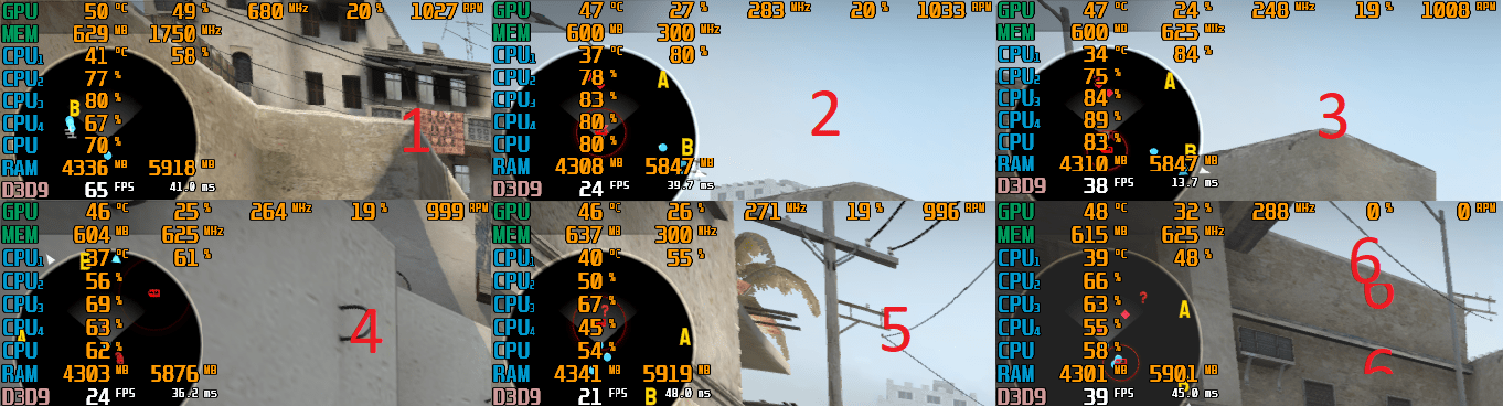

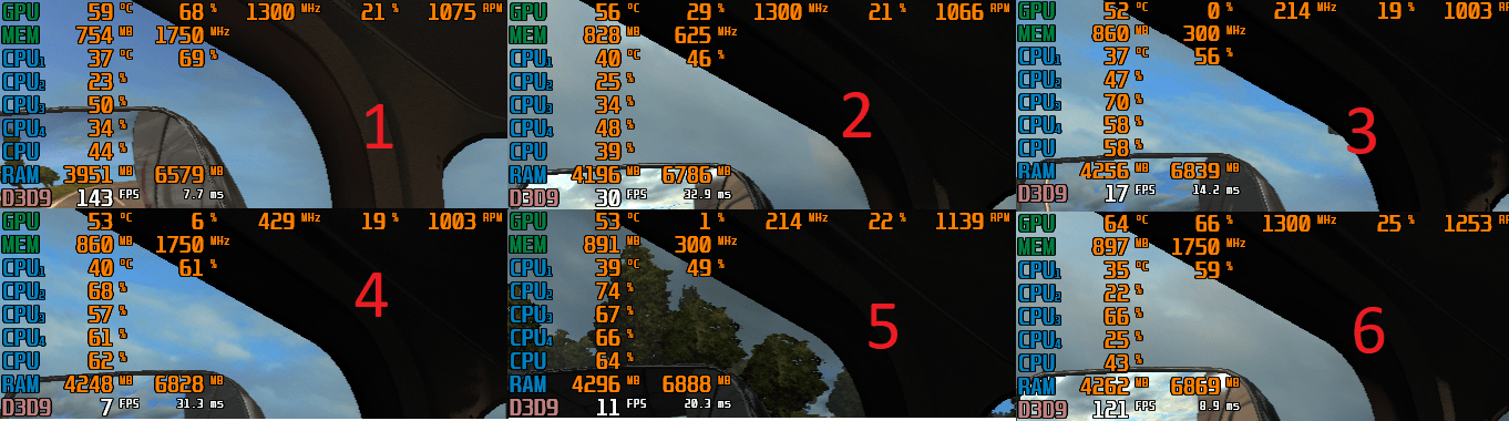

Selam arkadaşlar,
Başlıkta da belirttiğim gibi herhangi bir oyuna girince FPS drop yiyorum ve bu FPS drop genelde kısa süreliğine oluyor. FPS drop yediğimde de GPU ve CPU kullanımları düşüşe geçmiş oluyor ek resimlerle göstereceğim.
Sistem bilgileri:
  • Anakart Asus A68HM-K
  • İşlemci AMD X4 860K
  • Ekran Kartı Sapphire Pulse AMD RX-560 2GB
  • RAM 8GB RAM 1600Mhz
  • Güç Kaynağı 500W
Eskiden sıkıntısız olarak oynuyordum bu kasma başlayınca oynamaya ara verdim 2 ay kadar sonra oyun oynamaya geri dönünce sıkıntı baş ağrıtmaya başladı hiç bir oyunu oynayamıyorum.
