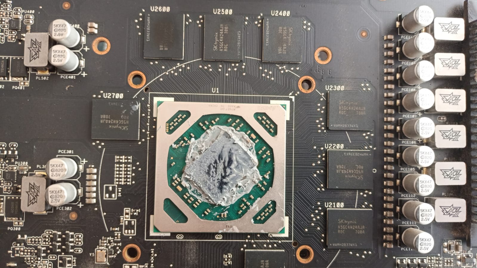

Bütçem kısıtlı ikinci el bu kartı alacaktım VRAM üzerinde böyle bir şey var bu yanık mıdır? FurMark'ta herhangi bir bozulma olmadı.
Oyunlarda başta drop oluyor sonra düzeliyor.
Bir de yonga setlerinin yönü farklı bu normal mi?
Bu durumu kartı içini açtığımda fark ettim macun yeni sürüldüğü için değiştirmedim daha sonra FurMark yaptığımda 7. dakikada ekran siyah oldu fanlar son hız dönmeye başladı bu VRAM ile mi alakalıdır yoksa macunu baştan bir daha sürmediğim için mi? (İlk başta 5dk FurMark yapmıştım derece aynı 75 değişmedi.)

Kart eski macunlar hep böyle. Kartın macununu yenileyin ve takın. OCCT'de VRAM testi yapın ona göre sorun çıkartırsa arızalıdır. Buradan yanık olup olmadığı anlaşılmaz. Belki sıcaklıktan rengi açıldı?
Kart eski macunlar hep böylekran kartın macununu yenileyin ve takın. OCCT'de VRAM testi yapın ona göre sorun çıkartırsa arızalıdır. Buradan yanık olup olmadığı anlaşılmaz. Belki sıcaklıktan rengi açıldı?

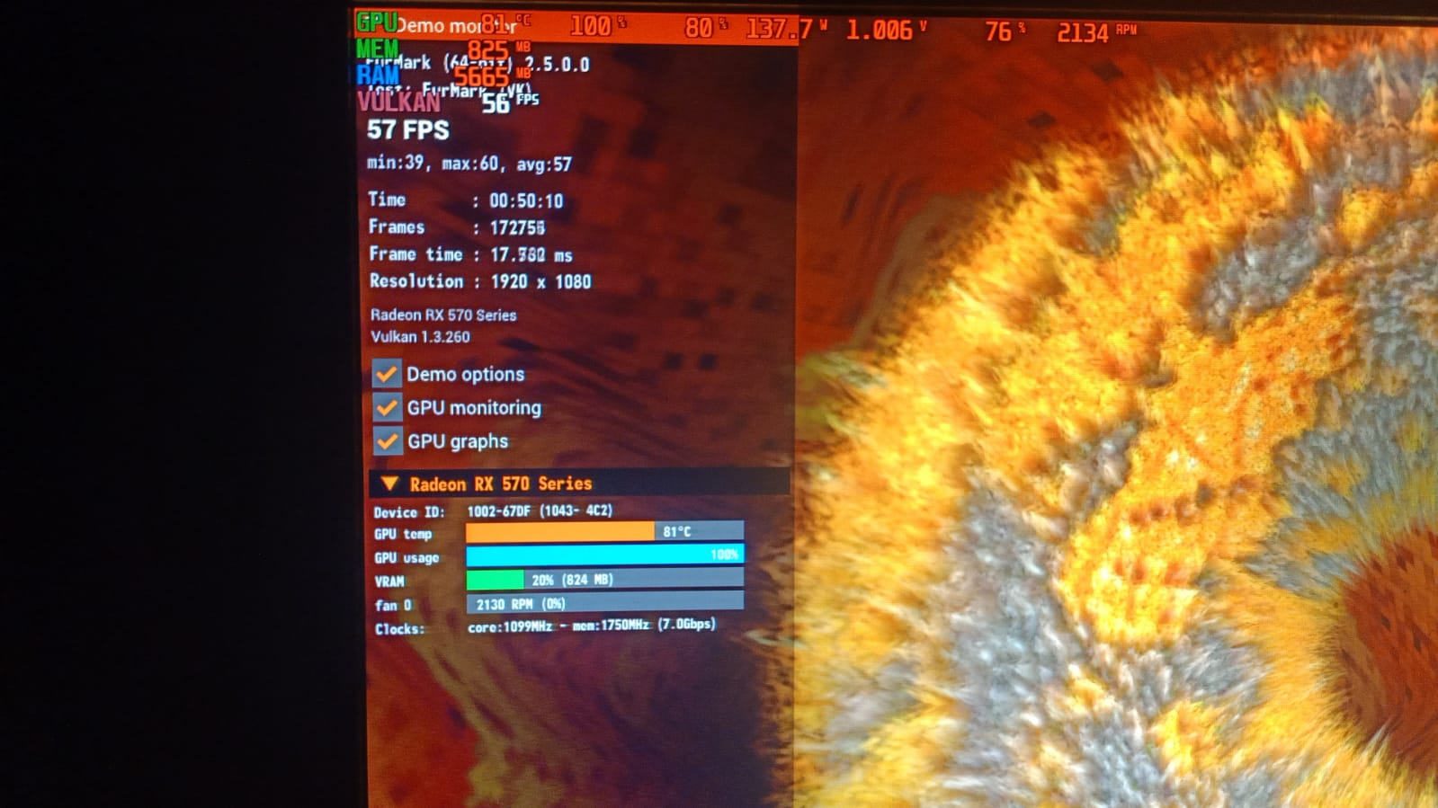

FurMark testi başlatmıştım 50dk olmuş sonuç bu şekilde sistemdeki kasam eski tip tek fanlı kasa oluğu için sıcaklık yüksek olabilir yine de OCCT testi yapmamı ister misiniz?
Vram sorunu yok gibi ama yapın OOCT'den. Ayrıca kasa kapağını açıp çekip atın furmarkı. Yine böyle ise düzgün bir termal sürün Aeronaut yeterli olur.
