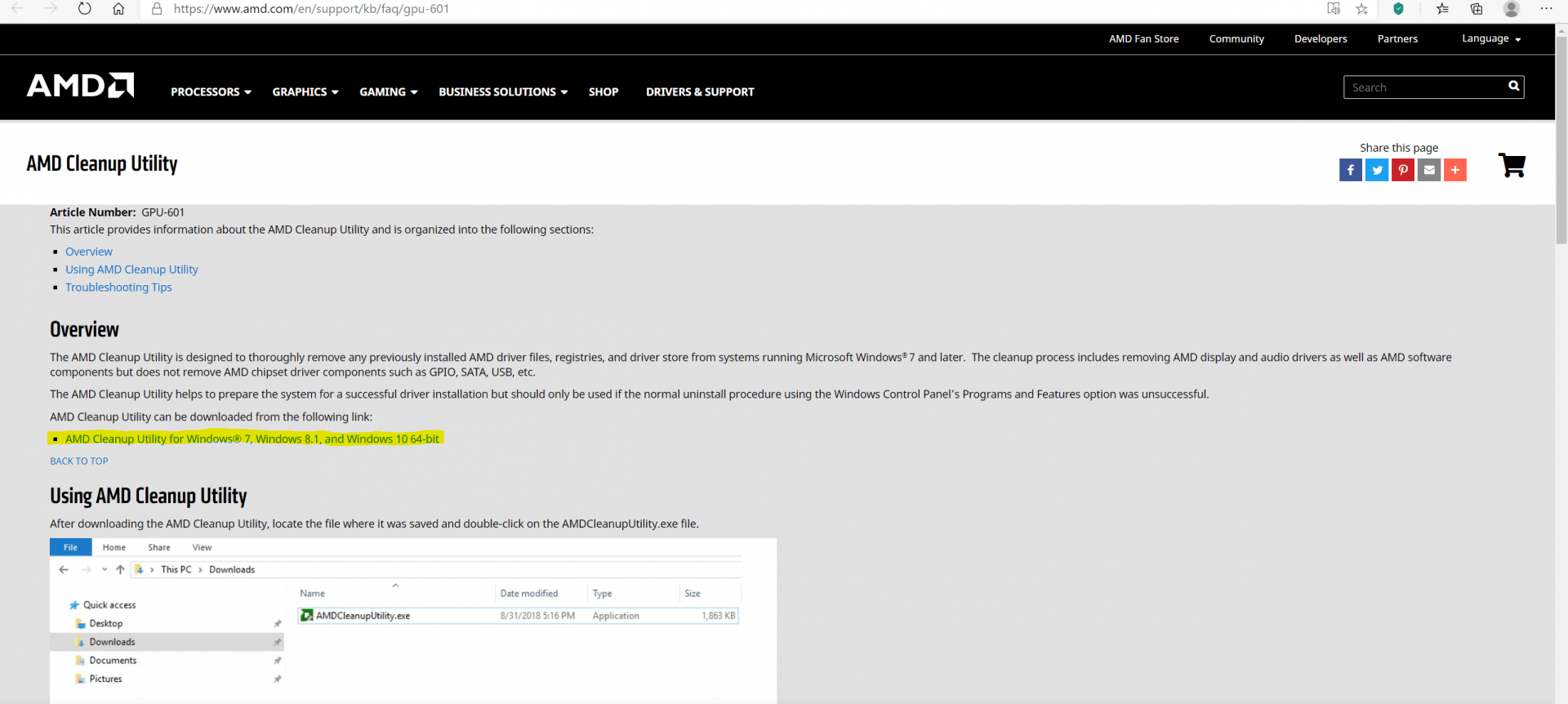

AMD Cleanup Utility to Remove AMD Driver Files | AMD
Sarı ile çizdiğim yere tıklayarak programı indirin, amd'nin kendi programıdır. Bu program ile bütün amd sürücülerini sileceksiniz. İndirilen dosyaya tıklayıp her şeyi onayladıktan sonra silme işlem tamamlanır ve bilgisayarınız yeniden başlatılır. Devamında AMD'nin güncel sürücülerini indirin. Sorun çözülecektir diye düşünüyorum.
Eki Görüntüle 802504
Sarı ile çizdiğim yere tıklayarak programı indirin, AMD'nin kendi programıdır? Bu program ile bütün AMD sürücülerini sileceksiniz. İndirilen dosyaya tıklayıp her şeyi onayladıktan sonra silme işlem tamamlanır ve bilgisayarınız yeniden başlatılır. Devamında AMD'nin güncel sürücülerini indirin. Sorun çözülecektir diye düşünüyorum.

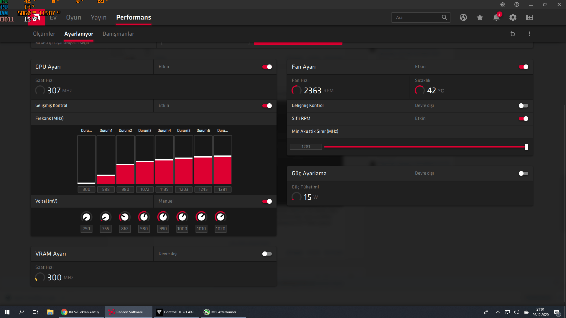

Öncelikle geri dönüş için teşekkür ederim araştıramalarıma dayanarak ufak bir araştırma edindim önce DDU ile sürücüleri kaldırıp tam perfomanslı bir sürücüsünü indirdm AMD üzerinden ve bu ayarları yaptım şu anda oyunlardda Max. 71 dereceyi geçmiyor sizce sağlıklı bir şey midir bu yani çok stabil çalışıp, hiçbir sorun vermedi ve FPS düşüşüde yaşamadım ben.
    72,3 KB · Görüntüleme: 109

Benim yaptığım ayarlara bakabilirsin fakat kendi sisteminde nasıldır bilmiyorum değişkenlik gösterebiliyor. Deneye deneye hata verirse bir 10 artırırsın.
