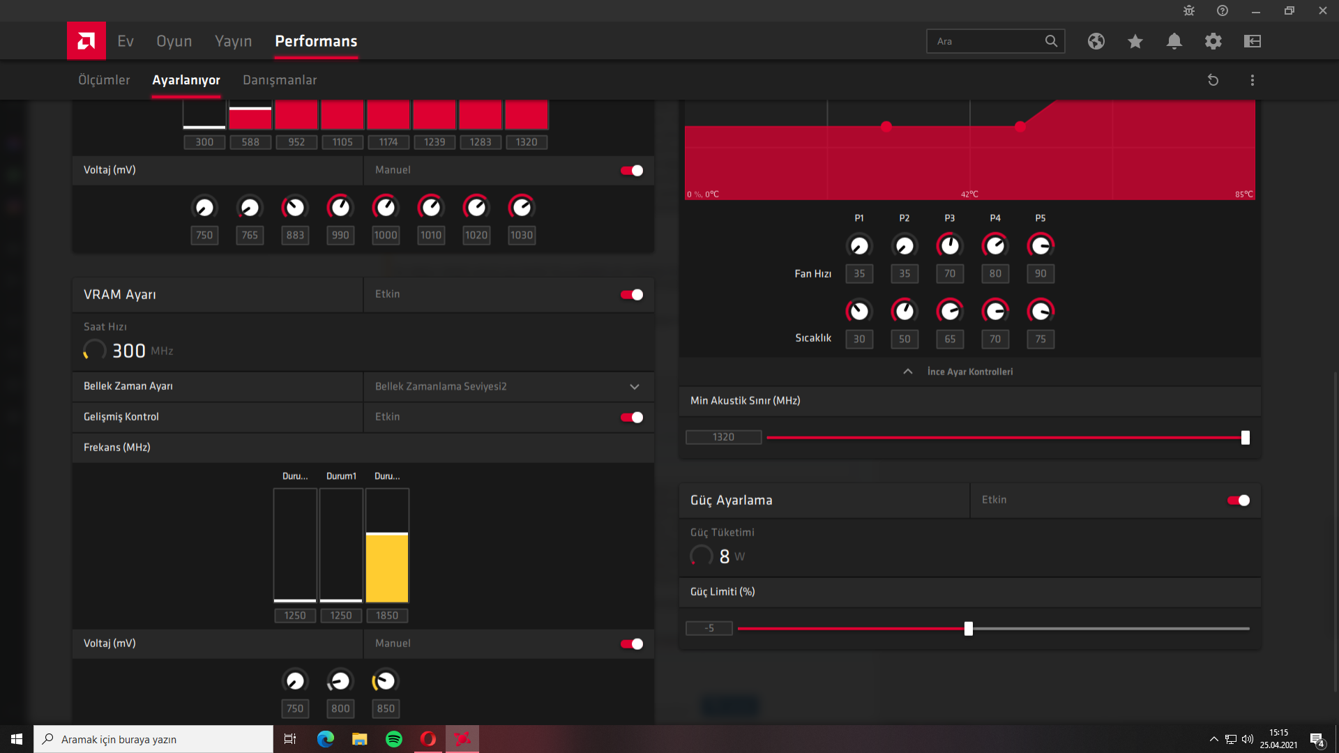

Ets2 de denedim ve ciddi sıcaklık düşüşü gözlemledim mhzleri düşürmeden. Sanırım bu ayarlarda kalacağım daha fazla kurcalamak istemiyorum.

Ets2 de denedim ve ciddi sıcaklık düşüşü gözlemledim mhzleri düşürmeden. Sanırım bu ayarlarda kalacağım daha fazla kurcalamak istemiyorum. Eki Görüntüle 991800
Evet işte bahsettiğimde buydu. FurMark testinde UV ayarlarına rağmen çokta fark etmese bile oyunlarda bayağı fark ediyor. Bu ayarlarda genellikle oynadığınız oyunlarda ortalama olarak 78 dereceyi geçmediği sürece bir problem gözükmüyor. Yalnız 75 derece için %90 fan ayarı biraz fazla gibi geldi bana göre.
