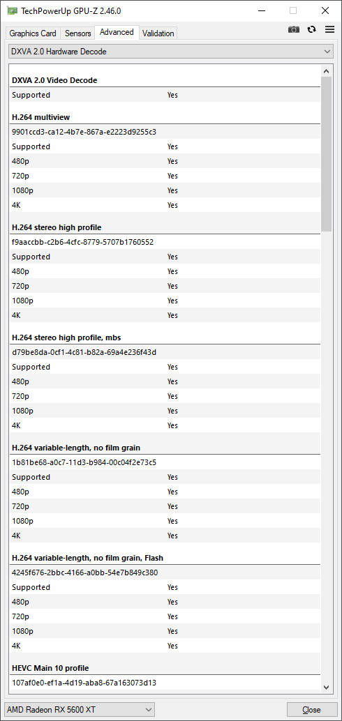

İlginç bir probleme benziyor. GPU-Z indirip ana sayfayı paylaşın. Daha sonra Advanced sekmesine gidip General, AMD BIOS, WDDM ve DXVA 2.0 Hardware Decode sayfalarını paylaşın. Ekte bıraktığım gibi gözüksün.
Eki Görüntüle 1381967
Sorun çözüldü ama atayım gene de.
