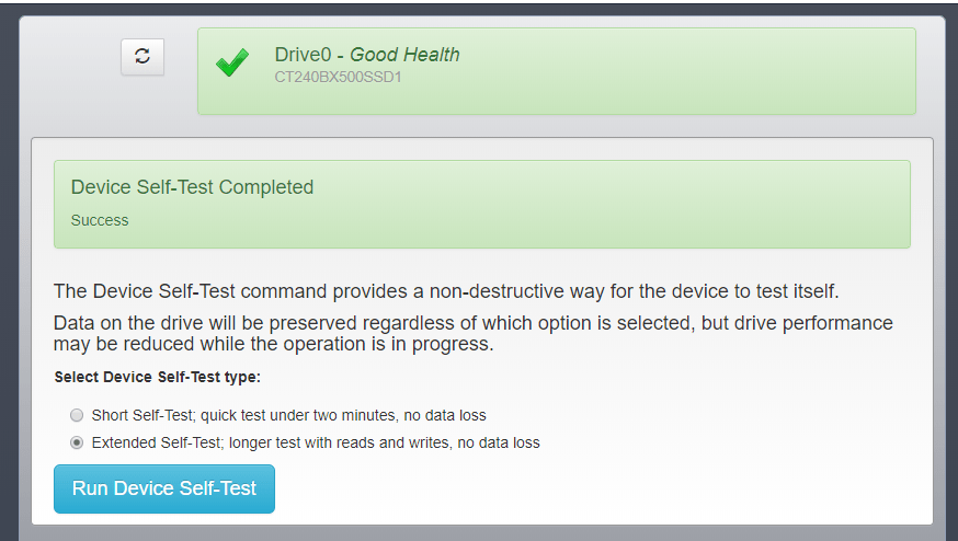

Crucial Storage Executive indir. Firmware güncellemesi ve self-test yap. Windows'u güncelledikten sonra sonuç bildir.
Tamam hocam.
Hocam attım sanıyordum atmamışım şimdi fark ettim. Atıyorum:
Self-Test kısmında uzun testi yaptım.

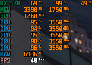

Hocam Online'da araba sürdüğüm andan bir SS:
Eki Görüntüle 774666
RX 570'in yanında en sağda yazan %49 fan hızı. Oyun ayarları: 1920*1080, FXAA on, MSAA X4, reflection MSAA X2, V-Sync off, shader quality hariç her şey High shader quality normal, distance scaling %90 seviyelerinde. Ayarları yükseltince yol yüklenmeme bina yüklenmeme vs. gibi sorunlar olmuyor artık, bir süre sonra olur mu bilmem. Araba sürerkenki FPS droplar azaldı. Ancak FPS düşmesi yediğimde yine 3-4 saniye veya 2-3 saniye yiyorum.
Distance scalling ayarını en düşüğe alın işlemciye yük bindirir. V-Sync ayarını tavsiyem on yapın.
Bir problem görünmüyor. SSD'nin sıcaklığı kaynaklı bir drop olabilir. Son kez bir de SSD yazma değerlerini AS SSD'den paylaşabilir misin?
Hocam SSD kronik sorunlu. Ve genellikle sorunu da sıcaklık. Ve sıcaklığa bağlı olarak sağlığının düşmesi. Sıcaklığı 56-60 derece arası gibi bir değerdeydi oyundayken. Alt Tab attığım için doğru sonuç muydu bilemem. Hocam AS SSD nedir?
Sabah deneyeceğim hocam.
