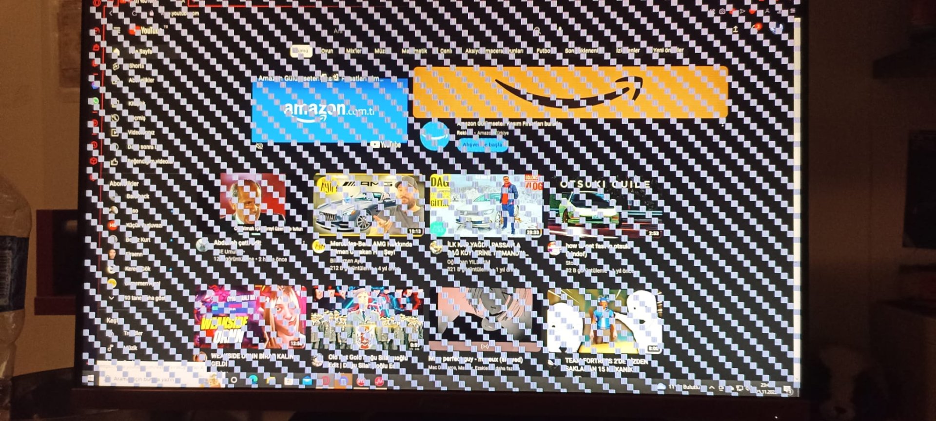

Merhaba. Bilgisayar son 5-6 aydır mavi ekran veriyor. 3 kere format attım bir süre duruyor sonra yeniden mavi ekran vermeye başlıyor. Video izlerken oyun oynarken bazen ekran glichleniyor reset atıyor. Mavi ekran hata kodu: KERNEL_DATA_INPAGE_ERROR.
    366,4 KB · Görüntüleme: 47

Ekranda bu şekilde çizgiler çıkması aldığınız hata ile alakalı değil.
Ekran kartı, monitör, kablo kaynaklı olabilir.
Ona ayrıca bakarız.

Merhaba cevabınız için teşekkürler. HD Tune testini önceden de yapmıştım şimdi yine yaptım bir problem yok. Bugün BIOS ayarlarını sıfırladım ondan sonra bir problem olmadı ama oyuna girince UNEXPECTED_STORE_EXCEPTION hatalı mavi ekran aldım. Ekran kartı veya HDMI kablosunda problem olabileceğini söylemişsiniz HDMI da problem yoktur büyük ihtimal çünkü çizgiler çıktıktan sonra reset atıyor büyük ihtimal ekran kartıyla alakalıdır.
