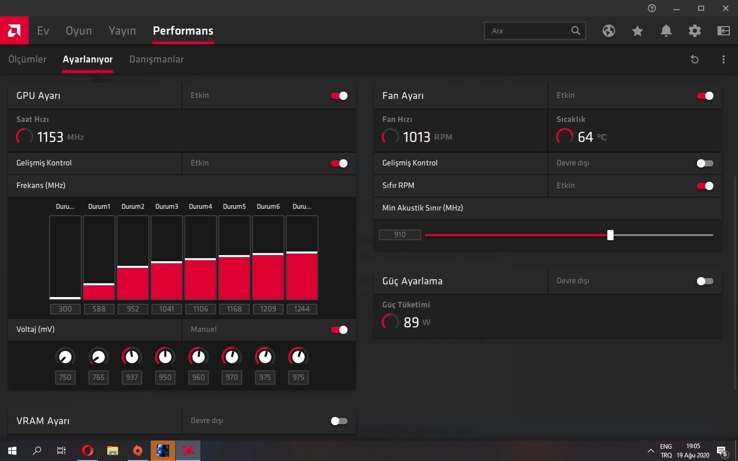

Şu anda resimdeki şekilde ayarladım. Fakat oyundayken 71 72 derecelerde devam ediyor yani sıcaklıkta değişim olmadı. Ayarları kaydettim ama bilgisayarı yeniden mi başlatmam gerek veya birşeyi eksik yapmış olabilir miyim?

Bu ayarlarda hata almıyorsan ya da kartın orijinal haline göre FPS düşüşü yoksa cidden iyi. Sıcaklık konusu bence fan ayarıyla alakalı olabilir. Kartın otomatik fan ayarı çok düşük düzeyde çalışıyor. Benim kart 85-88 dereceye ulaştığı halde %40-%50 gibi komik bir hızda çalışıyordu. Fan ayarı yapmayı deneyebilirsin. Ama yine de dediğim gibi 71-72 derece riskli sayılabilecek bir sıcaklık değeri değil. İstersen sana tavsiyem FurMark programını indirip, kartın otomatik ayarları ile şu an yaptığın ayarları karşılaştırmalı olarak test yap. Test sırasında kartın harcadığı güç değerini de bakarsın.
Hata gelmedi ve FPS düşüşüde yok. Sıcaklık bazen 65 bazen 72 oluyor oyun esnasında. Tam anlayamadım. Bu şekilde sıkıntı yaratabilirmi bir düşüp bir artarsa. Fanlarıda otomatik ayarlarda kullanıyorum. Bu şekilde bir kaç saat deneyip değişiklik olursa fanlarıda ayarlayabilirim.
