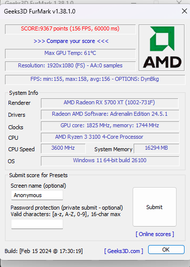

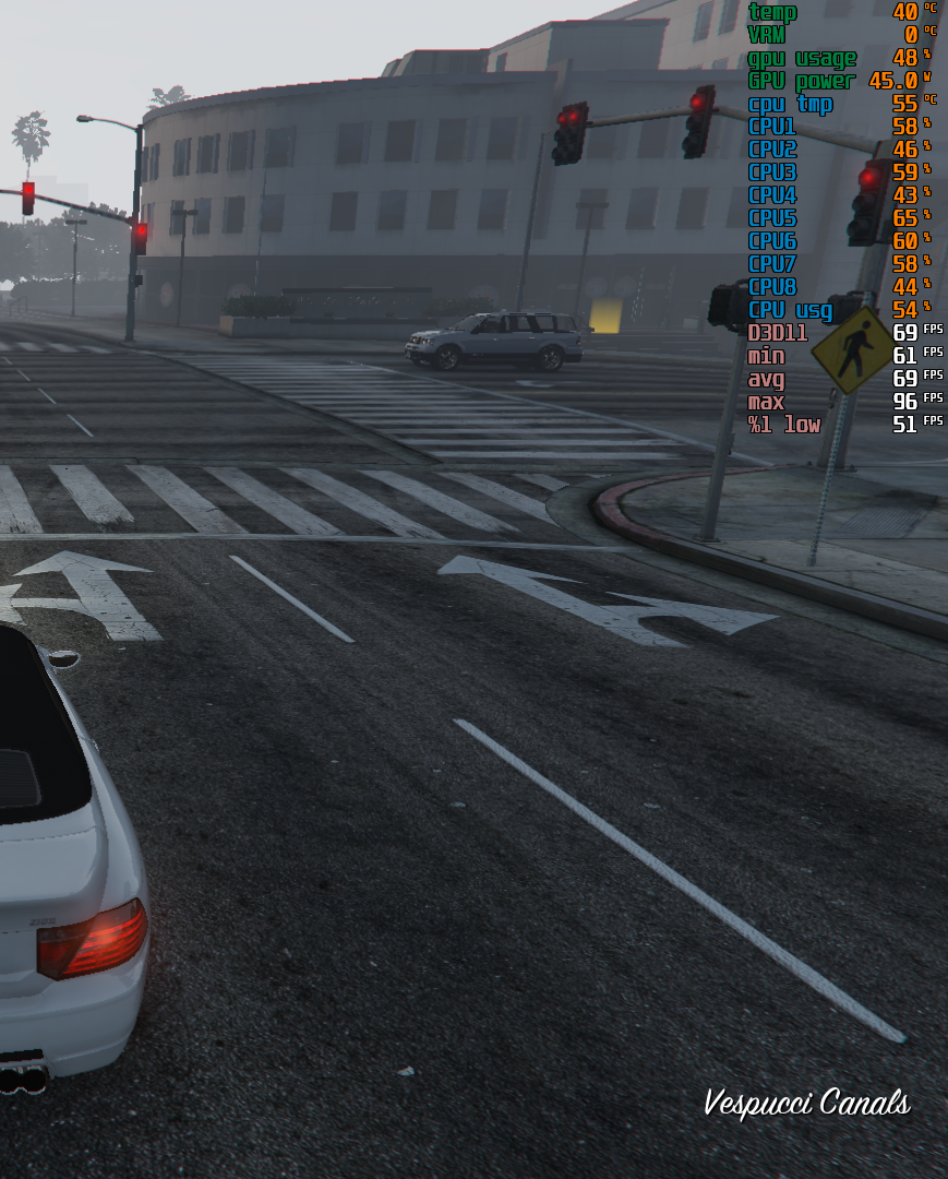

Selamlar, başlıkta da belirttiğim gibi GTA V'te kartım çok düşük watt kullanıyor ve düşük performans sunuyor. Ayarlar 1080p en yüksekte. FurMark testlerinde sorun yok 210 Watt'a kadar çekiyor, ekran görüntüsünü aşağıya ekledim. FurMark skoru da iyi görünüyor. İşlemci darboğazından şüphelendim fakat işlemci kullanımım maksimum 75%'lerde. Ayrıca kartımı Green hell oyununda test ettim FPS en yüksek ayarlarda 130 civarında ve 180-200 watt arasında güç tüketiyor. Ayrıca GTA V'te aldığım değerleri de ekran görüntüsü olarak ekledim. V-sync kapalı.

Postfx ayarını normale çekin aldığınız FPS normal MSAA ayarınıda köklemeyin 2Xe falan alın bir de V-Sync açın FPS 180+ çıkar ise droplar başlar oyunun Engine limiti yüzünden.
(Yüksek watt tüketmemesi normal oyun o kadar da ağır bir oyun değil kartın kendisinin köküne kadar zorlaması gerekmiyor.

Hocam online girdiğimde fps daha da düşüyor 50-70 arasına. Kullanım yine aynı. Grafik ayarlarını düşürdüğüm zaman fps yine artmıyor (işlemci darboğazından şüphelenme sebebim başta buydu). Bir gariplik hissediyorum dediğiniz ayarları deneyeceğim sağ olun.
Hocam online girdiğimde fps daha da düşüyor 50-70 arasına. Kullanım yine aynı. Grafik ayarlarını düşürdüğüm zaman fps yine artmıyor (işlemci darboğazından şüphelenme sebebim başta buydu). Bir gariplik hissediyorum dediğiniz ayarları deneyeceğim sağ MSAA ayarını kıstım
MSAA ayarını 2x'e düşürdüm, Postfx ayarını normale düşürdüm. GPU kullanımı ve güç tüketimi iyice düştü, fps'te artış olmadı.

Hocam oyunda fpsinizin yüksek olması için işlemcinizin daha iyi olması gerek R3 3100 ile 5700XT o kadar da iyi bir kombine değil ondan grafiği fulleyin uzak mesafe çizimleri falan varsa Advanced settingsden onları kapatın yani çok da yapılacak bir şey yok işlemcinizi yükseltmezseniz.

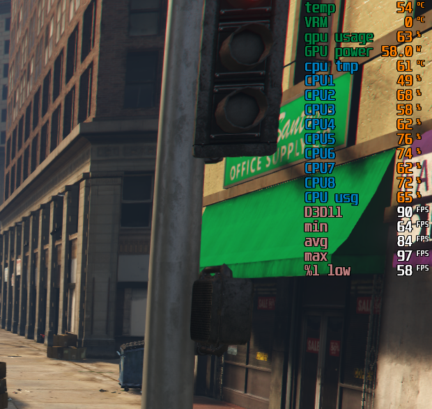

Online'da aldığım fps'i ve kullanımları ekran görüntüsü olarak ekledim. Her ne kadar totalde işlemcim ekran kartını besleyecek güçte olmasada dediğinize katılmıyorum. Ekran görüntüsünde de gözüktüğü gibi en çok kullanılan çekirdek bile 65% civarlarına. Mevcut durumumda düşük fps almamın sebebi işlemcinin yetersiz kalması olduğunu düşünmüyorum.

Hocam bende uzun süredir bu oyunu oynuyorum bende RX 580/6600 kullandım bu oyunda 3100/3300x/5600 diye 3100'de ben aldığım FPS sizinkisi ile %90 aynı idi 3300X alınca bir 120 130ları gördüm 5600 alınca zaten 150 160'lara çıktı otomatikman oyun GPU render tarafında çok eski olduğundan ekran kartına o kadar da yük bindirmiyor bunu zaten ekran kartı kullanımındanda görebilirsiniz attığınız görsellerden o yüzden ekran kartı uyuyor işlemci çalışıyor ben 3100ü kullanırken 580 vardı elimde 580'de bile darboğaz yapan bir işlemci 5700 XT gibi bir kartta zaten fazla fazla yapar ki ben 3300x/rx 6600 kullanırken bile darboğaz vardı 5600 aldıktan sonra rahatladı sistem önerebileceğim tek şey Advanced settingsde tüm ayarları kapatmak postfx normale çekip grass quality high yapıp kalanları fullemek.
6600den örnek vermemin sebebi 5700xt nin 6600dan bile güçlü olması
