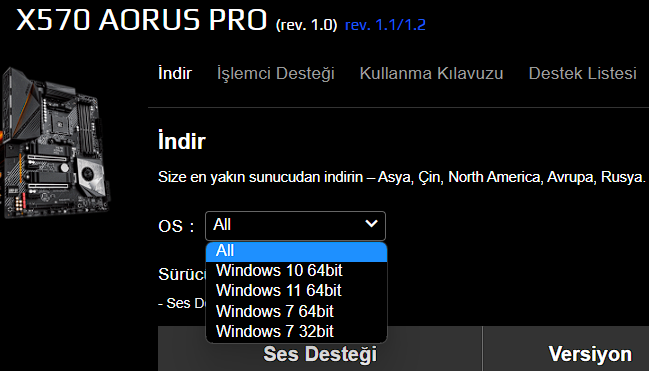

Karıncalanma driver sorunu olur genellikle. Bence o güzelim sistemi Windows 8.1 ile heba etmeyin hocam. Üretici firmalar neyi öneriyorsa onu yapın.
Bakın anakartınızın bile Windows 8.1 desteği yok.Eki Görüntüle 1703772
