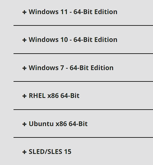

Hocam o ekran kartının daha doğrusu RX serisinin Windows 8.1 desteği yok.
Hocam o ekran kartının daha doğrusu RX serisinin Windows 8.1 desteği yok.Eki Görüntüle 1703714
Evet ondan dolayı farklı bir yol ile kurdum. Önce üst sürümleri yükleyip sonra desteklemediği için kurulum sonlanıyor.
Daha sonradan Aygıt yönetcisinden sürücü güncelleyip .inf dosyası olarak sürücüyü kurmuş oluyorsunuz.

Sürücüyü normal setuptan kuramıyoruz zaten. Manual kurup tabiri caizse sistemi kandırıyoruz.
Windows 7 desteği var görünüyor ama onda da aynı sorun. Manual kurmanız gerekiyor. Tavsiye etmem. Ayrıca Windows 7 ve 8.1'in DX12 desteği yok.

Karıncalanma driver sorunu olur genellikle. Bence o güzelim sistemi Windows 8.1 ile heba etmeyin hocam. Üretici firmalar neyi öneriyorsa onu yapın.
Bakın anakartınızın bile Windows 8.1 desteği yok.
