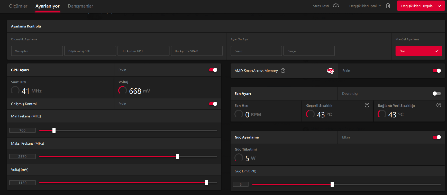

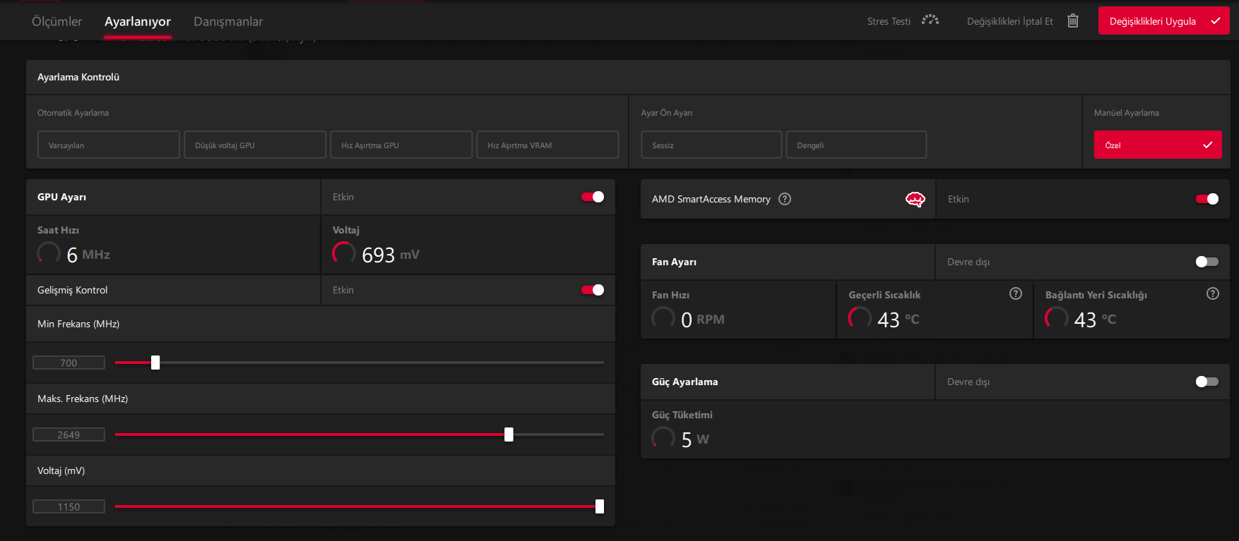

@iberayis hissedeceğin farklar pek olmaz, frekans dediğim 50Mhz olur, 100Mhz olur gibi. Ben 6600 XT kullandığım tamamen örnek atma amaçlı görselleri yüklüyorum, sen tabii ki aynı değerleri girmeyeceksin.
Radeon Software'de bu kısma geldiğinde ilk görseldeki gibi açıp bakacaksın stok değerleri neymiş. Bundan sonrası ikinci görsel gibi deneme yanılma yöntemi oluyor.
Güç limitini bir tık artırabilirsin, maksimum frekansı bir tık kısabilirsin, voltajı da aynı şekilde düşürebilirsin. Hepsini aynı anda yapmana gerek yok baktın yalnızca frekansı kısmak işe yaradı tamam. Baktın yaramadı biraz güç yüzdesi artırırsın, voltajla oynasın vb. Her kartın yapısı farklı olduğundan doğru noktayı bulmak zor olabiliyor özellikle Wattman'a sebep olan şey kartın kendisi ise.
@iberayis hissedeceğin farklar pek olmaz, frekans dediğim 50MHz olur, 100MHz olur gibi. Ben 6600 XT kullandığım tamamen örnek atma amaçlı görselleri yüklüyorum, sen tabii ki aynı değerleri girmeyeceksin.
Güç limitini bir tık artırabilirsin, maksimum frekansı bir tık kısabilirsin, voltajı da aynı şekilde düşürebilirsin. Hepsini aynı anda yapmana gerek yok baktın yalnızca frekansı kısmak işe yaradı tamam. Baktın yaramadı biraz güç yüzdesi artırırsın, voltajla oynasın vb. her kartın yapısı farklı olduğundan doğru noktayı bulmak zor olabiliyor özellikle WattMan'a sebep olan şey kartın kendisi ise.
