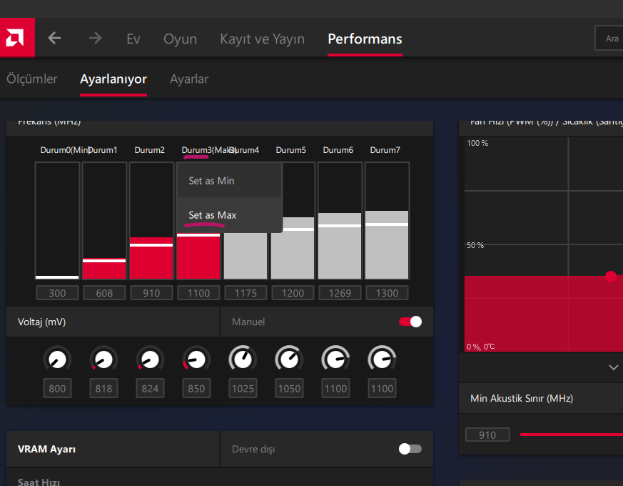

Tek çözüm Adrenalin uygulamasından MHz'i ve Voltajı iyice dibe çekmek.
"Durum 1, 2" diye durumlar oluyor, ilk Durum 1 deneyin ve Watt değerini takip edin. 100W'a gelecek şekilde uygun MHz'i ve Voltajı bulursunuz.
7 tane vardı onlardan hepsini 1. durumdaki degeremi düsüreyim? Bu stabilize eder mi?
O şekilde yapmanıza gerek yok, direk sayıya basın ve "set as max" yapın o en yüksek değer olur.
Durum 1'den başlamak abartı olur gibi. Siz şu ekranı bana atın, nokta atışı deneyicem. Ona göre Voltaj ve MHz'i kısarız.
Eki Görüntüle 2510983

Durum 4'ü "Set as max." yapın ve 1200Mhz'e çekin. Voltajıda 1100 yapın. Bakalım kaç W olacak.
Kaydetmeyi unutmayın.

O şekilde yapmanıza gerek yok, direk sayıya basın ve "set as Max" yapın o en yüksek değer olur.
Durum 1'den başlamak abartı olur gibi. Siz şu ekranı bana atın, nokta atışı deneyicem. Ona göre voltaj ve MHz'i kısarız.
