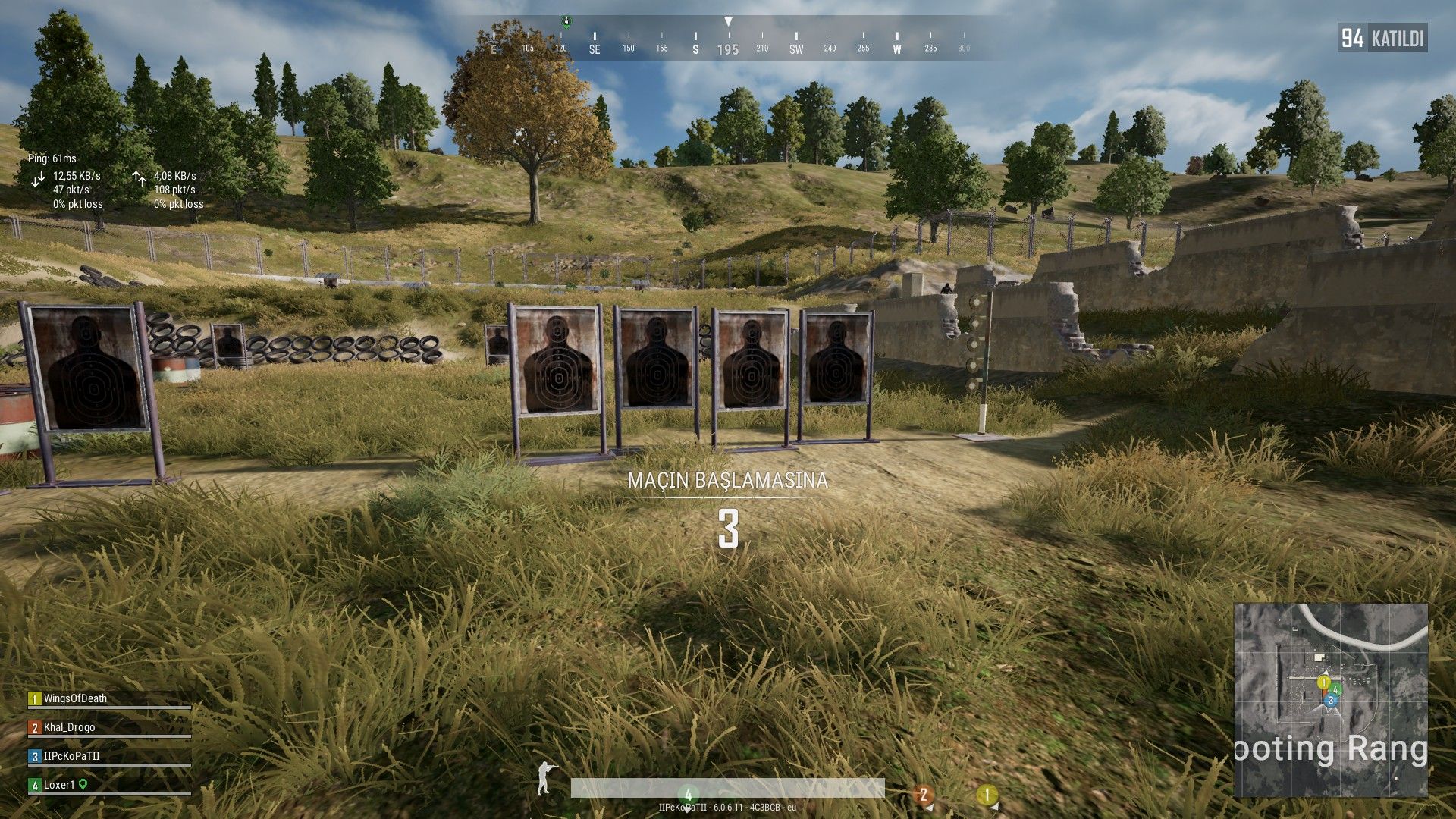

Yaklaşık 1.5 ay önce RX590 Armor serisi ekran kartı aldım. İlk zamanlar çok sorun yoktu ama şu an Steam PUBG'de uçaktan ilk atlamadave FPS 140 150'lerden 30 40 lara düşüyor kalabalık ortamlara baktığımda da 80'lere düşüyor. İşlemci macunu fanı yeni değişti. Isı değerleri sabit en fazla 75 çok nadir 80 oluyor oyun içinde bazen anlık donmalar da oluyor GPU kullanımı sabit değil anlık 0 olup tekrar % 100 oluyor. Lütfen yardımcı olur musunuz?
RX590 Armor
i7 6700 3.4
ASUS Z170K
16 GB RAM 250 GB SSD
ZM600-LX PSU

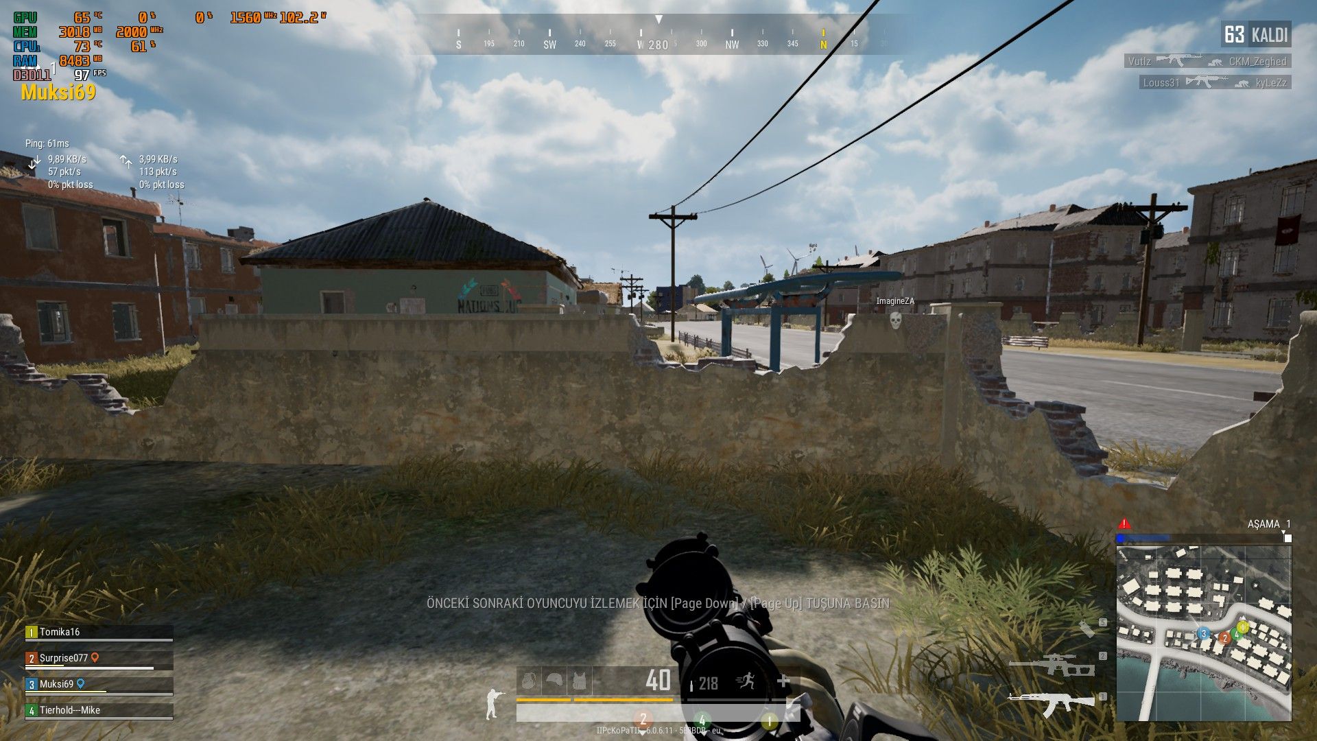

Formattan önce uçaktan atlayınca 140'lardan 30 lara düşen fps formattan sonra 80'lere duşmeye başladı.DDU ile driveri kaldırıp yeni sürümü kurdum değişen birşey olmadı. Hadi bunu normal karşılıyorum ama binaların çok olduğu ( yasnaya,toki,pochinki.) Gibi şehirlerde drop giriyor donuyor anlık ara ara.

Başka oyunda denedim oyun grafik bakımından düşük olduğundan sorun çıkmadı. Pubg de herzaman yapmıyor dediğim gibi binaların çok olduğu yerlerde anlı droplar giriyor. Ekran kartım 0 2 ay oldu alalı servise göndersem, aynı şartlar altında denemeyip göndermelerinden çekiniyorum.
