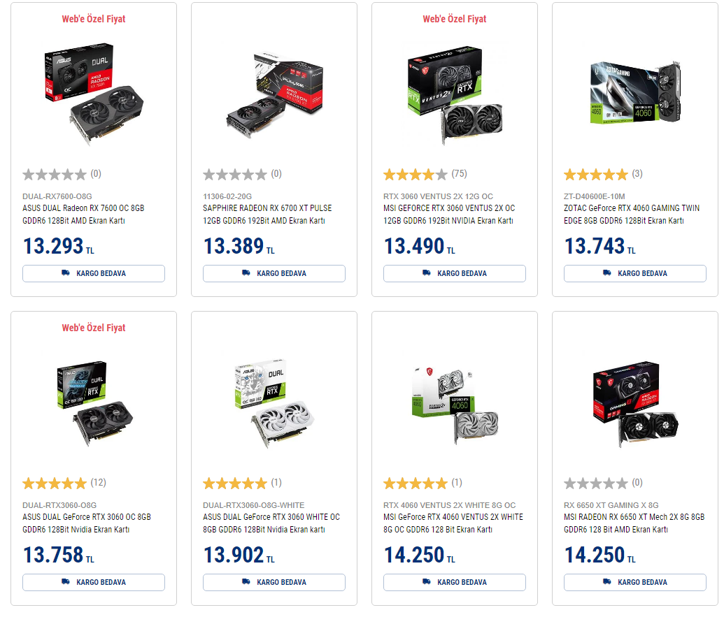

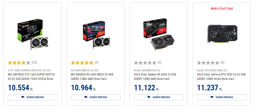

Bilmiyorum ikinci el düşünüyor muydunuz da ikinci elde o fiyata RX 6700 veya RX 6650XT bulunuyordu. Hatta ikinci ele yanaşmasanız bile RX 7600 vardı 7500 TL'ye. Yani 6500 TL o karta vermeniz kötü olmuş. Keşke almadan önce konu açsaydınız.
Bende yeni RTX 3060 sattım 6000 TL'ye 3 aylık kart. Siz sıfır mı aldınız kartı?
Diğer türlü evet dediğiniz gibi vatan, İtopya vs gibi yerlerde eski kart mantığı diye bir şey yok adamlar yapabildikleri en pahalı şekilde satmaya gayret ediyorlar.
Fiyatlar bir acayip şu ekran da 3060 4060 var ve arka arkaya fiyatlar üstte 7600.
Yani diyorlari.
Bize gelenlere iyi bir çakalım. Ama öyle bu eski şu yeni demeyelim hepsini belli bir seviye de tutalım da adamın beyni yansın hele bu işlerden hiç anlamıyorsa iyice yansın.
Biraz daha zorlasalar GTX 660 bulup koysalar falan yani onu da 10kdan satarlar belki.
İkinci el düşünmüyordum çünkü mining falan yapıyorlar diye. Çok araştırdım sıfır fiyatlarını evet 7600 vardı 1000-1300 TL fiyat farkı ile fakat 6500 TL bütçemi de zor ayarladım bu yüzden 6600 tercih ettim. Trendyol'da Sapphire vardı 6600 fiyatı 6000 TL idi fakat paramı denkleştirene kadar tükendi bu yüzden bunu tercih ettim bu da internette en düşük sıfır fiyattı. Sağlık olsun, diyorlar ya "dünden pahalı yarından ucuz" diye o hesap. Şuanda fiyatına baktım 7000 TL üstüne çıkmış fiyatlar.
Eki Görüntüle 2082794
Eki Görüntüle 2082795
Yani diyorlari.
Evet kartı sıfır aldım. Açıkçası ikinci el fiyatlarına bile bakmadım güvenemiyorum satıcılara. İstanbul gibi büyük şehirde yaşasam gider bakar test eder alırım ama uzakta olduğum için güvenli olmuyor. Birde ikinci elde mining falan olayları da var bu yüzden pek yanaşmadım açıkçası.
Ben kartımı GençerGaming'den aldım sıkıntısız geldi ve internetteki en ucuz fiyatı koymuşlardı hem de XFX, Sapphire'den biraz daha iyi diye biliyorum ama Sapphire daha pahalıydı. Yani kim kime ne tutturduysa bu şekilde gidiyor piyasa
Vatan, İtopya falan zaten Allah kimseyi oralara düşürmesin şuanda Sapphire 7600 Amazonda 10500TL, Asus Dual 7600 ise HB'de 11600TL. Sırf marka yer satıyor diye buralara fazla para vermem. Adama resmen 4060 fiyatına 7600 verecekler bilmeden alanlara gerçekten kazık atıyorlar ve buna serbest piyasa diyebiliyorlar araştırarak almak çok önemli.
350 TL farkla 3060tan 4060 geçiyorsunuz. Adamlar dalga geçiyor.
Yanlış bakmış olmayasın, 4060 3060'tan daha ucuz. Her yeni seride Apple gibi fiyat arttırsalar kimse ekran kartı alamazdı herhalde, yeni chipset geliştirdikleri için daha ucuza daha yüksek performans olabiliyor. Daha fazla performansa daha az watt kullanımı gibi.
