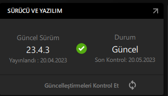

23.4.3 biraz sorunlu zaten bence DDU ile temizle tekrar kur çözüm olabilir
Gene aynı sürücüyü mü indireyim? 23.4.3'ü yani.

Ekran kartının sürücüsü son sürümde şu an. İlk geldiği gün güncellemiştim hemen. Bunu yapmak işe yarar mı?

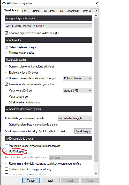

Zaten afterburner yüklü sanırım şimdi şu resimlerdeki kırmızı işaretli ayarları yapın:
ULPS kapatınca uygula ve tamam diyin. Daha sonra:

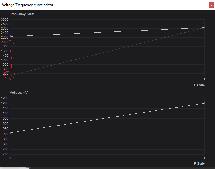

Burayı açtığınızda ''frequency'' tablosunun sağ kısmı 500 MHz şeklinde ayarlıdır, orayı tutup yükseltin. Maksimum frekansınız hangi değere denk geliyorsa biraz (100-200 MHz) altına gelecek şekilde ayarlayın.
Şimdi bu yaptığınız ayarları uygulayın, ardından bir profile kayıt edin. Windows başlangıcında uygulanacak şekilde ayarlayın ve işiniz bitti, şimdi oyunlara girip tekrar test yapın.

AMD ekran kartları eski oyunlarda uyuyor boost yapmıyor bu sorunun çözümü için afterburner ya da adrenalin ile ekran kartının minimum boost hızını artırmanız büyük ihtimal ile çözüm olacaktır.
Eki Görüntüle 1789771
Eki Görüntüle 1789770

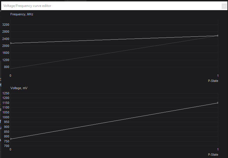

Böyle mi yapacağım?
Böyle dene bir bakalım.
Maalesef, sorunum hâlâ devam ediyor. Başka bir çözüm öneriniz var mı? Neyden kaynaklanıyor olabilir? Bildiğim kadarıyla Gaming Gen hazır sistemi göndermeden önce gereken testleri yapıp öyle gönderiyor sistemi. Sıcaklık sorunum da yok, hatta ekran kartım bayağı soğuk çalışıyor hangi oyun olursa olsun. Çözüm odaklı başka ne yapabilirim?
