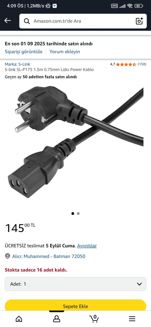

Bunu aldım hocam ama iade edebilirim iade etmeme gerek var mıdır?
    62,3 KB · Görüntüleme: 15
S-Link marka iyidir. Büyük ihtimal kalın kablodur. Görsel temsili olabilir.
