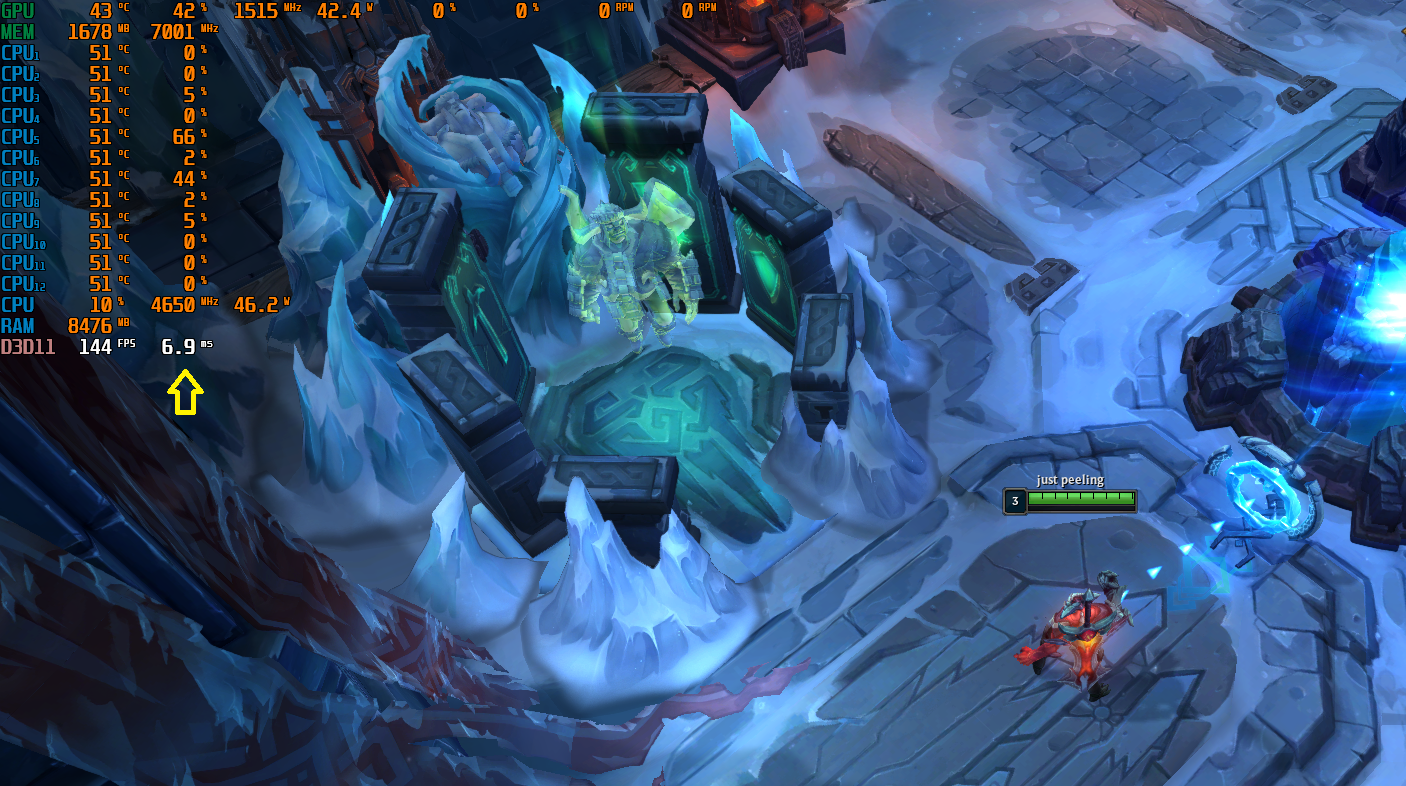

Hocam video yalan oldu bir türlü beceremedim ama BF1 de 6-7 bazen 11'e aniden yükselip çıkıyor hocam bence oyunda sıkıntı var.
GTA V girdim onda drop kasma falan olmadı konuyu kapatırım biraz sonra yardım için sağ olun ama BF1 hala aynı.
