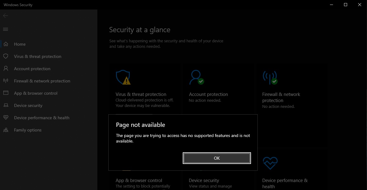

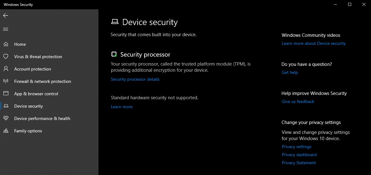

Hocam işlemciden dolayı diye düşünüyorum 5500 ile eşit sayılır o da 6700 ile az darboğaz yapıyor. Windows ayarlarına çekirdek yalıtım yazıp açıksa kapatıp deneyebilir misiniz?
Sanırım benim bilgisayarımda çekirdek yalıtımı kullanılabilir değil, dolayısıyla kapatamadım.
    57,5 KB · Görüntüleme: 40
    74,9 KB · Görüntüleme: 33
    97 KB · Görüntüleme: 32
