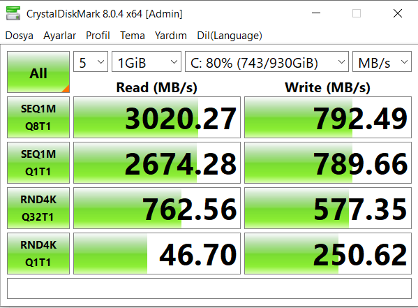

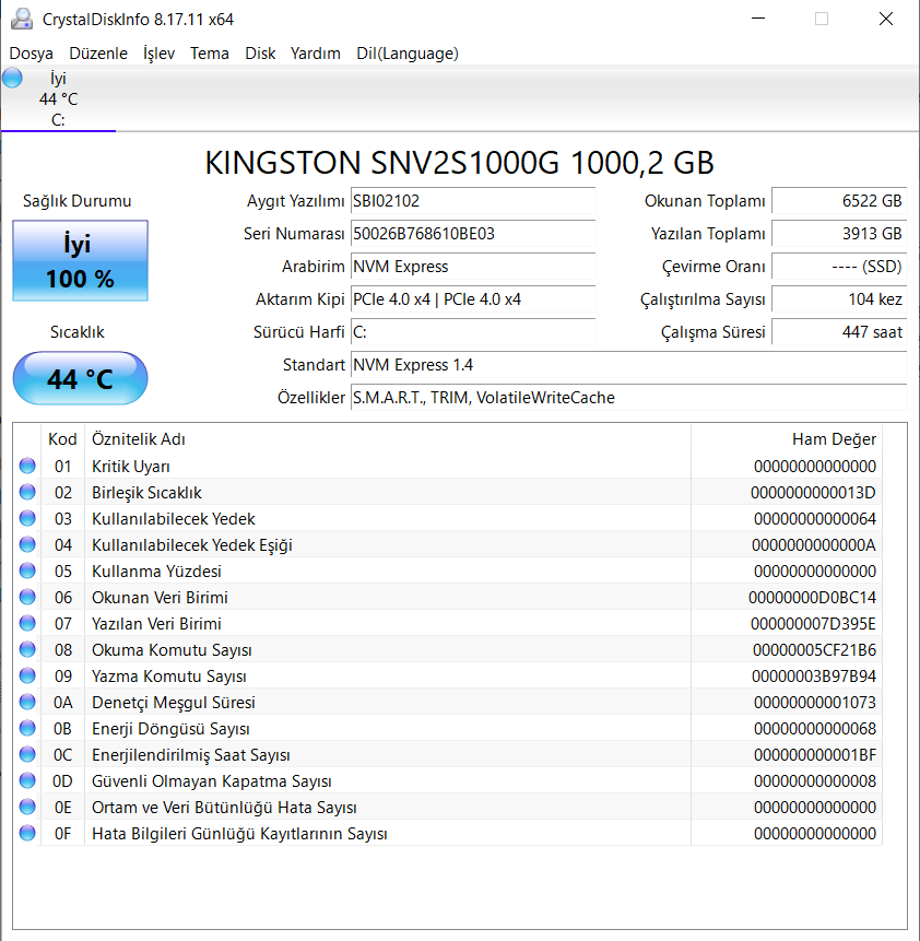

Hız testi yaptın mı hiç kaç gösteriyor? Bir de şunu sorayım hangi oyunları oynadın ve hepsinde mi bu his vardı yoksa bazılarında mı?
2 tane test yaptım böyle gözüküyor genellikle kaplama sorunu yaşadığım oyunlar hemen hemen hepsinde oluyor RDR 2 Forza Horizon 4 Mafia 2 GTA V Cyberpunk 2077 vs.

Bu NV2'ler de hız kesen türdenmiş ama şu görüntüye göre yapmaması lazım. 800 mb okuma yeterince hızlı. Kaplama soruna ne neden oluyor kesin bilemiyorum şu anda.

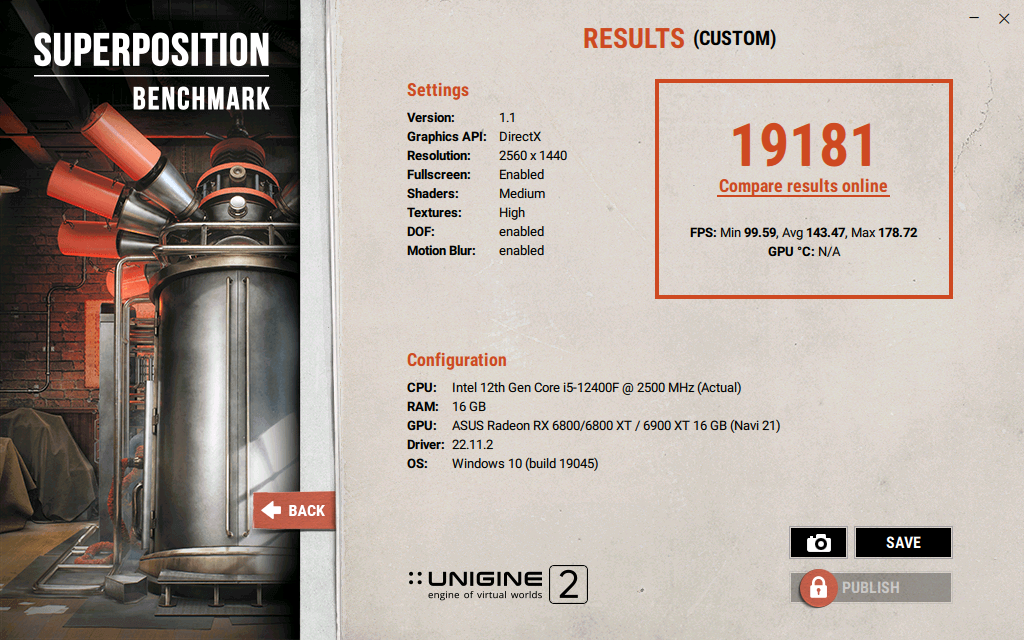

Test olarak Superposition Benchmark yapabilirsin medium ve extreme şeklinde.

High Extreme yapsam sorun olur mu ekran kartına zarar gelme vb 2K yapacağım bir de doğru olur değil mi?
Hayır bu benchmark testi zarar vermez. Bir ortalama FPS'lerine bakalım ne olacak, sen de o esnada ekranı izle bakalım takılmalar çarpacak mı gözüne.

Test bitti herhangi bir takılma olmadı yağ gibi aktı.

Skorları da mükemmel ilginç gerçekten. Bu test direkt ekran kartı ve monitör gibi zincirin son halkalarını eler benim için. Windows sebepli olabilir mi bilmiyorum @MertDefne önerileri de mantıklı gayet.
